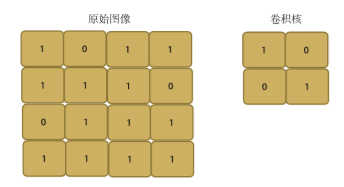

本质上隐藏层的一个节点与输入层一个节点的连接,对应的就是一个连接参数,大量的连接也就意味着大量的参数需要计算,仅依靠局部连接技术是无法进一步减少计算量的,于是人们又提出了参数共享。所谓的参数共享是基于这样一个假设,一部分图像的统计特性与完整图像的相同。回到上面的例子,每个隐藏层的节点只与输入层的100个节点连接,这样每个隐藏层节点就具有100个参数,全部隐藏层就具有1000000×100 = 108个参数,使用参数共享后,每个隐藏层的节点都具有完全相同的参数,全部隐藏层就只有100个参数需要计算了,这大大减少了计算量,而且即使处理更大的图像,只要单一隐藏层节点与输入层连接的个数不变,全部隐藏层的参数个数也不会变。这种共享参数的机制,可以理解为针对图像的卷积操作。假设如图1-13所示,具有一个4×4大小的图像和一个大小为2×2的卷积核。

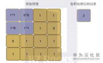

大小为2×2的卷积核对原始图像第1块大小为2×2的图像进行卷积操作,得到卷积结果为2,如图1-14所示。
图1-13 原始图像与卷积核
图1-14 卷积核对原始图像第1个2×2的块进行处理

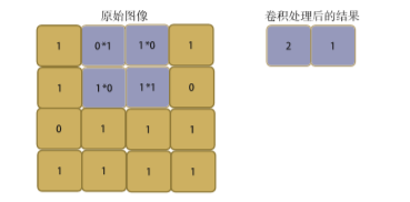

大小为2×2的卷积核对原始图像第2块大小为2×2的图像进行卷积操作,得到卷积结果为1,如图1-15所示。
图1-15 卷积核对原始图像第2个2×2的块进行处理

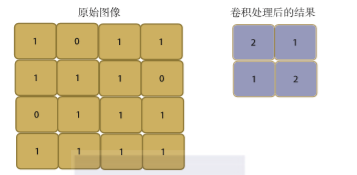

如果大小为2×2的卷积核依次对原始图像进行卷积操作,移动的步长为2,那么最终将获得一个2×2的新图像,如图1-16所示。
图1-16 卷积核对原始图像处理后的结果

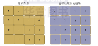

same模式会使用大小为2×2的卷积核依次对原始图像进行卷积操作,移动的步长为1,最终获得一个4×4的新图像如图1-17所示。这里需要再次强调的是,当步长为1时,无论卷积核大小如何,处理前后图像大小不变;只有当步长大于1时,处理后的图像才会变小。
图1-17 卷积核对原始图像处理后的结果
