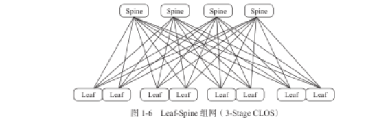

针对于此,一些大型OTT开始在其数据中心中构建一种名为Leaf-Spine的网络架构,如图1-6所示。相比于3-Tier,Leaf-Spine拿掉了核心层,实现了层次的扁平化,Leaf负责所有的接入,Spine只负责在Leaf间进行高速传输,网络中任意两个服务器都是Leaf-Spine-Leaf三跳可达的。Leaf和Spine间是Full-Mesh的,即两个Leaf间可以通过任意一个Spine进行中继,Leaf通过ECMP可以将不同的流量分散到不同的Spine上进行负载均衡,如果一个Spine挂掉了,那么原来经过这个Spine转发的流量可以迅速地切换到其他Spine上。Leaf和Spine均可以使用COTS交换机,如果接入端口不够用了就直接在Leaf层新接交换机,如果Leaf间的带宽不够用了就直接在Spine层新接交换机。这不仅降低了系统的构建成本,还极大地提高了网络的可扩展性。
做一个简单的图形变换就可以发现,Leaf-Spine就是对CLOS进行了折叠(图1-6即相当于3-Stage CLOS),因此Leaf-Spine在结构上是无阻塞的。在所有端口速率一致的情况下,如果能够使用Leaf中一半的端口来上联Spine,那么理论上就可以得到1∶1的收敛比。不过考虑到成本问题,实际情况中能做到3∶1到2∶1之间,就可以近似地认为能够支撑无阻塞转发了。
图1-6 Leaf-Spine组网(3-Stage CLOS)

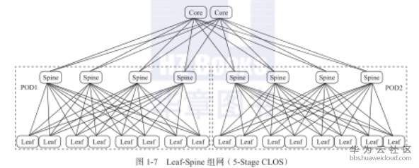

如果3-Stage的Leaf-Spine仍然无法满足其网络在扩展性方面的需求,此时可采用5-Stage的Leaf-Spine结构,如图1-7所示,每个POD都是一个3-Stage的Leaf-Spine,不同的POD通过Core交换机进行互联,跨POD的流量都是Leaf-Spine-Core-Spine-Leaf五跳可达,因此Core也可以看作Super Spine。Spine与Core间做Full-Mesh的连接,如果POD不够用了就加POD,如果POD间带宽不够用了就加Core。目前,5-Stage的Leaf-Spine所能够支持的端口数,足以支持单数据中心对组网容量的需求,一般情况下3-Stage Leaf-Spine就足够用了,只有一些超大规模的数据中心才会使用到5-Stage Leaf-Spine。
图1-7 Leaf-Spine组网(5-Stage CLOS)

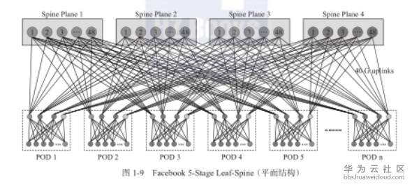

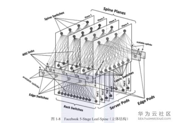

图1-8是Facebook数据中心网络的立体结构,每个POD中48台Leaf(图中的Rack Switch),4台Spine(图中的Fabric Switch),POD间通过Core(图中的Spine Switch)互联。图1-9是与图1-8等效的平面结构,可以清楚地看到,这是一种典型的5-Stage Leaf-Spine结构。Facebook在Core层中使用了Fat-Tree的设计,将5-Stage Leaf-Spine中的每个Core层的交换机都替换为由48个Spine Switch组成的Spine Plane,以尽可能地提高Spine-Core间的收敛比。
图1-8 Facebook 5-Stage Leaf-Spine(立体结构)![1559494980223951.png CZ$B1V6ZFT2C94XKCE)X]RU.png](https://fileserver.developer.huaweicloud.cn/FileServer/getFile/community/123/782/992/0001558512123782992.20250424145940.10619789699527065923580371767678:20261117170452:2415:F5DC3B6DD6E95FD5FF971D7C85FABF508F5A0E06CEBF22DF9593054D449FCEBE.jpg)
图1-9 Facebook 5-Stage Leaf-Spine(平面结构)
