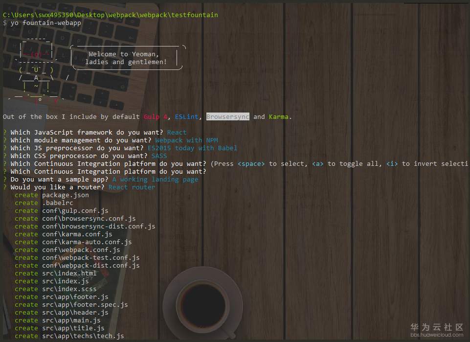

在当前文件夹开启命令行,输入yo XXX(XXX为generator模板后缀的名称,例如yo fountain-webapp),根据交互式命令行信息填写参数,最终即可生成项目目录。
![使用fountain-webapp模板示意图]

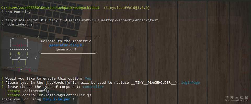

在命令行输入npm run tiny运行:
![使用tiny-helper小工具

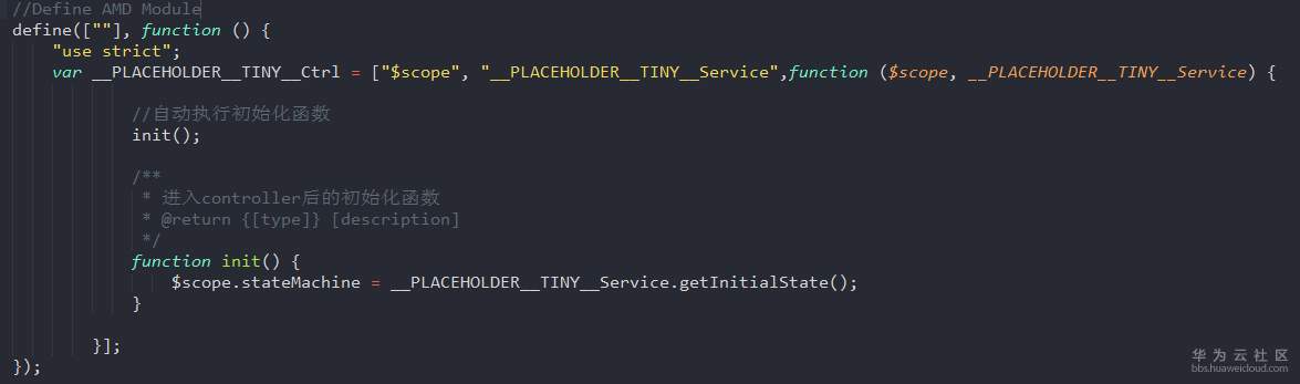

controller.tpl.js模板:
![转换前的模板]

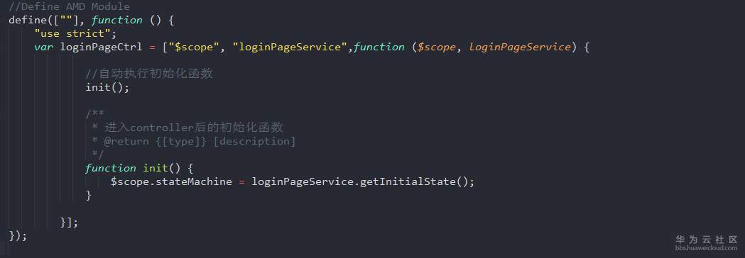

转换后的loginPageController.js:
![转换后的js文件]
可以看到我们已经使用关键词替换掉占位符并得到了新的controller.js框架文件。除了演示的功能外,yeoman内置支持ejs模板引擎,我们可以利用它生成各种html模板,包括常见样式的通用写法,包含固定类名的组件DOM结构等等,这对于统一团队代码风格有着重要的意义。
