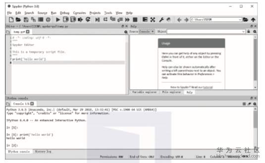

图1-15 Spyder主界面

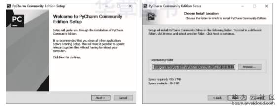

1)双击打开安装包,单击“Next”按钮进入下一步,如图1-16所示。

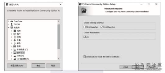

2)进入安装路径设置,此处选择默认的安装路径,也可依据需要自行修改安装路径。单击如图1-17所示的“Browse...”按钮,在弹出的如图1-18所示的对话框中选择安装路径。
       图1-16 打开安装包                       图1-17 选择安装路径
3)依据系统版本勾选对应的版本,此处选择64位的版本,如图1-19所示。
       图1-18 安装路径对话框                              图1-19 选择版本

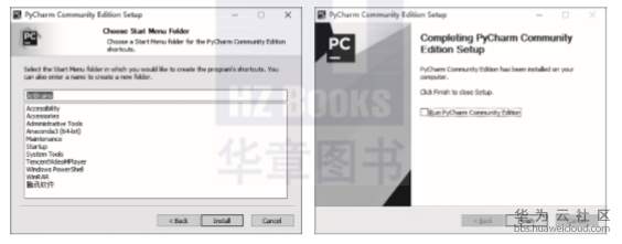

4)单击如图1-20所示的“Install”按钮开始安装。
5)单击“Finish”按钮完成安装过程,默认勾选的选项可以单击取消,如图1-21所示。
       图1-20 开始安装                              图1-21 完成安装

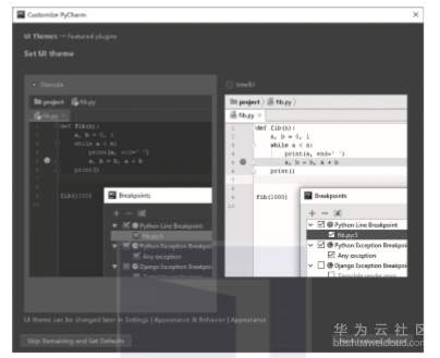

1)双击打开PyCharm,按照喜好选择UI,之后单击“Next”进入下一步,如图1-22所示。

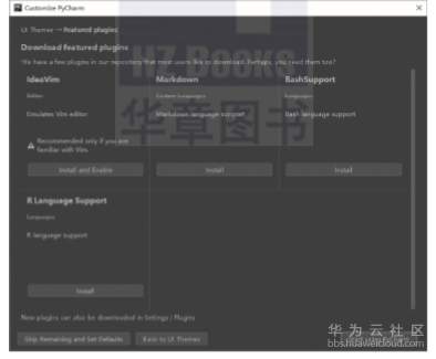

2)进入插件选择页面,按照用户需求选择插件安装,也可直接跳过该步骤,单击“Start using PyCharm”按钮正式进入PyChram页面,如图1-23所示。
图1-22 选择UI
图1-23 插件安装

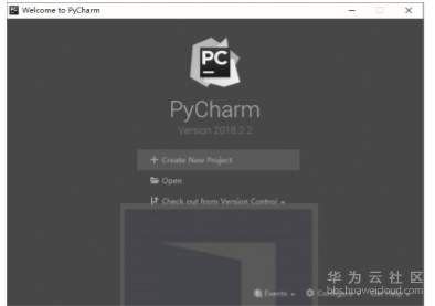

3)首次使用需要创建一个新工程,单击“Creat New Project”创建,以后使用时可单击“Open”按钮打开以往创建的工程,如图1-24所示。
图1-24 创建新工程

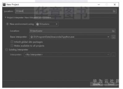

4)选择创建的工程的位置,单击如图1-25所示的文件夹图标,将弹出如图1-26的字的位置选择框,选择想要创建的工程位置。注意创建的工程文件夹必须为空。单击“Project Interpreter:New Virtualenv environment”将会看到PyCharm已自动识别已安装的Python程序,之后单击“Create”按钮将创建工程。
图1-25 选择工程位置
图1-26 位置选择框

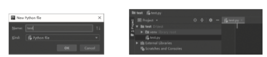

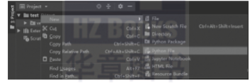

5)PyCharm将自动初始化,等待初始化完毕后,右键单击创建的工程,在“New”标签下,单击“Python File”即可创建一个.py文件,如图1-27所示。
图1-27 创建.py文件
6)输入文件名称,即可创建.py文件进行编辑,如图1-28所示。
7)创建成功后,将会在工程文件夹下自动新建一个.py文件,之后就可以开始编程了,如图1-29所示。
       图1-28 命名文件                      图1-29 创建.py文件成功

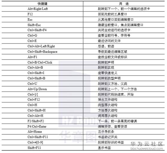

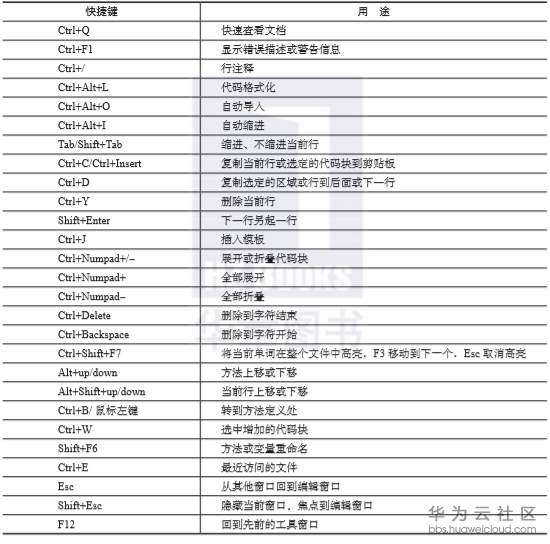

(1)编辑(Editing)
PyCharm中代码编辑的快捷键及其用途如表1-11所示。
表1-11 PyCharm代码编辑快捷键及其用途

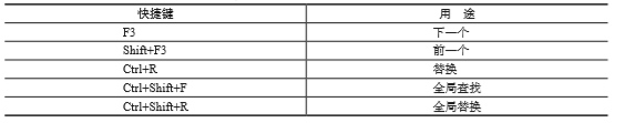

(2)查找/替换(Search/Replace)
PyCharm中查找/替换的快捷键及其用途如表1-12所示。
表1-12 PyCharm查找/替换快捷键及其用途

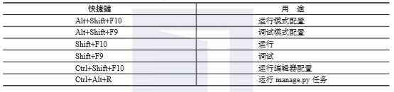

(3)运行(Running)
PyCharm中运行的快捷键及其用途如表1-13所示。
表1-13 PyCharm运行快捷键及其用途

(6)用法查询(Usage Search)
PyCharm中用法查询的快捷键及其用途如表1-16所示。
表1-16 PyCharm用法查询快捷键及其用途

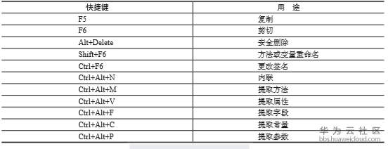

(7)重构(Refactoring)
PyCharm中重构的快捷键及其用途如表1-17所示。
表1-17 PyCharm重构快捷键及其用途

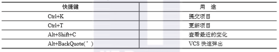

(8)控制VCS/Local History
PyCharm中控制VCS的快捷键及其用途如表1-18所示。
表1-18 PyCharm控制VCS快捷键及其用途

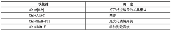

(9)模板(Live Templates)
PyCharm中模板的快捷键及其用途如表1-19所示。
表1-19 PyCharm中模板的快捷键及其用途

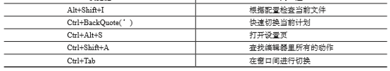

(10)通用(General)
PyCharm中的通用快捷键及其用途如表1-20所示。
表1-20 PyCharm通用快捷键及其用途
