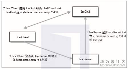

IceGrid提供了对这种寻址信息使用符号名称的选项,例如chatRoom1@chatRoomHost。当Ice客户端尝试访问chatRoomHost中的对象时,它会要求IceGrid提供与此符号名称关联的实际地址。例如,IceGrid返回-h demo.zeroc.com -p 65431,客户端就可以直接并透明地连接到服务器。IceGrid架构如图1-2所示。

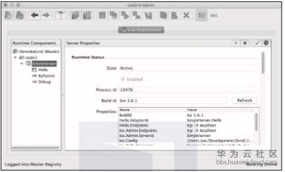

管理和监控。IceGrid的管理工具可以完全控制已部署的应用程序。诸如启动服务器或修改配置设置等活动只需单击鼠标即可。图1-3为IceGrid管理工具的界面。

图1-3 IceGrid Admin

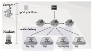

如图1-5所示Docker三剑客包括:Machine、Compose和Swarm。通过Machine可以在不同云平台上创建包含docker-engine的主机。Machine通过driver机制,支持多个平台的docker-engine环境的部署。Swarm将每一个主机上的docker-engine管理起来,对外提供容器集群服务。Compose项目主要用来提供基于容器的应用的编排。用户通过yaml文件描述由多个容器组成的应用,然后由Compose解析yaml文件,调用Docker API,在Swarm集群上创建对应的容器。Swarm集群结构如图1-6所示。
图1-5 Docker三剑客

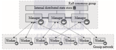

图1-6 Docker Swarm结构
从图1-6中我们看到一个Swarm集群中有两种角色的节点:
Manager:负责集群的管理、集群状态的维持及将任务(Task)调度到工作节点上等。
Worker:承载运行在Swarm集群中的容器实例,每个节点主动汇报其上运行的任务并维持同步状态。
