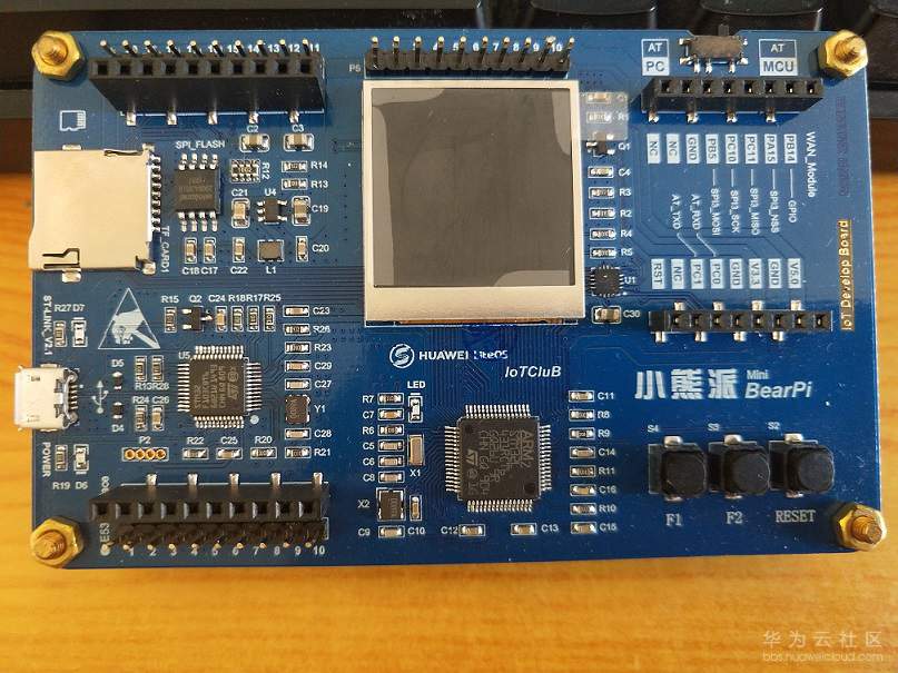

【摘要】 最近刚刚入手了一块小熊派开发板,玩了一下感觉这块核心板可玩性挺高,板载ST-Link,240*240LCD小屏幕,而且体积非常小巧,可以说是入门物联网的一块非常不错的板子,先放上一张靓照:这块小熊派的核心板的主控芯片是STM32L431RCT6,ST官方的STM32Cube生态做的非常完善,所以直接采用ST官方提供的STM32Cube和HAL库进行入门学习,采用keil-MDK编译下载工程。...

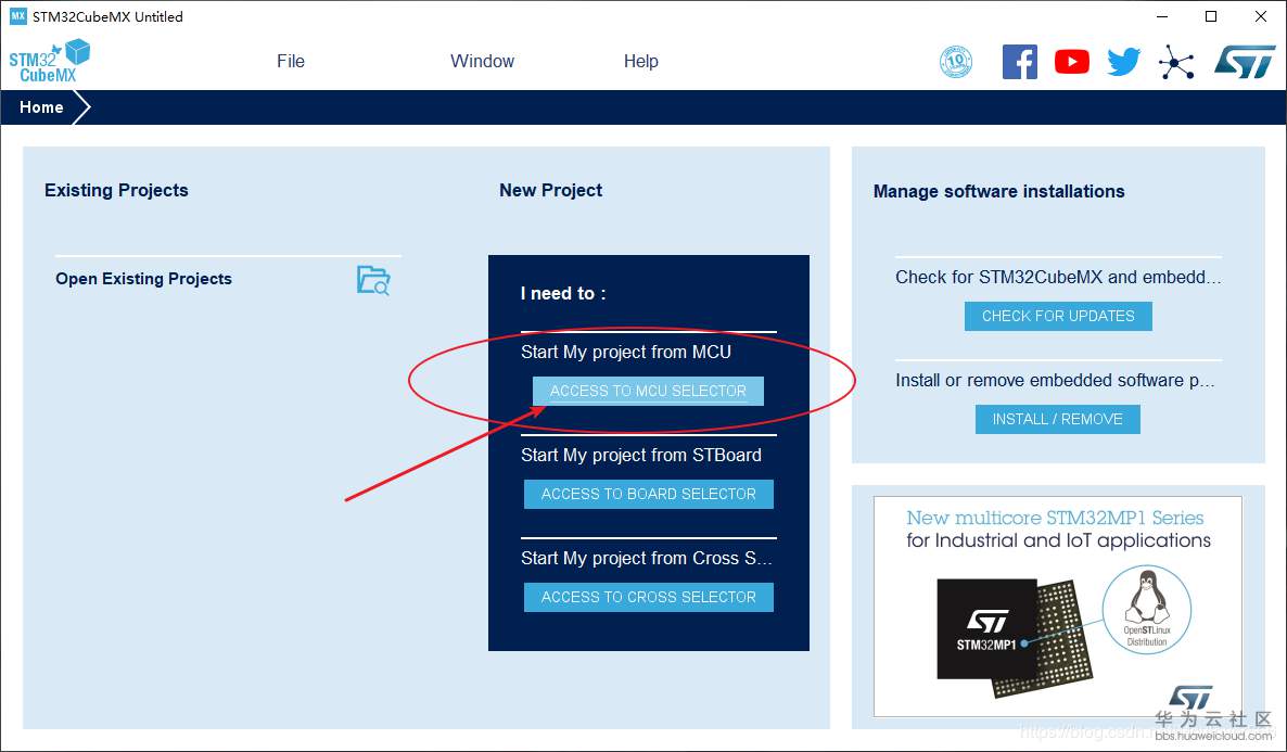

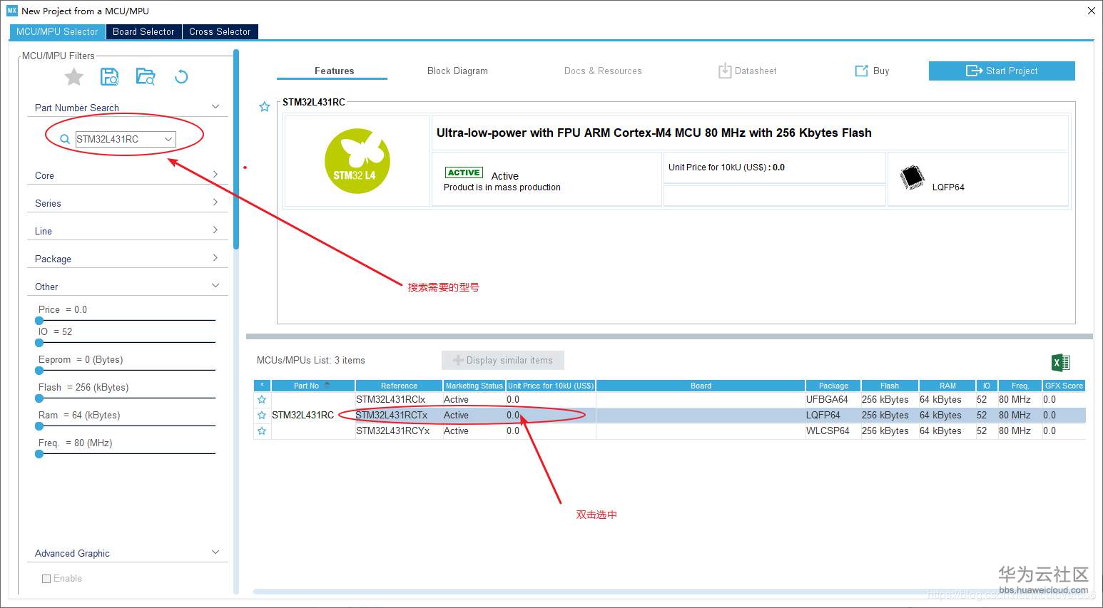

选择芯片型号
搜索并选中芯片STM32L431RCT6:

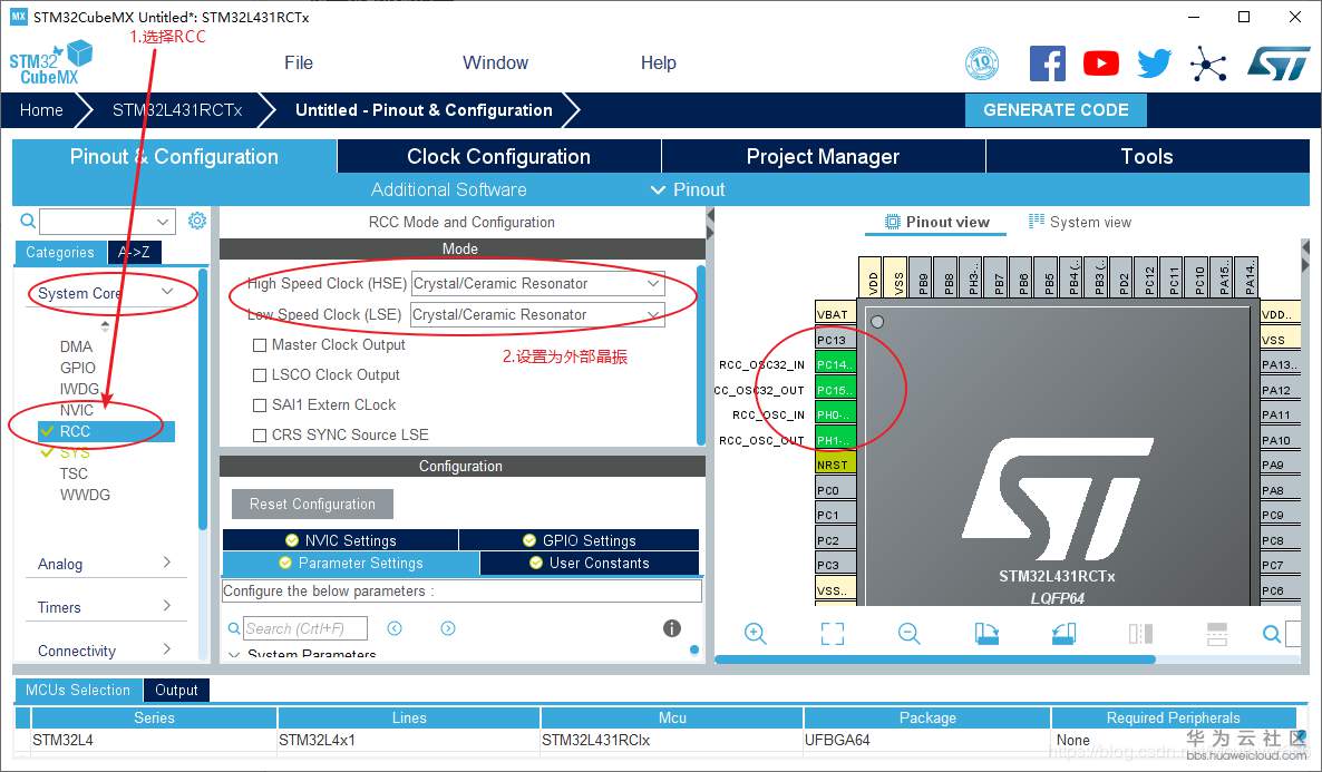

配置时钟源
  • 如果选择使用外部高速时钟(HSE),则需要在System Core中配置RCC;
  • 如果使用默认内部时钟(HSI),这一步可以略过;、
这里我都选择使用外部时钟:

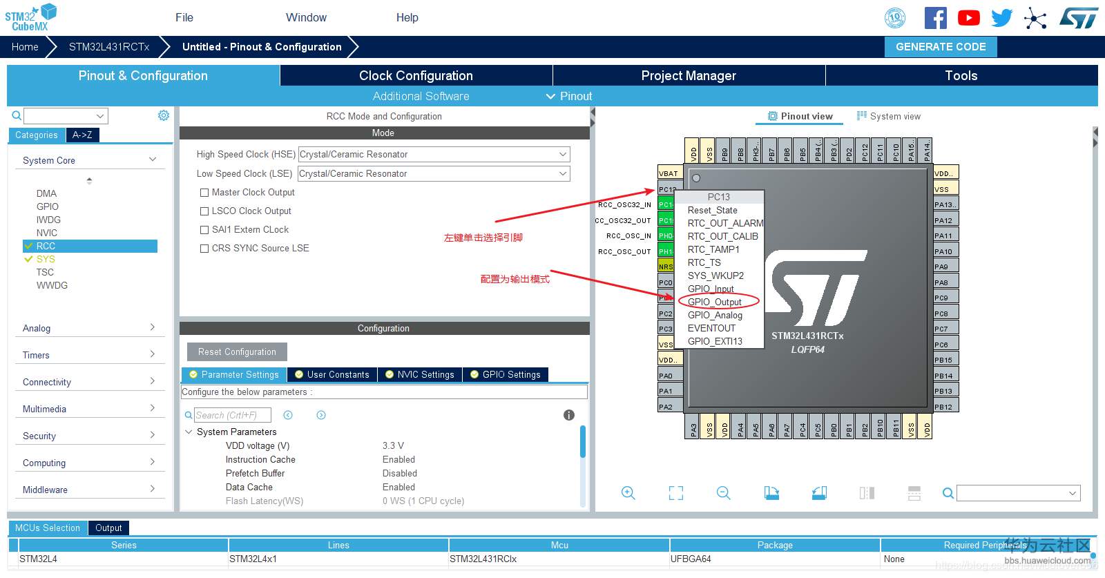

配置GPIO引脚

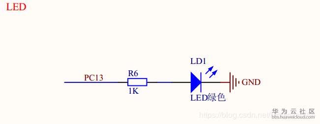

在原理图上查看LED灯连接情况如下:
所以接下来我们选择配置PC13引脚:

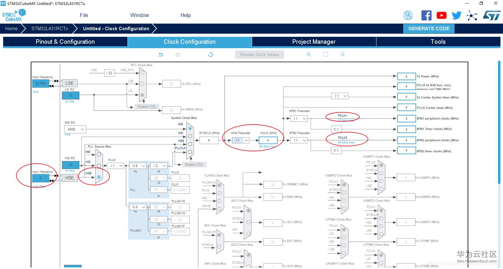

配置时钟树

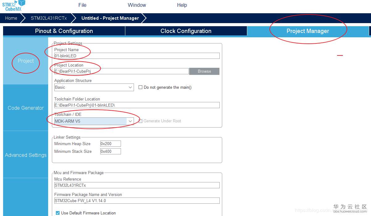

配置工程

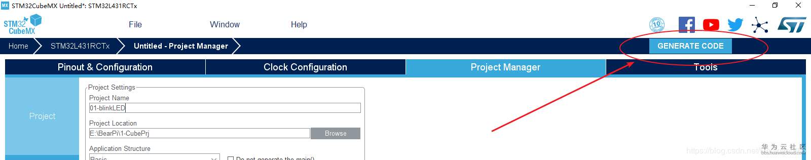

生成代码
点击GENERATE CODE即可生成MDK-V5工程:

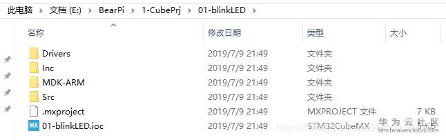

STM32CubeMX生成的代码目录如下:

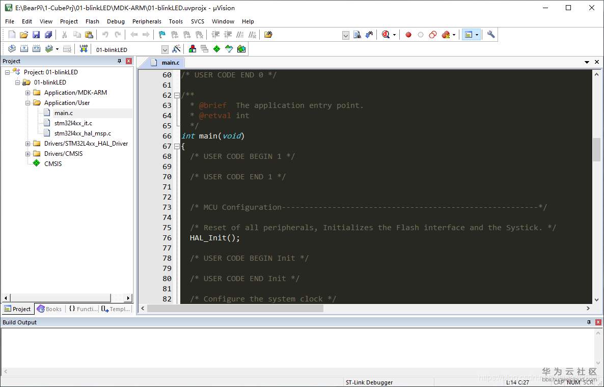

进入`MDK-ARM`目录,打开工程:
在main.c中的main函数中编写简单的用户代码:
  while (1)
    /* USER CODE END WHILE */
		HAL_Delay(200);
		HAL_GPIO_TogglePin(GPIOC, GPIO_PIN_13);
    /* USER CODE BEGIN 3 */

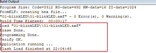

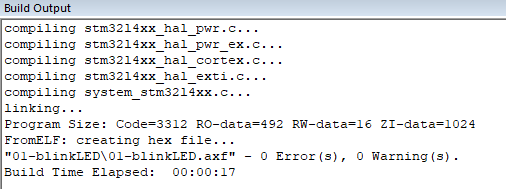

然后编译整个工程:

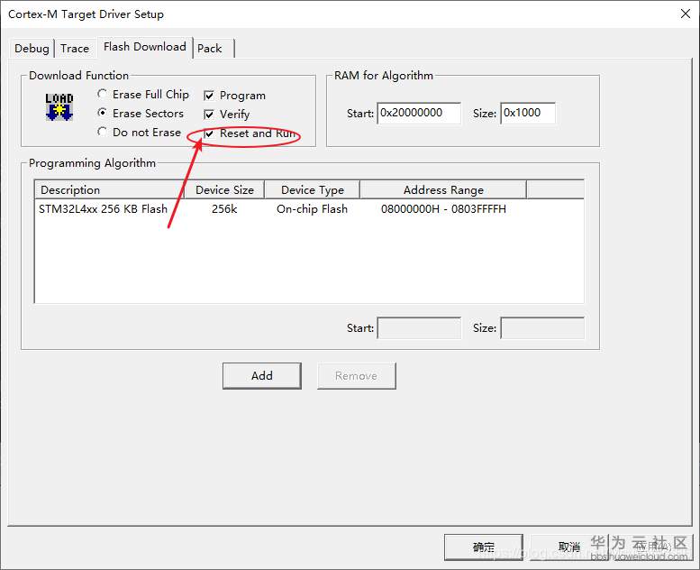

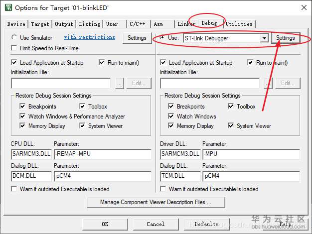

最后进行下载设置:
最后点击下载即可:

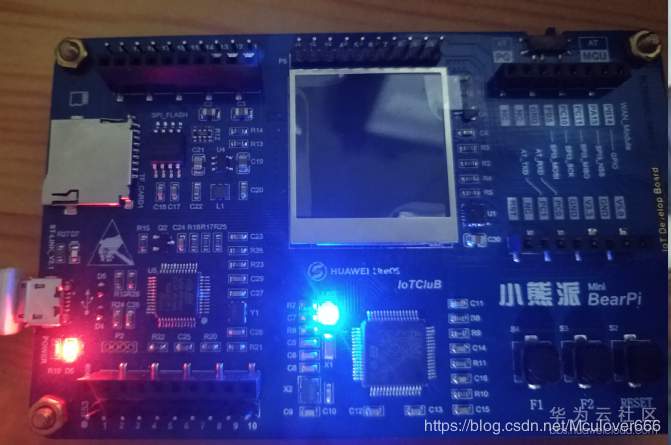

实验现象如下:
