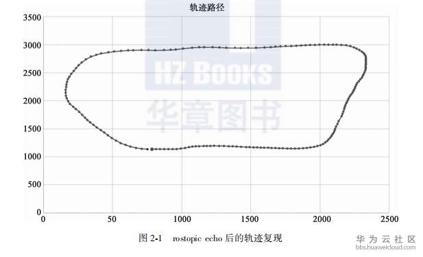

                    把bagfile里的Topic数据输出到指定csv格式的文件中,并使用Excel绘图功能,将其轨迹、路线等画出来,提高数据可视化程度,特别适合于路径、GPS轨迹等:
rostopic echo -b bagfilebag -p /topic_name > datacsv
       如图21所示就是通过Topic输出的csv文件,使用Excel这样简单的工具即可完成复杂的轨迹复现功能,非常实用。
