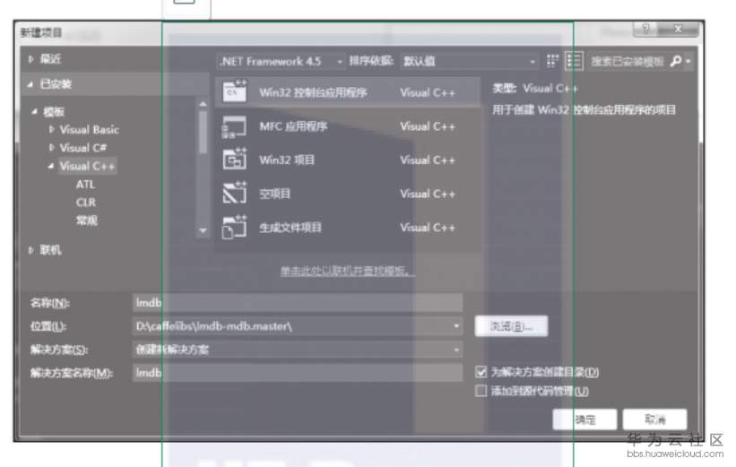

     1)打开VS2013,新建一个名称为lmdb的空项目,如图2-39所示。
图 2-39

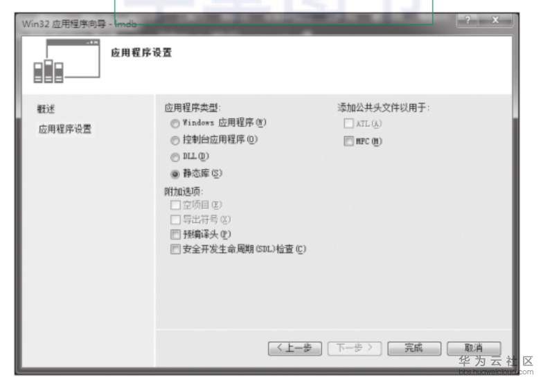

      2)选择静态库链接,如图2-40所示。
图 2-40

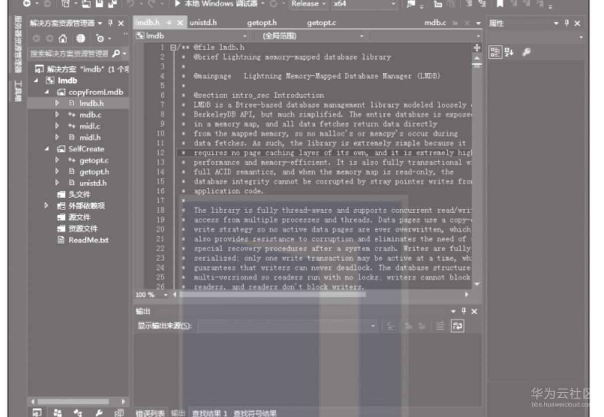

      3)将lmdb中的以下几个“.c”文件和“.h”文件加入到此项目中,如图2-41所示。
      4)在刚才建立的工程中新建getopt.c和getopt.h的文件,添加如下代码。

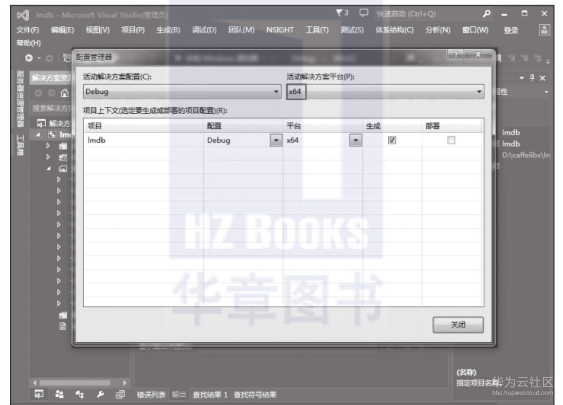

     5)配置x64选项,如图2-42所示。
图 2-42

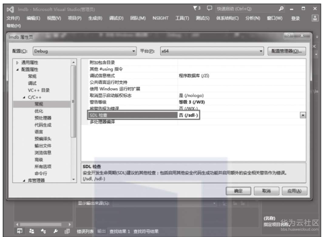

     6)修改属性,将C/C++下的SDL检查设置为否(/sdl-),如图2-43所示。

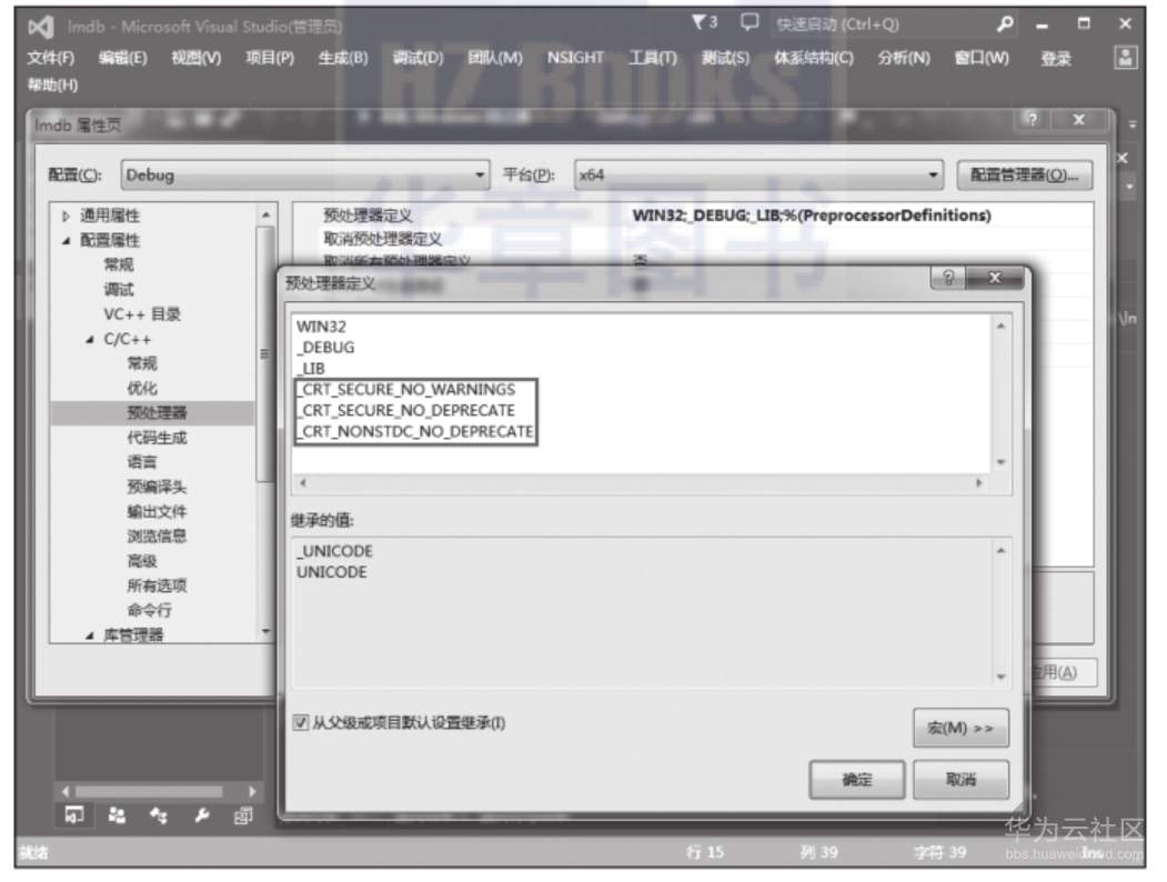

     7)添加到预处理定义宏,如图2-44所示。
     8)开始编译,如图2-45所示。
图 2-43
图 2-44
图 2-45

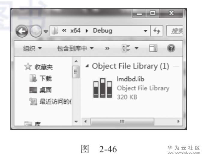

      9)分别在Debug和Release下编译,生成lmdb.lib库(如图2-46所示),并将该库与相应的头文件复制到相应的目录下,至此,LMDB的编译完成。
