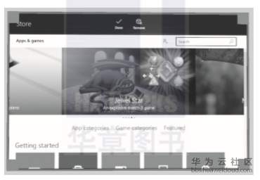

2)调整:每一个应用都会有一个应用程序栏,点击应用程序栏的“Adjust”按钮,将会看到如图2.16所示的效果。
图2.16
在这种模式下,可以用手势拖动改变视图的大小或者移动其位置。3D的Hologram还可以被旋转。调整合适之后可以点击“Done”按钮或者发送“Done”语音指令。
