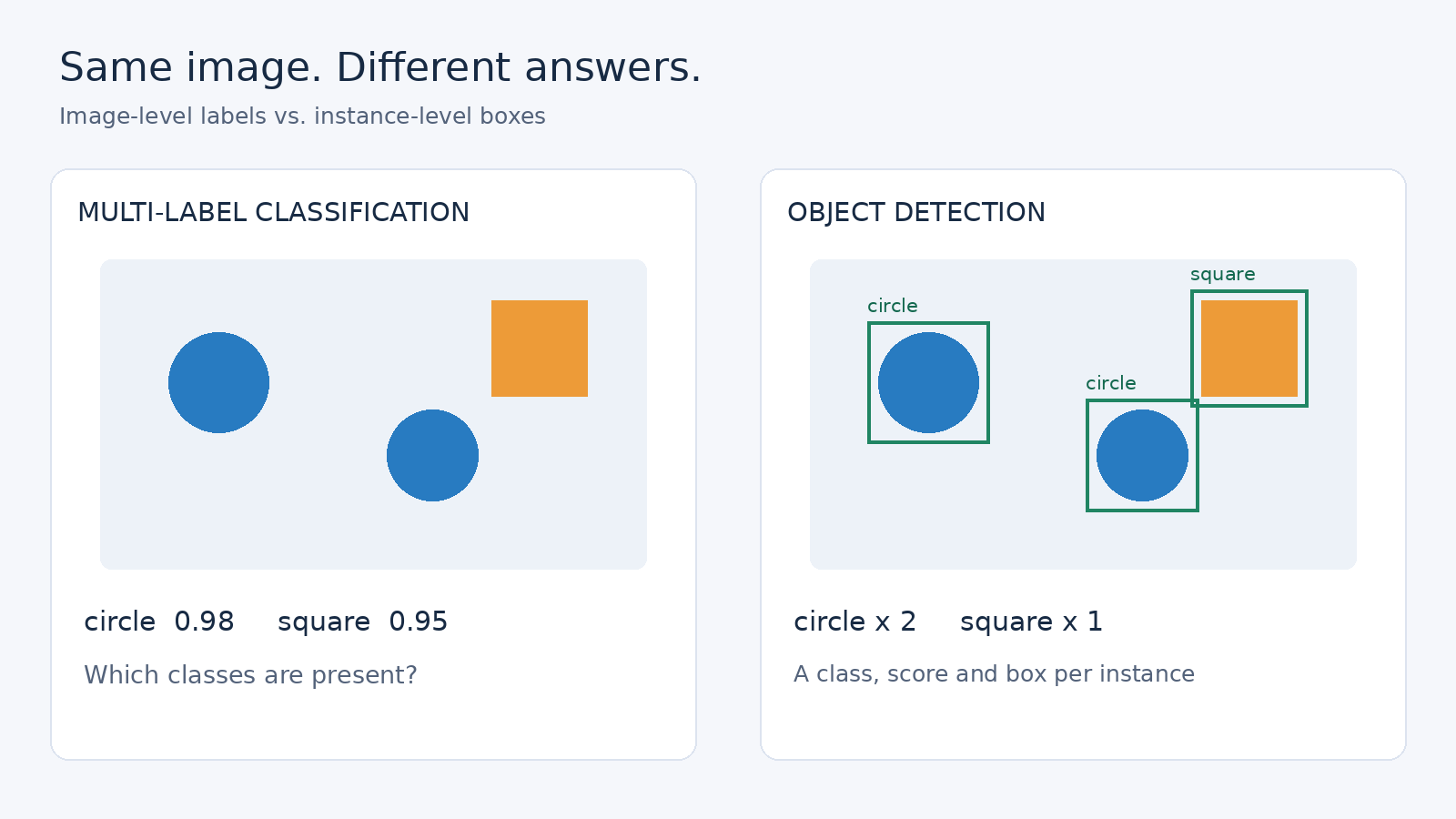

同一张图,两种不同的答案
图像分类以整张图为判断单位。输入一张照片,模型输出它属于哪些类别。目标检测则以图中的目标实例为判断单位,既要识别类别,也要给出位置,通常用矩形框表示。
图中用几何图形代替真实物体:分类回答“画面中有哪些类别”,检测进一步回答“每一个在哪里”。图里的分数仅用于示意。

这里有个常见误解:分类并不等于“一张图片只能有一个物体”。单标签分类通常要求选出一个类别,多标签分类则可以同时判断“有猫、有狗”。但即使多标签分类知道两者都在,也不能据此知道有几只猫,更不能知道它们分别在哪。
“数量”和“位置”是新的输出需求,不是给分类模型多加几个类别就能自然获得的能力。

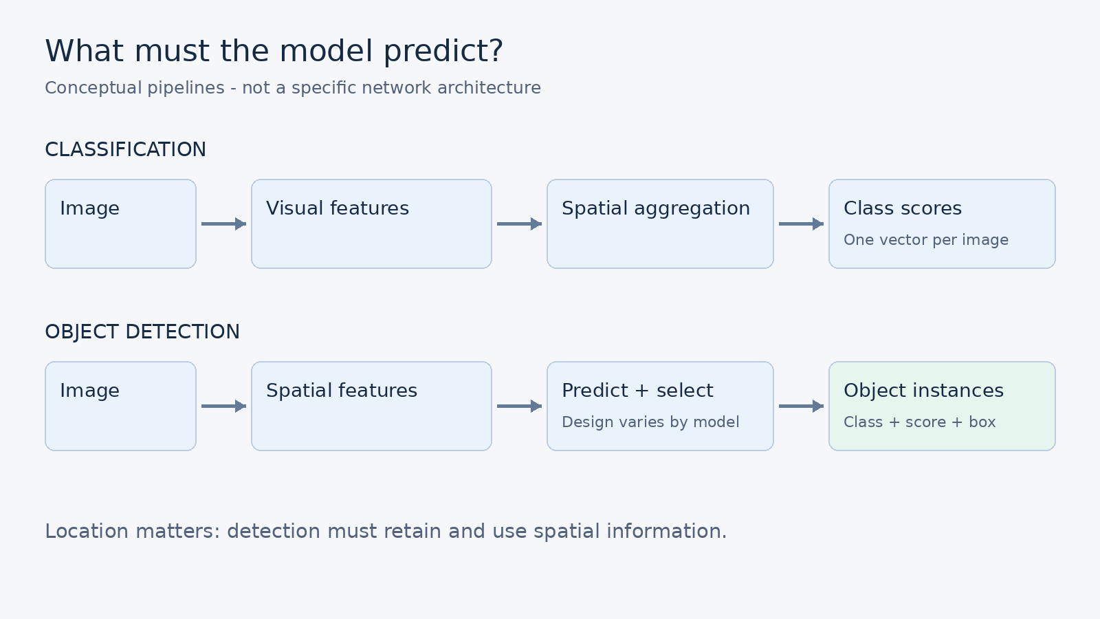

两类模型都需要提取视觉特征,比如边缘、纹理和形状。常见分类网络会把空间特征汇总,再输出整张图的类别分数;检测网络则需要保留并利用空间信息,预测类别和位置。
这张图表达的是任务层面的数据流,不是某个网络的完整结构。实际检测器有不同路线:Faster R-CNN 一类方法先产生候选区域,再做分类和框的细化;YOLO 一类方法通常直接进行密集预测;DETR 一类方法把结果组织成目标集合预测。
所以,把检测概括成“在图片上滑动分类器”可以帮助直觉理解,却不足以描述现代检测器。它还要处理目标尺度变化、背景干扰、实例匹配,以及可能出现的重复预测。
