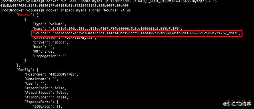

很明显有个标签:
VOLUME
这个标签我理解是将容器目录暴露出去,简单理解就是容器中的目录可以挂载到宿主机的某个匿名目录,一般是在docker的主程序目录下,一般没做修改的话就是/var/lib/docker下,我这里是/data/docker
来看下具体命令:
那么我们到标红的那段里面看看,是否和/var/lib/mysql一样呢?结果是一样的

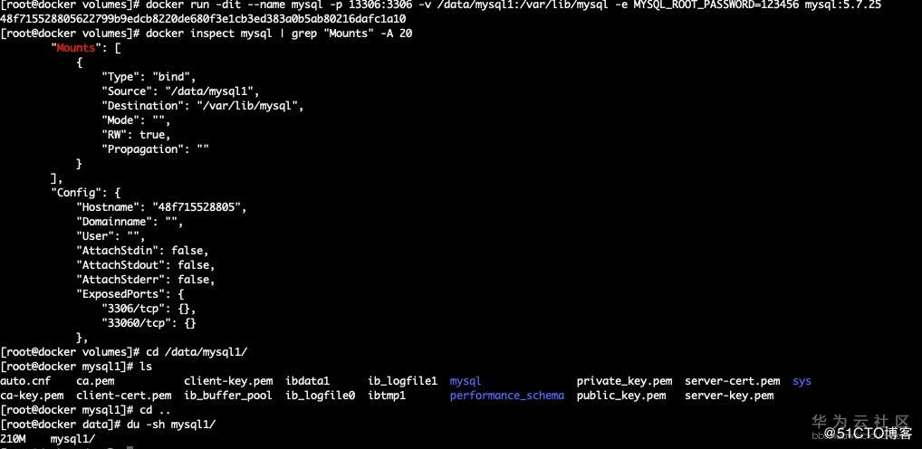

那老是匿名不是个事,我们能指定吗?
第一种方法-v不就行了吗?
下面试试:
结果发现是可以了,/var/lib/mysql里的东西全部到/data/mysql1里面了,这里其实是容器的目录复制到指定目录,宿主机的指定目录再挂载到容器的指定目录中,这理解起来可能有些困难,但是确实是这样。

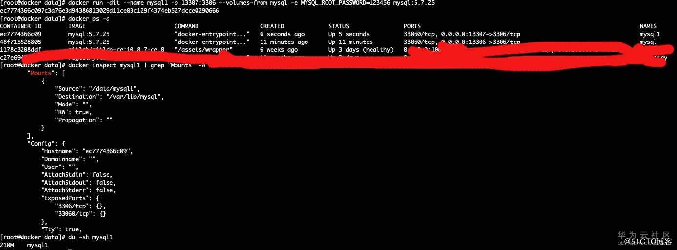

三.使用--volumes-from参数指定挂载的容器的宿主机目录
上图,不多bb
可以发现mysql1和mysql用的是用一个宿主机目录/data/mysql1
