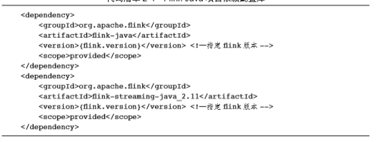

对于Java版本,需要在项目的pom.xml文件中配置如代码清单2-4所示的依赖库,其中flink-java和flink-streaming-java分别是批量计算DataSet API和流式计算DataStream API的依赖库,{flink.version}是官方的发布的版本号,用户可根据自身需要进行选择,本书中所有的实例代码都是基于Flink 1.7版本开发。
代码清单2-4 Flink Java项目依赖配置库

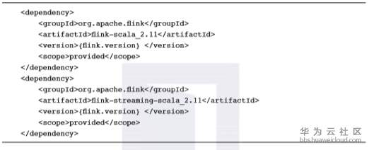

创建Scala版本Flink项目依赖库配置如下,和Java相比需要指定scala的版本信息,目前官方建议的是使用Scala 2.11,如果需要使用特定版本的Scala,则要将源码下载进行指定Scala版本编译,否则Scala各大版本之间兼容性较弱会导致应用程序在实际环境中无法运行的问题。Flink 基于Scala语言项目依赖配置库如代码清单2-5所示:
代码清单2-5 Flink Scala项目依赖配置库
另外在上述Maven Dependences配置中,核心的依赖库配置的Scope为provided,主要目的是在编译阶段能够将依赖的Flink基础库排除在项目之外,当用户提交应用到Flink集群的时候,就避免因为引入Flink基础库而导致Jar包太大或类冲突等问题。而对于Scope配置成provided的项目可能出现本地IDE中无法运行的问题,可以在Maven中通过配置Profile的方式,动态指定编译部署包的scope为provided,本地运行过程中的scope为compile,从而解决本地和集群环境编译部署的问题。
注意 由于Flink在最新版本中已经不再支持scala 2.10的版本,建议读者使用scala 2.11,同时Flink将在未来的新版本中逐渐支持Scala 2.12。
