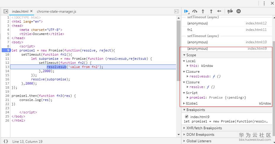

很多开发者在这里会觉得非常混乱,很可能是没有意识到每一个promise实例都会生成内部方法resolve( )和reject( ),即时当Promise类实例化的过程结束后,它们依然会被保持在自己的闭包作用域中,在执行栈中涉及到多个处于PENDING状态的promise时,它们的内部方法都是存活的。如果还是觉得抽象,可以利用Chrome的调试工具,将下面的代码逐步执行,并观察右侧调用栈,就可以看到当传入决议函数的是另一个promise时,外层的决议函数都会以闭包的形式继续存在。
let promise1 = new Promise(function(resolve, reject){
     setTimeout(function fn1(){          let subpromise = new Promise(function (resolvesub,rejectsub) {
              setTimeout(function fn2() {
                  resolvesub('value from fn2');
              },2000);
          resolve(subpromise);
     },2000);
promise1.then(function fn3(res) {    console.log(res);
