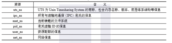

以上6个资源,就是Linux namespace所隔离的资源,其基本含义如表2-1所示。
表2-1 Linux namespace隔离的资源

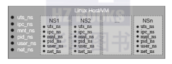

从资源隔离的角度,Linux namespace的示意图如图2-2所示。
图2-2 Linux namespace示意图
图2-2表明,每个namespace里面将原本是全局资源的进行了隔离,彼此互相不可见。同时在Linux的Host或者VM中,当然也会有一套相关的资源。
