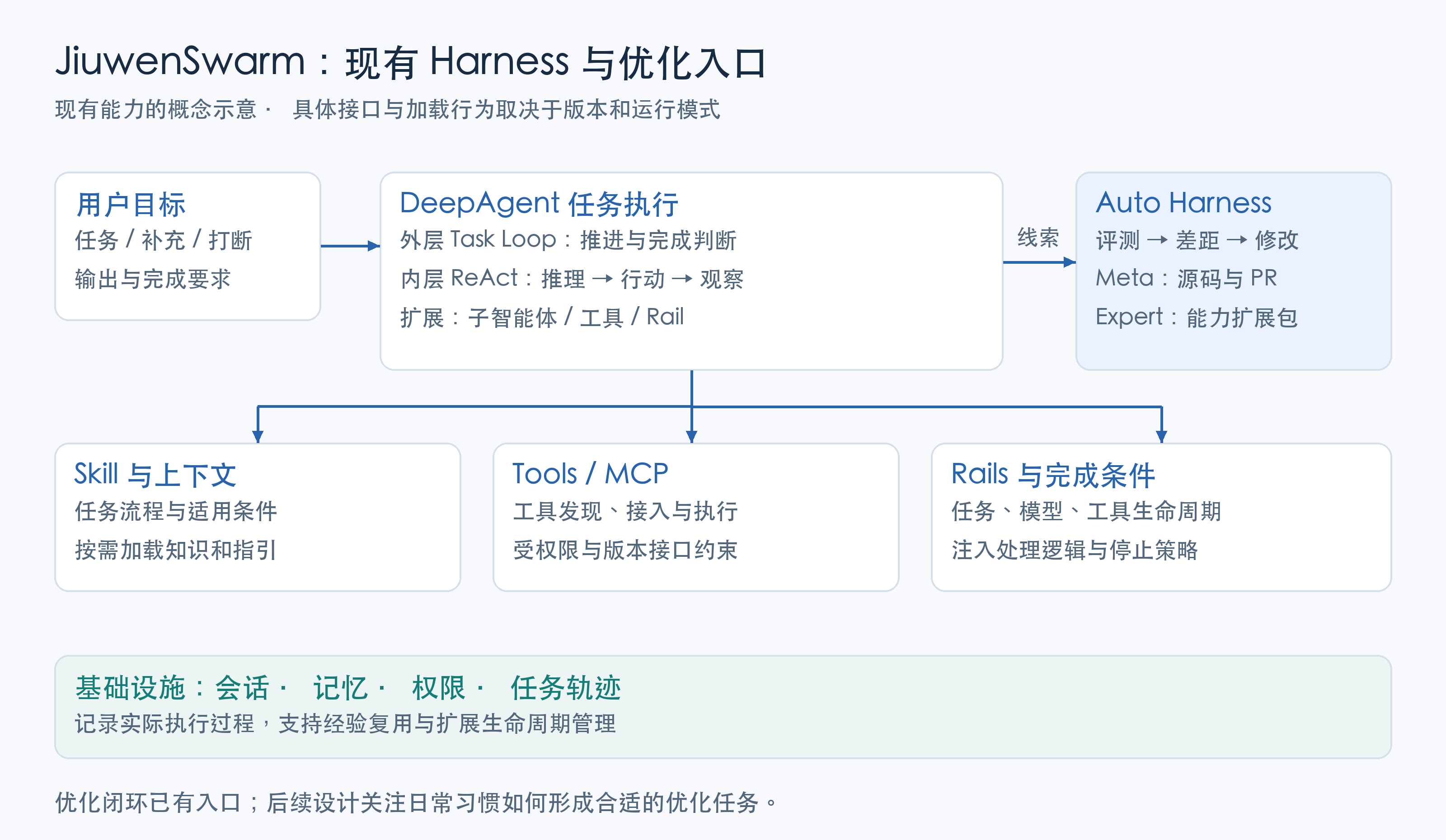

JiuwenSwarm 的 DeepAgent 用两层循环组织这些工作:内层 ReAct 完成“推理—行动—观察”,外层 Task Loop 推进任务、接收补充和处理结束判断。Skill 提供任务做法,MCP 接入外部工具与资源,记忆保留跨任务信息,Rail 则在任务和工具调用等关键位置插入处理逻辑。Harness 文档(docs/zh/Harness.md)
JiuwenSwarm 现有 Harness 与优化入口
图 1:JiuwenSwarm 的运行底座与已有优化入口。任务过程可以提供问题线索,扩展接口为后续改进留出位置。
这意味着,发现问题之后,开发者可以定位到具体部件:检索步骤不完整,就调整研究 Skill;工具选择不合适,就调整调用策略;内容检查太晚,就重新安排工作流。

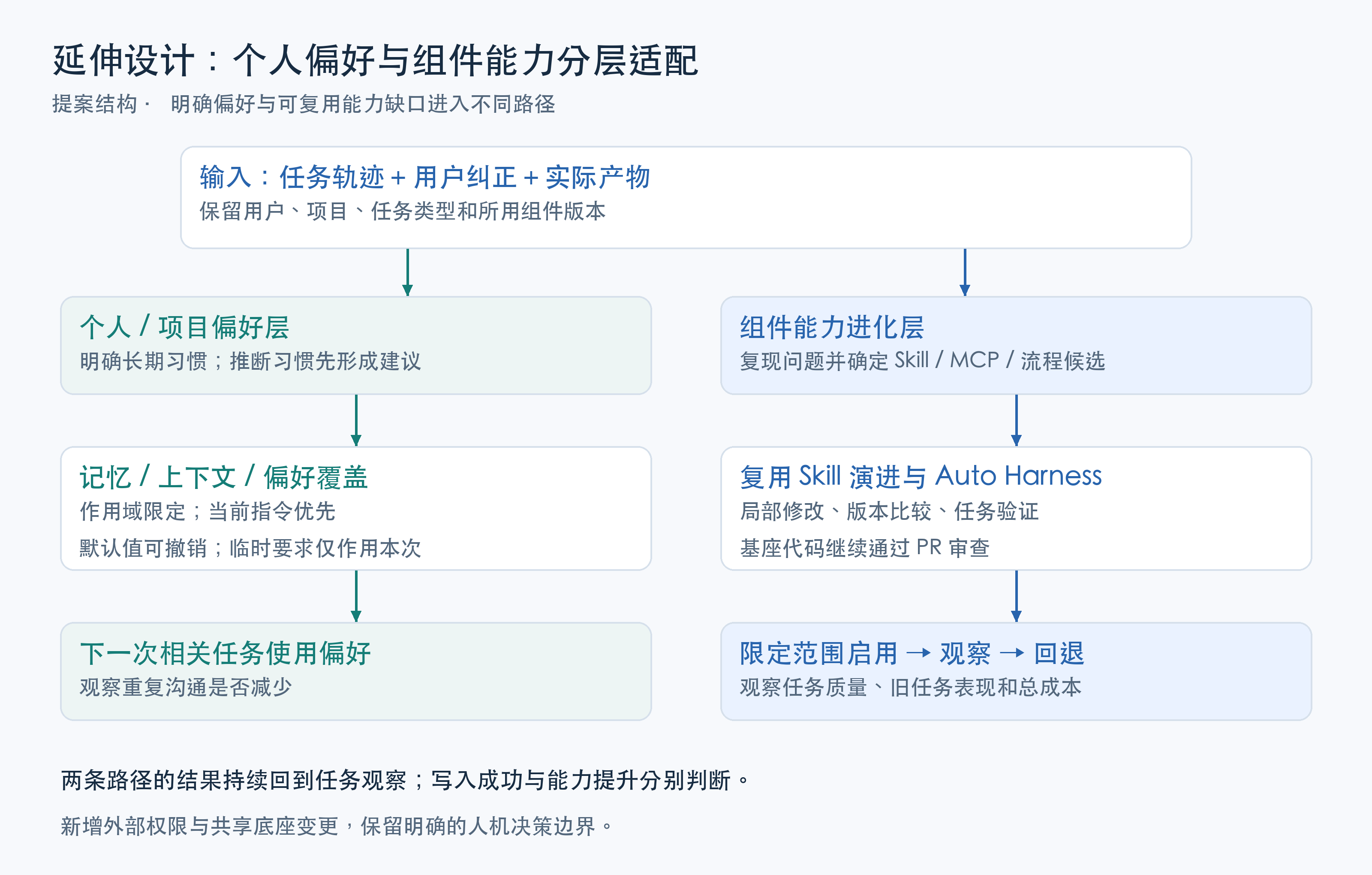

本文建议在现有机制上接入一层反馈分流:结合用户纠正、任务过程和最终产物,分别处理个人习惯与可复用的问题。
个人偏好适配与组件能力进化的双层设计
图 2:双层适配设计。个人层减少重复沟通,组件层改进任务做法,两条路径都服务于后续任务。
1. 个人层:把合适的习惯变成默认设置
“这类文章用中文”“先交付 Markdown”“配图重点解释流程”,适合成为用户的写作默认值。任务开始时,JiuwenSwarm 根据用户、项目和任务类型加载这些设置。
默认值要有范围。例如,博客写作偏好用于技术博客;切换到英文论文润色时,系统应按新的任务要求工作。用户明确说“以后都这样”,可以保存为长期设置;只说“这次短一点”,就作为本次要求。由重复行为推断出来的习惯,可以先向用户提出建议。
这一层可以利用已有记忆和上下文机制,让任务一开始就更贴近用户要求。它也能保持公共 Skill 的通用性:同一套博客写作能力,加载不同的个人设置,就能适应不同读者。

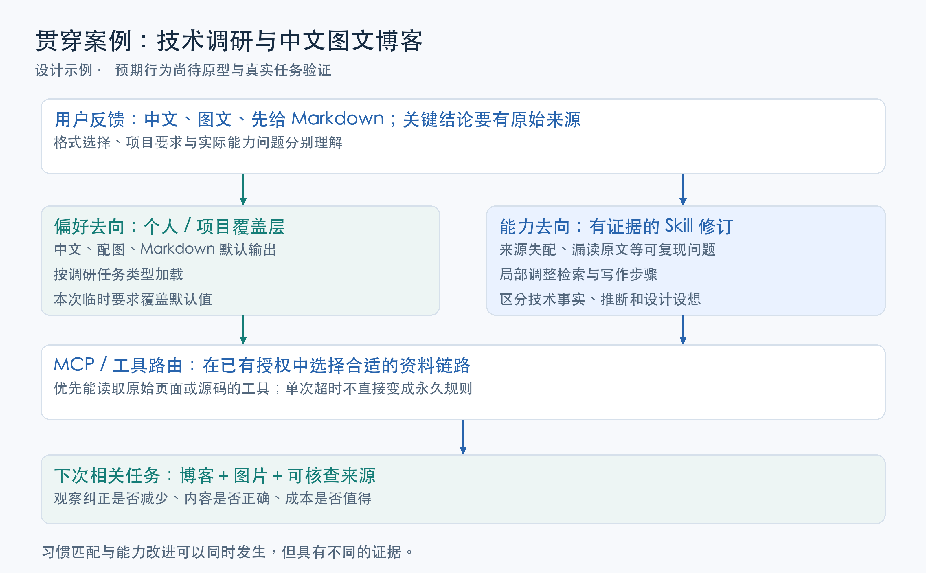

第四步:让工具和流程配合起来
研究 Skill 明确了要做什么,工具路由负责找到合适的执行方式:先发现项目资料,再读取原始页面,必要时查源码。写作前完成关键来源检查,减少成稿后的返工。
配图也可以纳入流程。用户偏好“用图讲清设计”,写作 Skill 就应在搭建文章结构时判断哪些机制适合画图,并让图与案例保持一致。简单任务直接调用工具,复杂且独立的资料收集可以委派子智能体,具体选择结合时间和资源要求。
技术调研与博客写作中的反馈分流
图 3:博客任务中的反馈去向。格式偏好进入个人层,来源和步骤问题推动组件改进。
