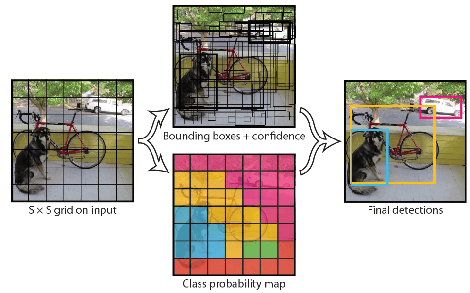

  • YOLO (You Only Look Once) / SSD (Single Shot MultiBox Detector): 这是实现实时目标检测的首选算法。它们速度快、精度高,非常适合需要实时响应的智能设备(如宠物监控摄像头)。

  • 解决方案: 选择YOLO等单阶段检测器,并 heavily 优化其嵌入式版本(如YOLO-Fastest),确保推理速度达到30FPS以上。
