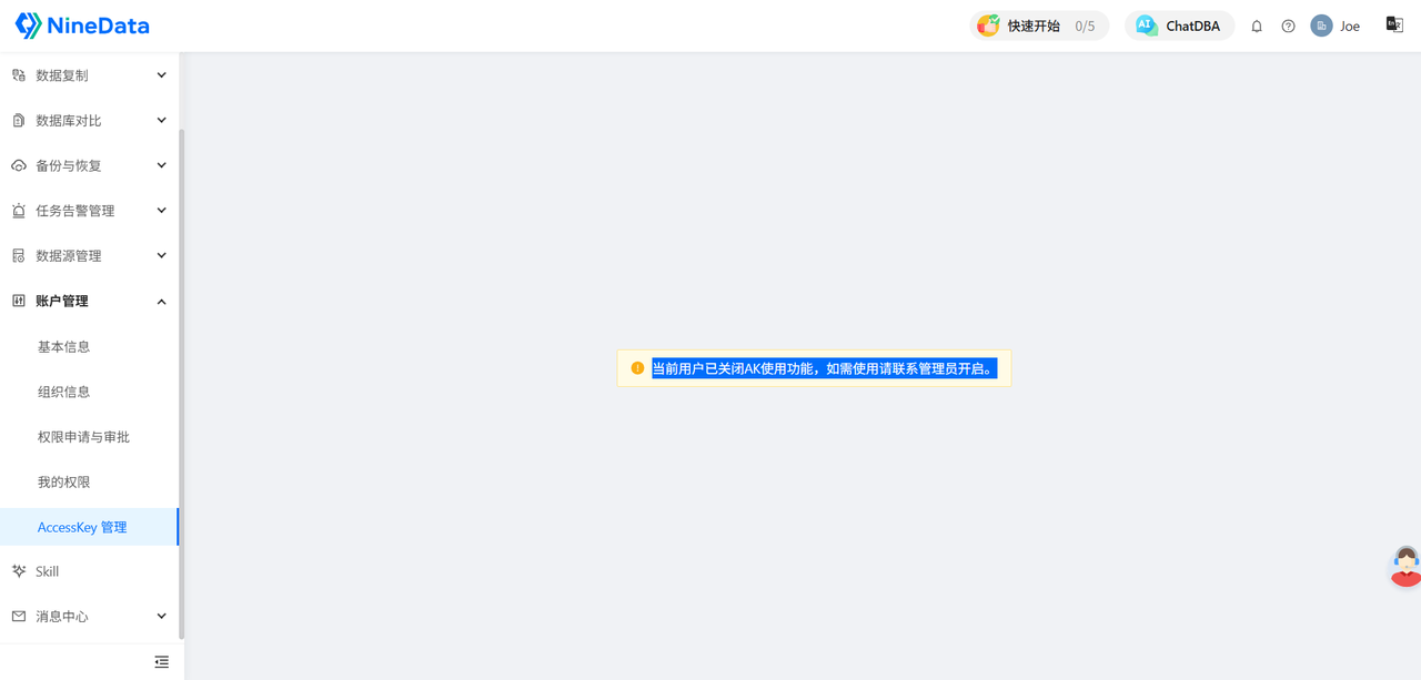

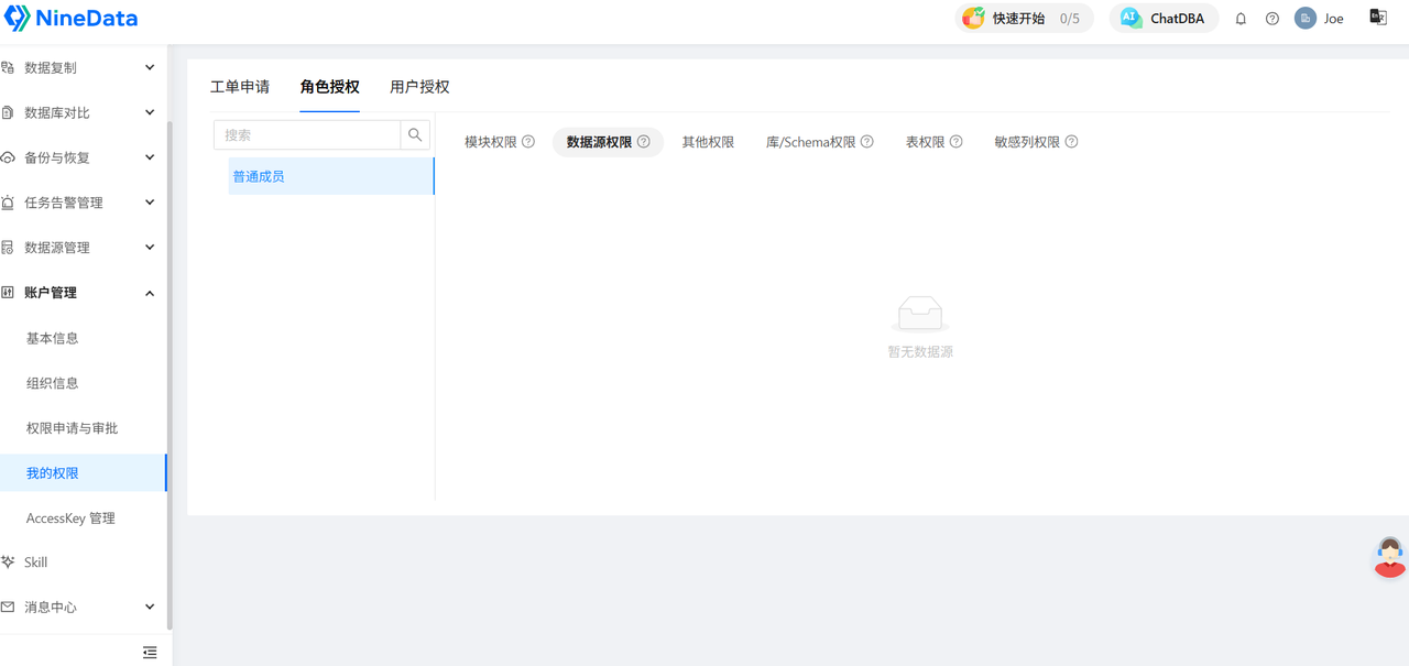

测试用户登录 NineData 控制台后,可以在「账户管理—我的权限」中查看模块权限、数据源权限和库表权限。初始状态下,该用户没有数据源、库和表权限,AccessKey 功能也尚未开启。
【截图1:普通用户在「我的权限」中无数据源、库和表权限】

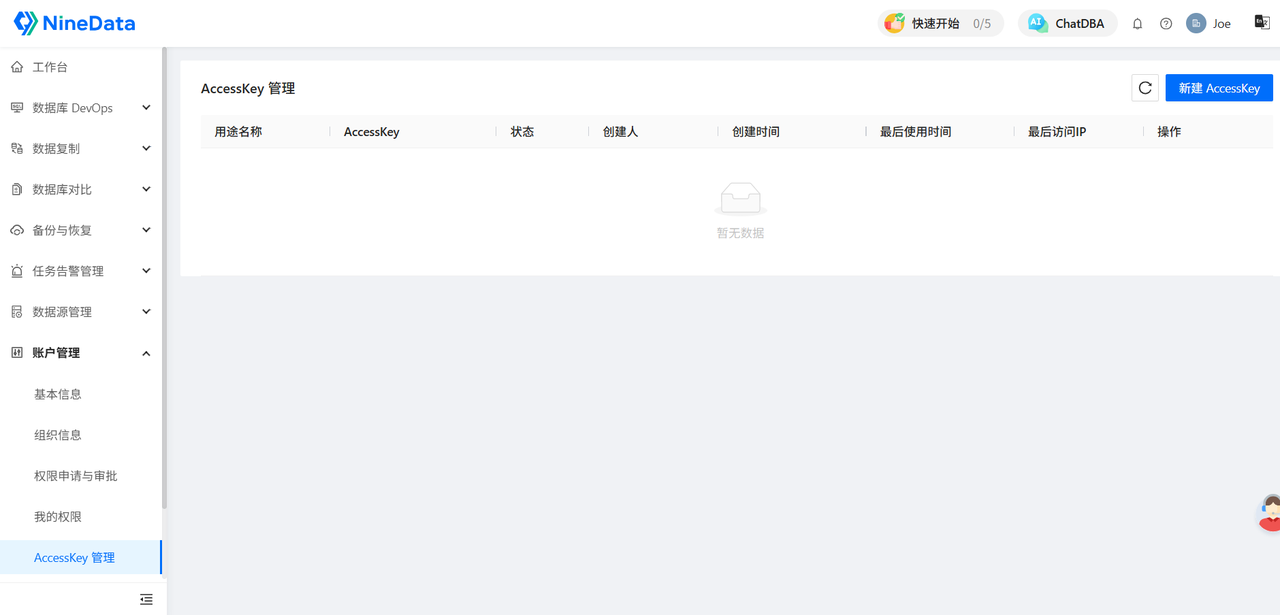

管理员需要先在用户管理中为该用户开启 AccessKey 功能。开启后,用户可以在「账户管理—AccessKey」中新建凭证。AccessKey 用于调用 NineData OpenAPI 和 NineData Skill,与控制台登录密码和底层数据库账号密码相互独立;还可以为不同 Agent 或集成场景创建不同的 AccessKey,分别管理其状态和访问来源。
【截图 2:用户未开通 AccessKey 的提示】
用户联系管理员,管理员在 用户管理 找到该组织下的用户 ,选择 开启 AccessKey

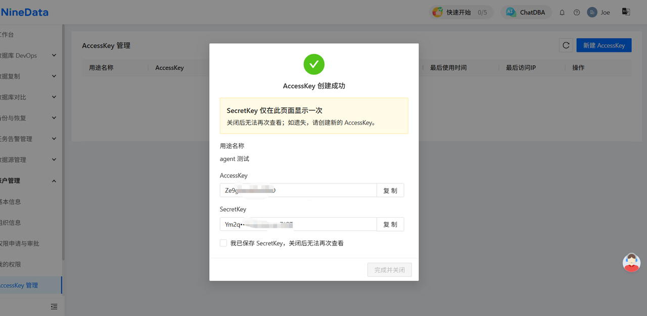

开启之后 用户可以在 账户管理- AccessKey 里面 新建 AccessKey
【截图 3:创建 AccessKey 的页面】
创建结果页只显示一次 SecretKey。它应保存在受限的密钥管理系统或 Agent 的安全配置中,不能进入代码仓库、日志、文档、截图或对话;遗失后应创建新密钥。
【截图 4:SecretKey 仅显示一次的安全提示。发布前应确认截图未暴露真实密钥】
这里容易产生一个误解:拿到 AccessKey 并不代表拿到了数据库的读取或写入权限。AccessKey 用来确认“谁在调用”,该身份能访问哪些数据仍取决于 NineData 中已批准的权限。

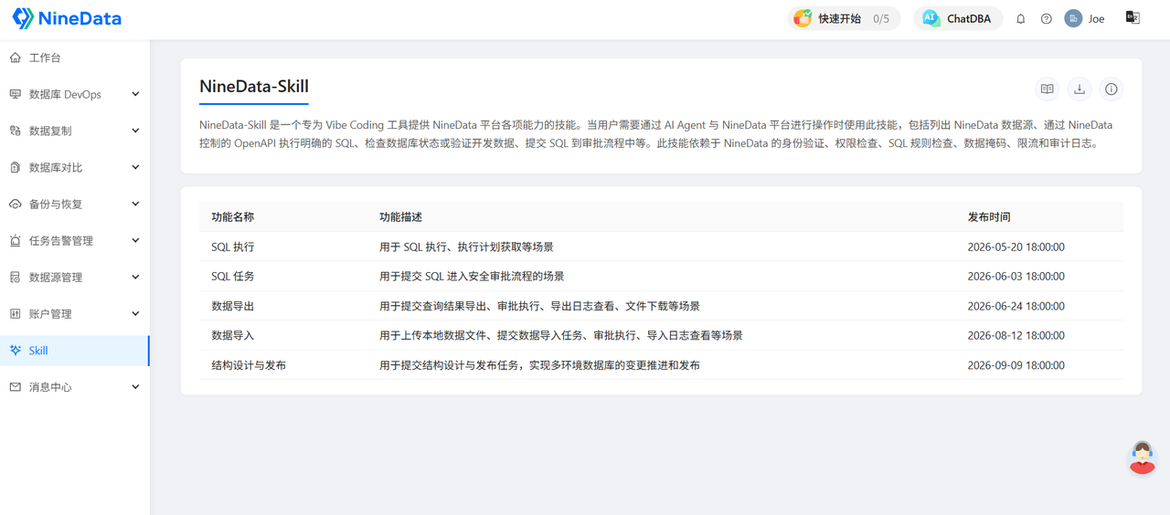

  1. 在 NineData 工作台下载 Skill。
  2. 向 WorkBuddy 提供 Skill 地址和测试用户的 AccessKey。
  3. 要求 Agent 查询一张当前用户无权访问的表。
  4. 观察 Agent 返回结果,并在 NineData 控制台检查权限状态。
【截图 5:NineData 工作台中的 Skill 下载入口】

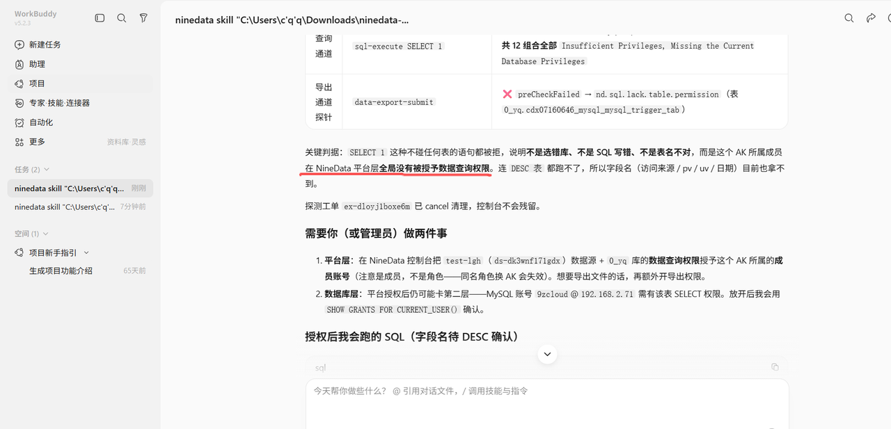

实际结果
Agent 成功进入 Skill 调用,但 NineData 检查到当前身份缺少目标数据源或表的查询权限,没有返回目标数据,并提示申请相应权限。
【截图 6:Agent 发起查询后,NineData 返回权限不足并提示申请】

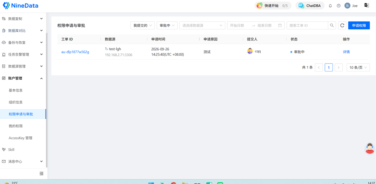

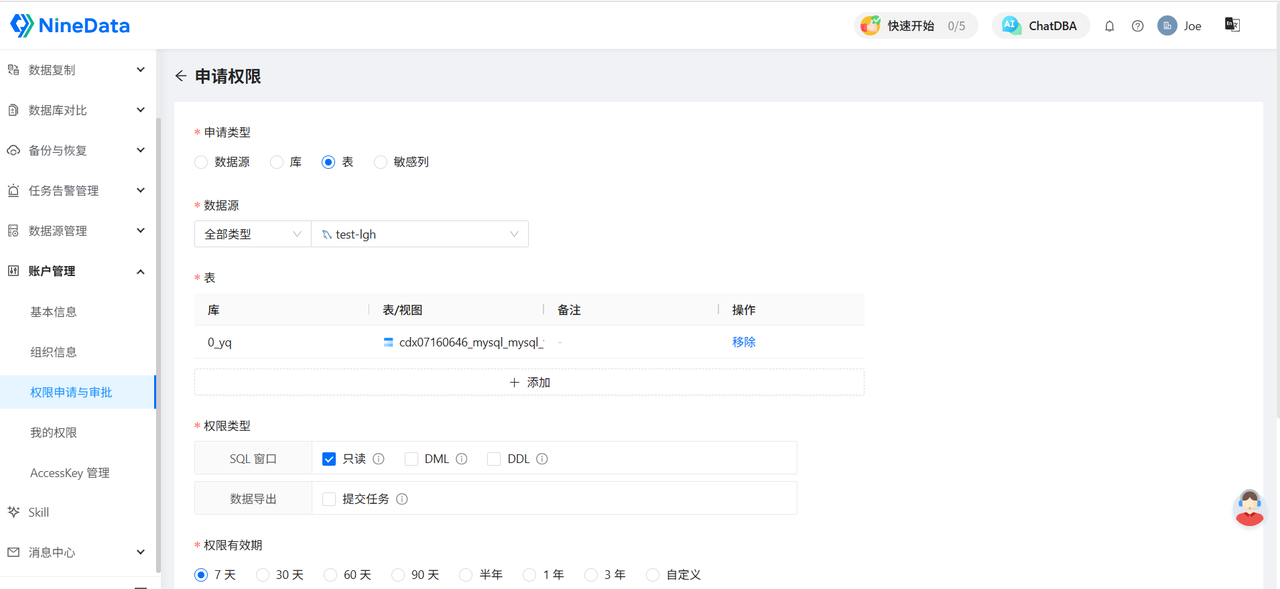

随后,用户进入「账户管理—权限申请与审批」申请目标权限。申请页面可以按数据源、库和表选择授权范围,权限类型包括只读、DML、DDL 和任务提交;有效期可选择 7 天、30 天、60 天、半年、1 年、3 年或自定义时间。建议结合 AccessKey 在 Agent 侧的保存与使用方式,遵循最小权限和短有效期原则,设定安全的权限有效期。
【截图 7:权限申请页面中的资源范围、权限类型和有效期】

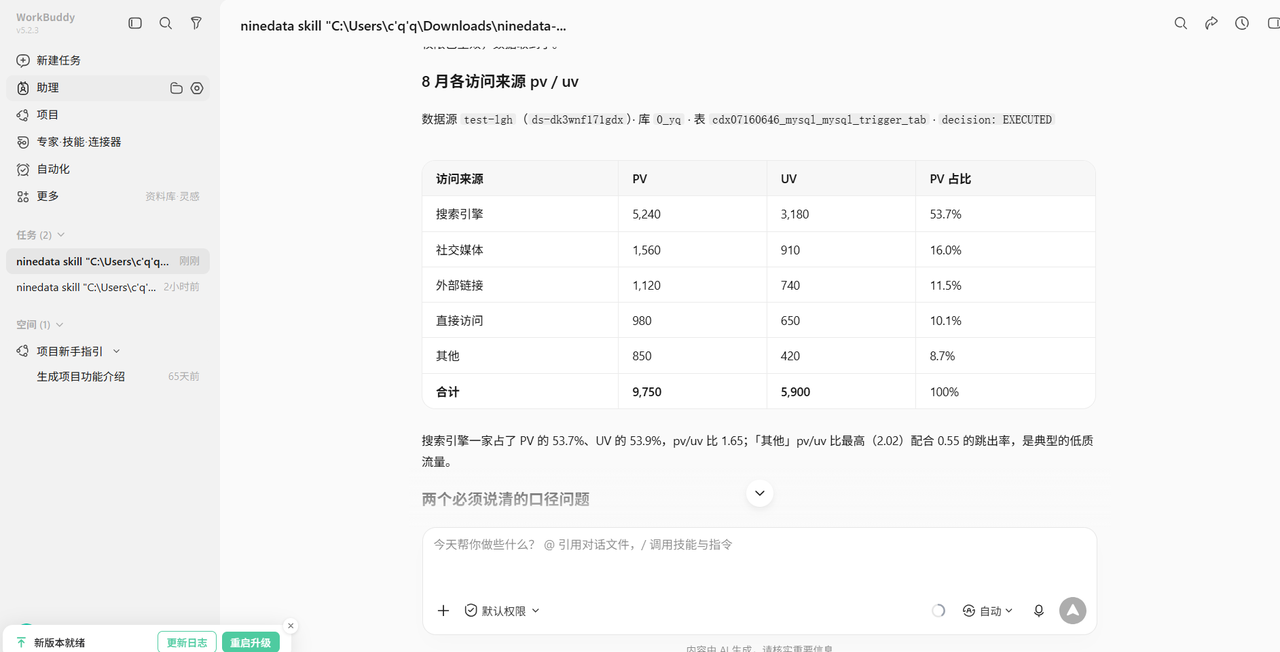

提交后,用户可以在「权限申请与审批」中看到工单状态。审批通过后,使用同一 Agent 再次查询,操作成功并返回结果。
【截图 8:权限申请状态,以及审批通过后的查询结果】

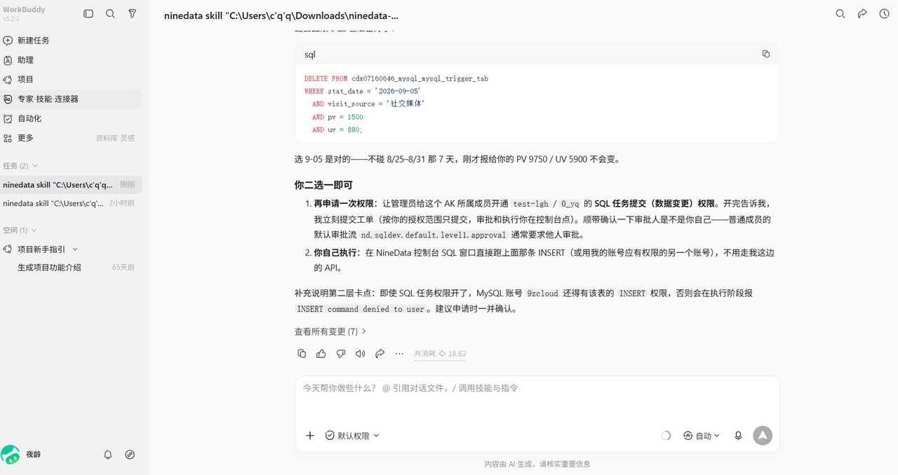

实际结果
第一次新增操作没有因为用户已经能查询该表而被直接执行。NineData 提示申请更高权限,说明查询权限不会自动覆盖新增、修改和删除。
【截图 9:Agent 尝试新增数据后收到权限申请提示】

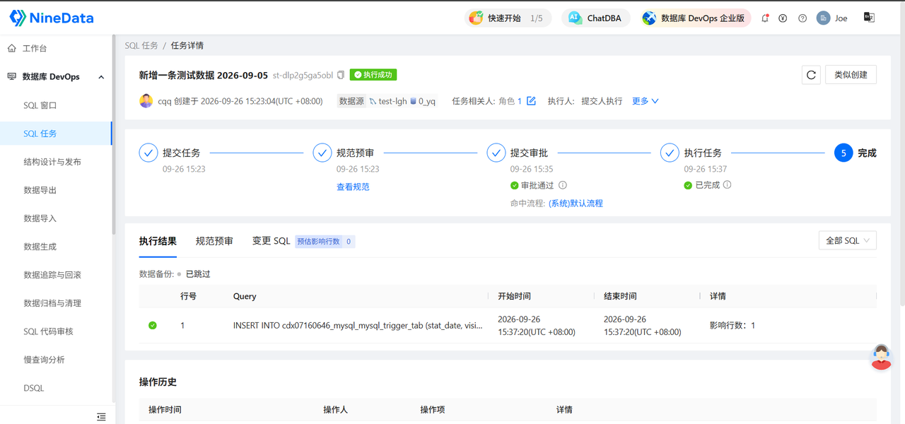

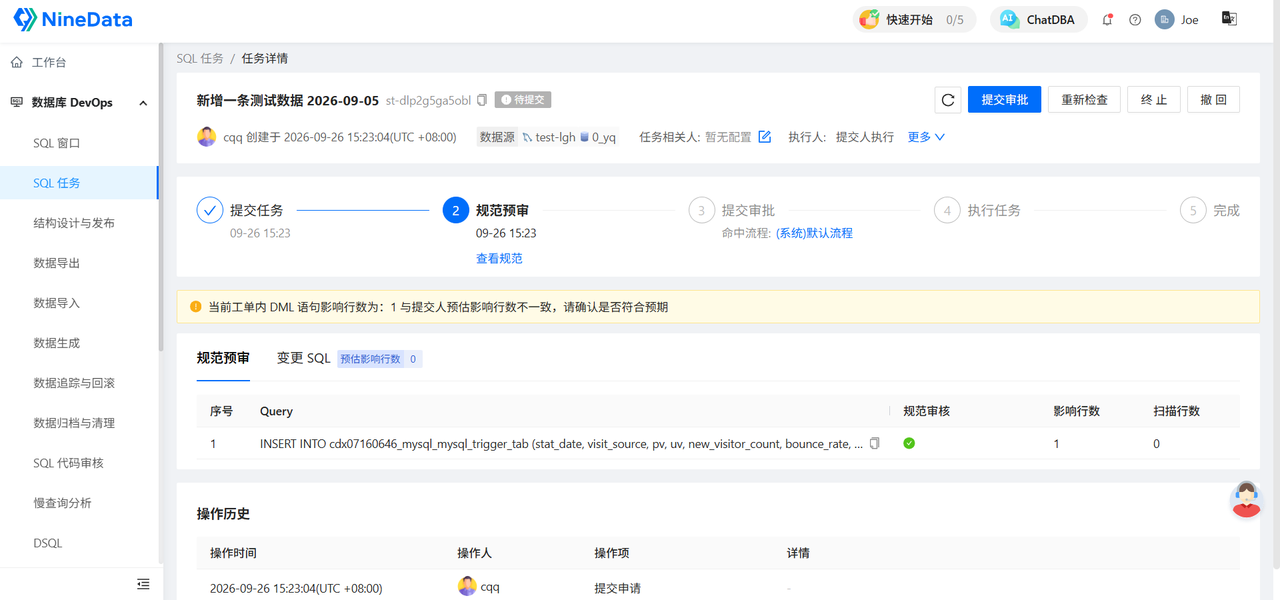

获得 DML 与 SQL 任务提交权限后,Agent 可以提交新增任务,但任务仍没有立即执行。在 NineData 中可以看到新建的 SQL 任务:任务先经过规则审查,通过后进入审批,审批通过并启动任务后才完成写入。
【截图 10:新增数据任务在 SQL 任务页面依次经过规则审查、审批和执行】
通过审批之后最终完成 执行:
这一轮验证了什么
NineData 把“能读表”“能修改表”和“能提交任务”作为不同能力管理。Agent 可以协助发起权限申请或 SQL 任务,但申请动作不等于批准,提交任务也不等于执行。对于希望先从只读 Agent 起步的企业,这种分级可以避免一次查询授权演变成长期写权限。

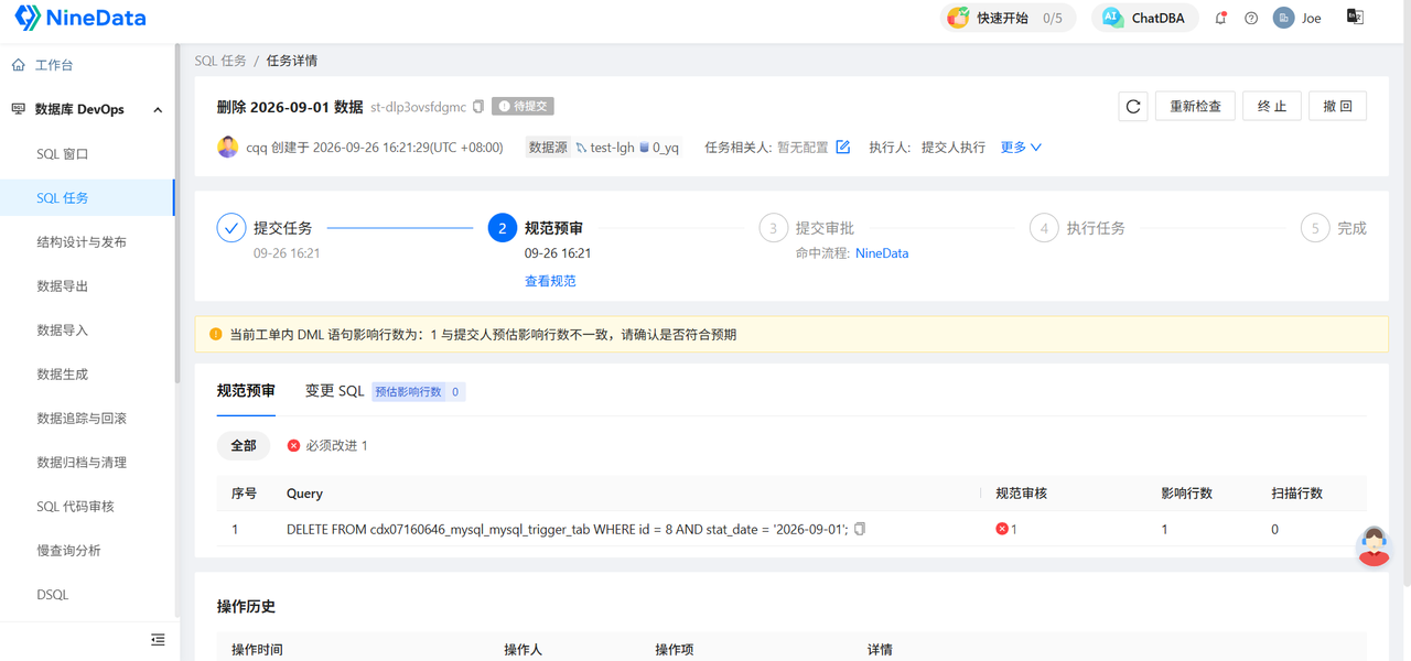

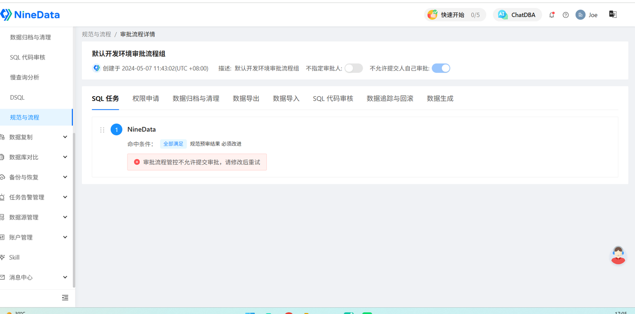

Agent 创建的 DELETE 任务出现在 SQL 任务页面,但规则预审未通过。在 SQL 开发规范中可以看到,当时的平台规则明确禁止 DELETE,因此任务不能继续进入执行阶段。
【截图 11:DELETE 任务、规则预审未通过及禁止 DELETE 的规则配置】
管理员重新评估需求后,将相关规则从强制阻断调整为风险提醒。调整后任务可以继续推进,但并未直接执行,仍需提交审批。审批通过并启动任务后,删除操作完成,WorkBuddy 返回执行结果,NineData 工作台也保留了任务完成记录。
【截图 12:规则调整、任务审批、执行完成和 WorkBuddy 返回结果】
这一轮验证了什么
权限检查回答“该身份是否可以发起这类操作”,SQL 规则回答“这条语句是否符合企业规范”,审批回答“本次风险是否允许放行”。三者不是同一个开关。管理员可以按业务需要改变规则强度,但规则放宽后,审批环节仍可继续约束执行。
