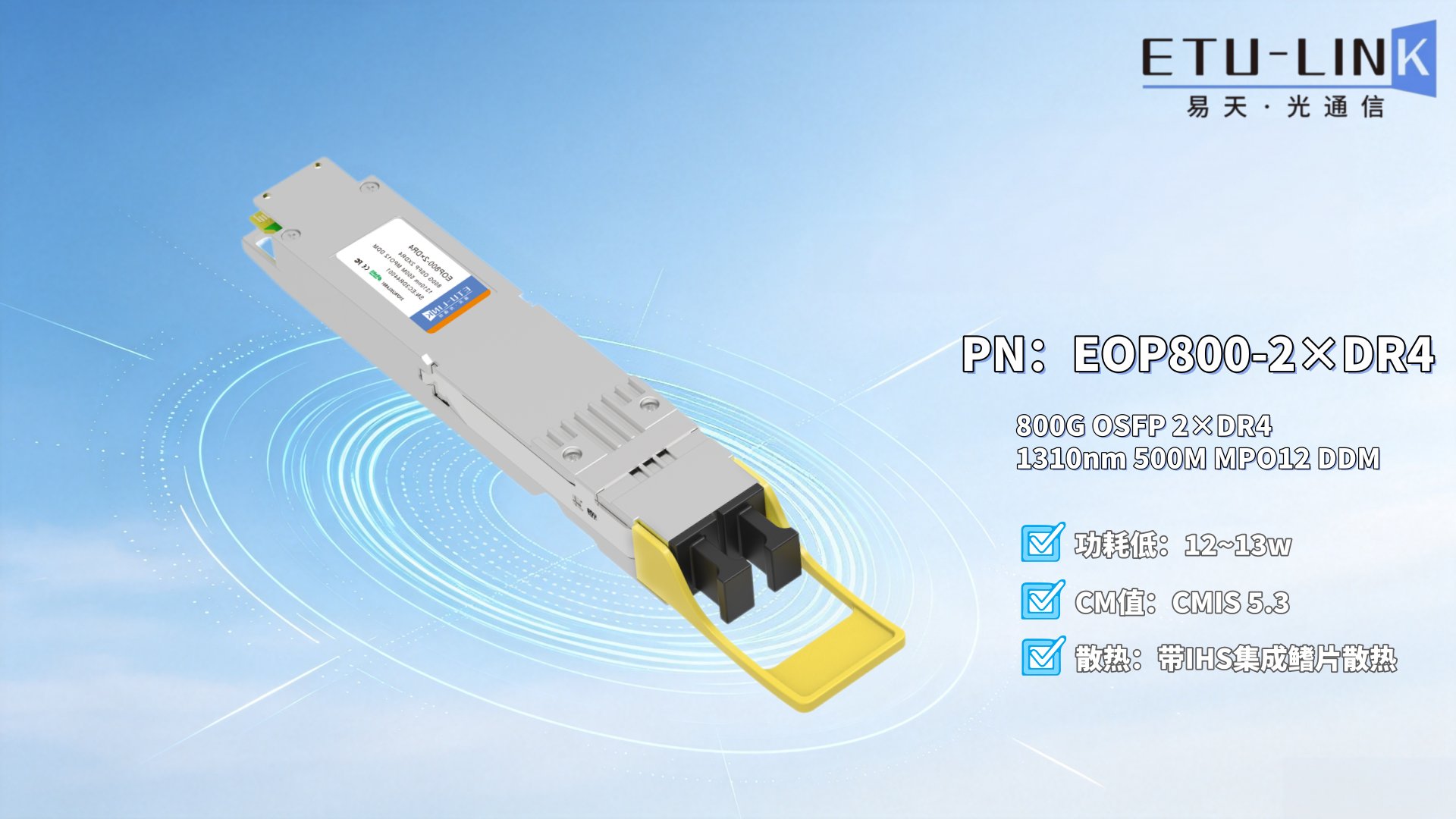

OSFP‑IHS(Integrated‑Heat‑Sink,鳍片顶)
俗称带鳍片标准OSFP。模块本体自带金属散热鳍片,依靠机箱前后流动的冷风对流散热,是以太网交换机、传统风冷机房的默认方案。
模块总高度:13mm(含鳍片)
供电规格:主流3.3V供电
散热方式:风冷对流散热
功耗上限:风冷场景≈30‑33W

园区/楼宇骨干≤500m
IHS为主
800G OSFP 2*DR4
/DR8
14–17W
