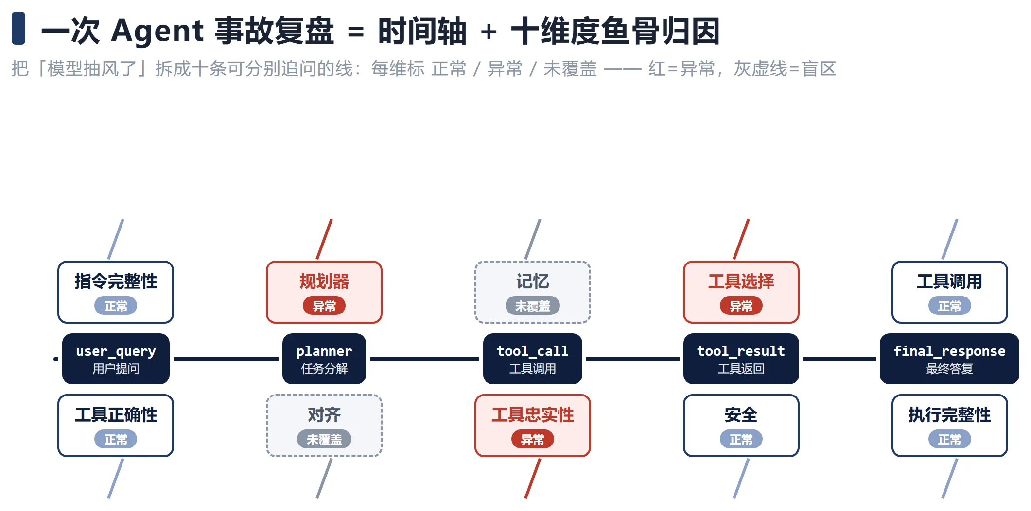

Agent 事故复盘也一样。用 AgentAudit 的十维度拆开,「模型抽风」这一句话就能被拆成十条可分别追问的线:
# 维度 归因追问 常见事故症状
1 指令完整性 用户 query 里的关键约束有没有被 Agent 漏读 Agent 答非所问、遗漏必要条件
2 规划器 Agent 选的任务分解路径对不对 多步任务中间某步跑偏
3 记忆 多轮上下文里前几轮的信息有没有被丢 第 5 轮忘了第 3 轮说过的
4 工具选择 该调 A 工具却调了 B 「改地址」调成「取消订单」
5 工具调用 工具选对了但参数拼错 订单号截断、金额单位错
6 工具正确性 工具本身返回了错误结果 上游 API 返回脏数据
7 对齐 Agent 输出了不符合业务价值取向的内容 该拒答的硬答、语气不当
8 工具忠实性 Agent 声明要传参数 X,实际传了 Y planner 输出与 tool_call 不一致
9 安全 越权 / 泄露 / 被注入 系统提示泄露、Prompt Injection
10 执行完整性 trace 有没有以明确的 done / error 收尾 中途中断、超时未收尾
十维度里任何一维挂了,症状都可能长得像「模型抽风」——但根因完全不同,修复动作也完全不同。工具选择挂了要改工具描述与选择逻辑;工具忠实性挂了要在 planner 与 tool_call 之间加参数一致性断言;记忆挂了要改上下文压缩策略——一句「已优化 Prompt」把这三种修复动作糊在一起,等于什么都没修。
把它锚回你熟悉的东西:这就是把传统事故复盘里的「五问法(5 Whys)」升级成「十维度归因矩阵」,追问的粒度从「为什么挂了」细化到「哪一层挂了、这一层的其他 case 有没有类似问题」。

十维度归因矩阵长这样(示例,对应本文开头那次「改地址调成取消订单」事故):
维度 三态 归因证据
指令完整性 正常 user_query 里「改地址」三个字完整传入
规划器 异常 planner_output 里任务分解写成了「取消原订单 + 下新单」
记忆 未覆盖 本次 trace 未记录 memory_snapshot
工具选择 异常 应调 update_address,实际调 cancel_order
工具调用 正常 参数拼装符合工具 schema
工具正确性 正常 工具本身按参数正确执行
对齐 未覆盖 无对齐维度断言
工具忠实性 异常 planner 声明要传 reason=user_change_address,实际传了 reason=user_cancel
安全 正常 无越权、无注入
执行完整性 正常 trace 以 done 收尾
矩阵一摊开,根因就很清楚了——不是「模型理解偏差」,是 planner 把「改地址」错误分解成了「取消 + 重下」,且工具忠实性挂了(planner 声明的参数与 tool_call 实际传的参数不一致)。修复动作也就有了明确落点:改 planner 的任务分解提示 + 在 planner 与 tool_call 之间加参数一致性断言。未覆盖的两维(记忆 / 对齐)也同样值钱——它们在提醒你评测集有盲区,下一次事故可能就出在这里。
