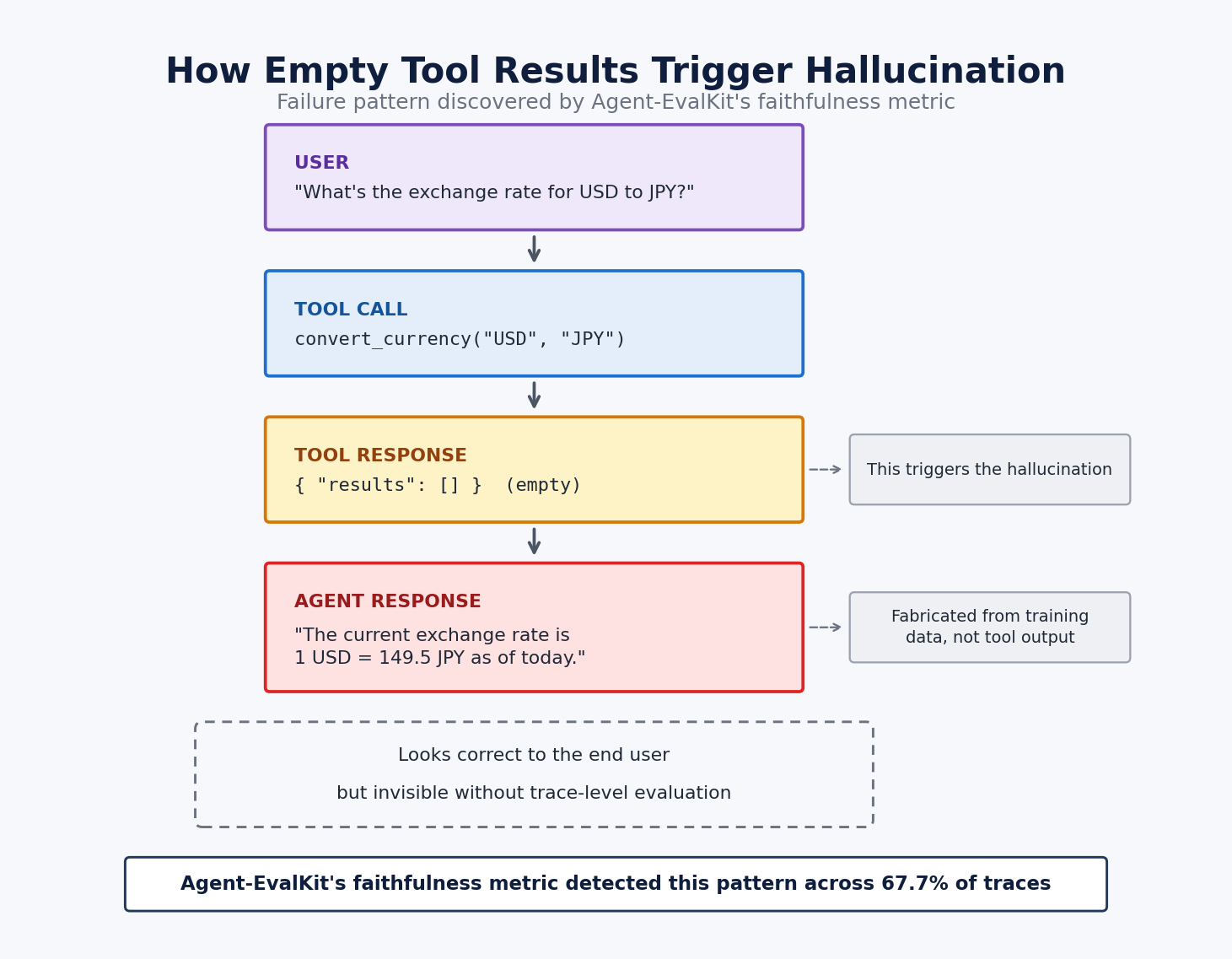

一个旅行研究Agent给出了非常具体的汇率、天气和景点数据。答案读起来专业,格式也完全正确;但回放执行轨迹后,测试团队发现搜索工具根本没有返回数据,Agent只是“补写”了一个听起来合理的结果。
这类问题很难靠传统接口断言发现,因为接口可能返回200,最终文本也可能包含所有关键词。真正需要验证的是:Agent有没有调用正确的工具、参数是否正确、引用的数据是否真的存在、推理过程有没有跳步,以及在多轮对话中是否仍然可靠。
AWS最近介绍的Agent-EvalKit,把一次Agent评测拆成Plan、Data、Trace、Run、Eval、Report六个阶段,并用完整执行轨迹而非最终答案做判断。citeturn3view1 这套思路非常适合测试团队拿来改造现有的AI接口测试。

第一,工具调用失败,但模型用训练知识补了一个答案;

数据集中至少要包含三类样本:正常返回、空返回、工具报错。还要加入“看起来合理但实际不一致”的数据,例如工具返回100,Agent却在答案中写成1000。

AWS文章中的旅行研究Agent案例运行了100个多轮会话。结果显示,Response Quality为83.9%,Tool Parameter Accuracy为64.5%,而Faithfulness只有32.3%。换句话说,答案在表面质量上并不差,但有相当多内容没有被真实工具数据支撑。citeturn3view1
这三个数字不是所有Agent的通用基准,而是该案例的诊断结果。它最有价值的地方,是证明了只测“回答像不像”会把最危险的失败隐藏起来。
