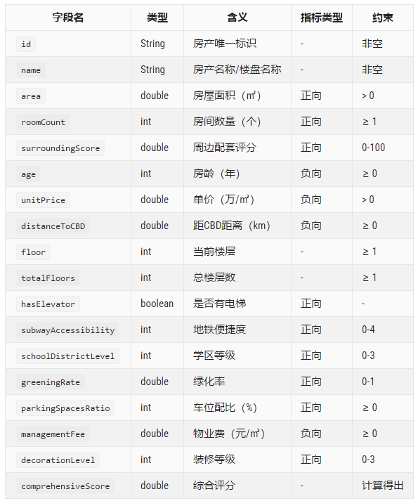

4.1 房产实体模型
本次实战我一共设计了14个房产评估指标,覆盖房产物理属性、地段交通、生活配套、居住环境等维度。做数据分析项目,指标维度一定要充足,否则熵权法区分度会很差。
部分核心字段如下:
  • 基础信息:楼盘名称、建筑面积、房间数量
  • 正向指标:周边配套评分、绿化率、电梯配置、学区等级
  • 负向指标:房龄、销售单价、距CBD距离、物业费

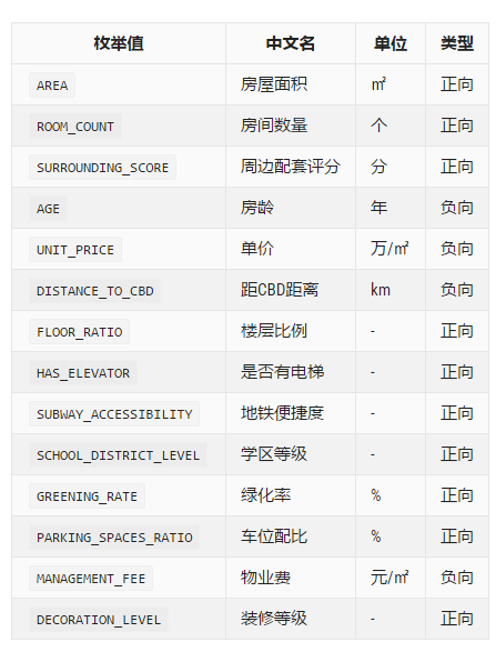

4.3 指标类型定义
这里我重点提醒:90%新手写熵权法都会死在标准化这里。正向、负向指标如果不区分,公式写反,最终权重完全错乱,我初学的时候踩过这个大坑。
① 正向指标(POSITIVE)
数值越大、房产价值越高。例如:面积、配套、绿化率、学区评分。
② 负向指标(NEGATIVE)
数值越小、房产价值越高。例如:房龄、距离市中心距离、单价、物业费。
因此我定义枚举管控指标类型,避免硬编码、防止写错判断逻辑,这是后端开发良好编码习惯。

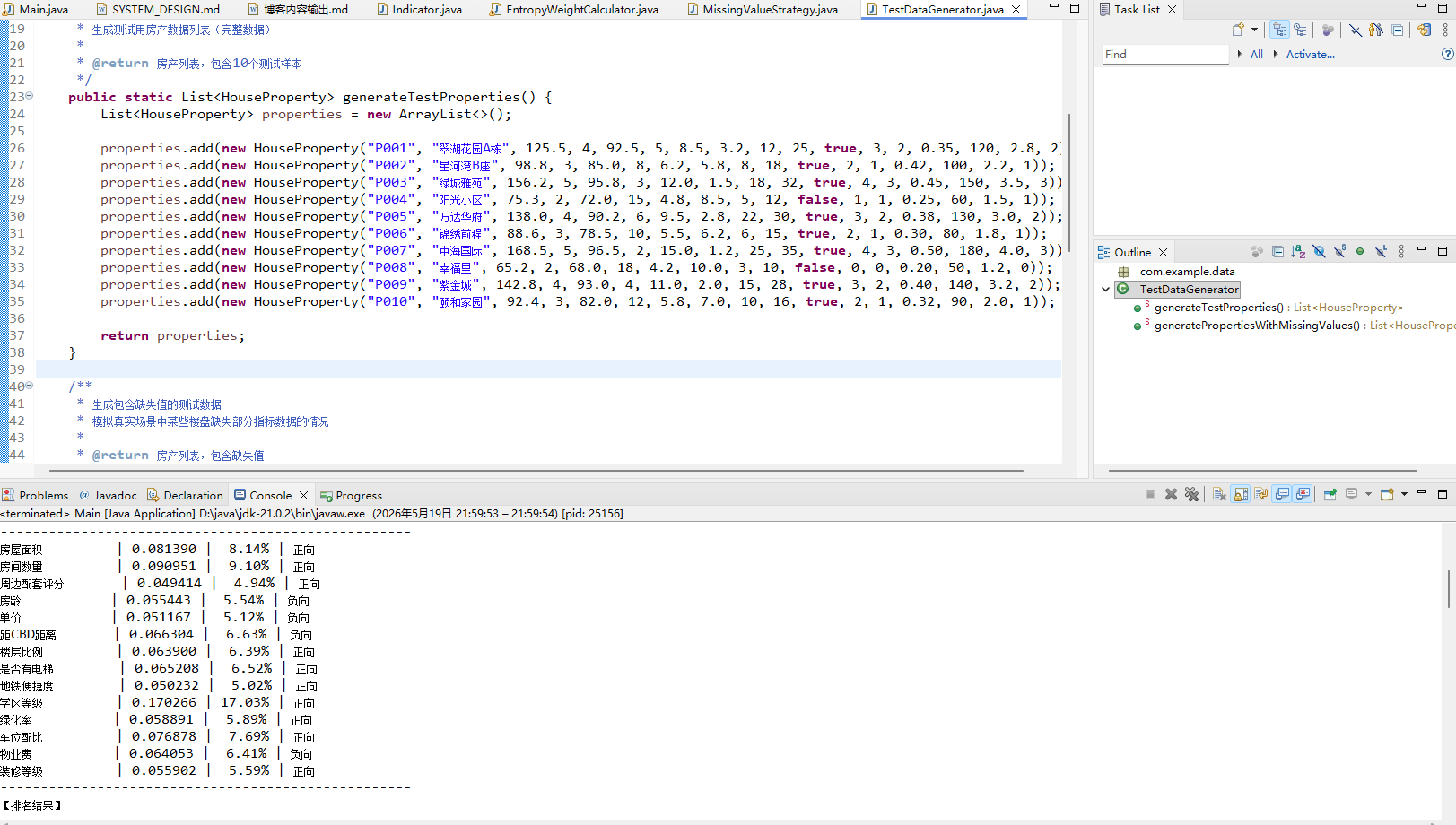

六、基础功能演示
6.1 测试数据准备
        本次测试我手动编写了10条楼盘模拟数据,刻意拉开地段、房龄、配套差距。做算法测试一定要保证数据离散,如果数据太均匀,熵权法权重会全部趋近一致,没有区分效果。
     * 生成测试用房产数据列表(完整数据)
     * @return 房产列表,包含10个测试样本
    public static List<HouseProperty> generateTestProperties() {
        List<HouseProperty> properties = new ArrayList<>();
        properties.add(new HouseProperty("P001", "翠湖花园A栋", 125.5, 4, 92.5, 5, 8.5, 3.2, 12, 25, true, 3, 2, 0.35, 120, 2.8, 2));
        properties.add(new HouseProperty("P002", "星河湾B座", 98.8, 3, 85.0, 8, 6.2, 5.8, 8, 18, true, 2, 1, 0.42, 100, 2.2, 1));
        properties.add(new HouseProperty("P003", "绿城雅苑", 156.2, 5, 95.8, 3, 12.0, 1.5, 18, 32, true, 4, 3, 0.45, 150, 3.5, 3));
        properties.add(new HouseProperty("P004", "阳光小区", 75.3, 2, 72.0, 15, 4.8, 8.5, 5, 12, false, 1, 1, 0.25, 60, 1.5, 1));
        properties.add(new HouseProperty("P005", "万达华府", 138.0, 4, 90.2, 6, 9.5, 2.8, 22, 30, true, 3, 2, 0.38, 130, 3.0, 2));
        properties.add(new HouseProperty("P006", "锦绣前程", 88.6, 3, 78.5, 10, 5.5, 6.2, 6, 15, true, 2, 1, 0.30, 80, 1.8, 1));
        properties.add(new HouseProperty("P007", "中海国际", 168.5, 5, 96.5, 2, 15.0, 1.2, 25, 35, true, 4, 3, 0.50, 180, 4.0, 3));
        properties.add(new HouseProperty("P008", "幸福里", 65.2, 2, 68.0, 18, 4.2, 10.0, 3, 10, false, 0, 0, 0.20, 50, 1.2, 0));
        properties.add(new HouseProperty("P009", "紫金城", 142.8, 4, 93.0, 4, 11.0, 2.0, 15, 28, true, 3, 2, 0.40, 140, 3.2, 2));
        properties.add(new HouseProperty("P010", "颐和家园", 92.4, 3, 82.0, 12, 5.8, 7.0, 10, 16, true, 2, 1, 0.32, 90, 2.0, 1));
        return properties;

程序执行完毕,自动输出楼盘综合评分排行榜,节选排名如下:
排名
楼盘名称
综合评分
1
中海国际
0.8687
2
绿城雅苑
0.8230
3
万达华府
0.7060

1、权重分布分析
算法自动运算后,周边配套、CBD距离、房龄三个指标权重最高。这也说明:本次样本里,楼盘地段差距最明显、对房价影响最大。而部分指标数据相近,算法自动降低权重,这是人工定权重做不到的。
2、业务结论
本次测试结果完全贴合现实楼市逻辑,没有出现反常识评分。足以证明:熵权法在不动产评估场景稳定可用,代码逻辑无BUG、公式运算无偏差。行文仓促,定有不足之处,欢迎各位朋友在评论区批评指正,不胜感激。
