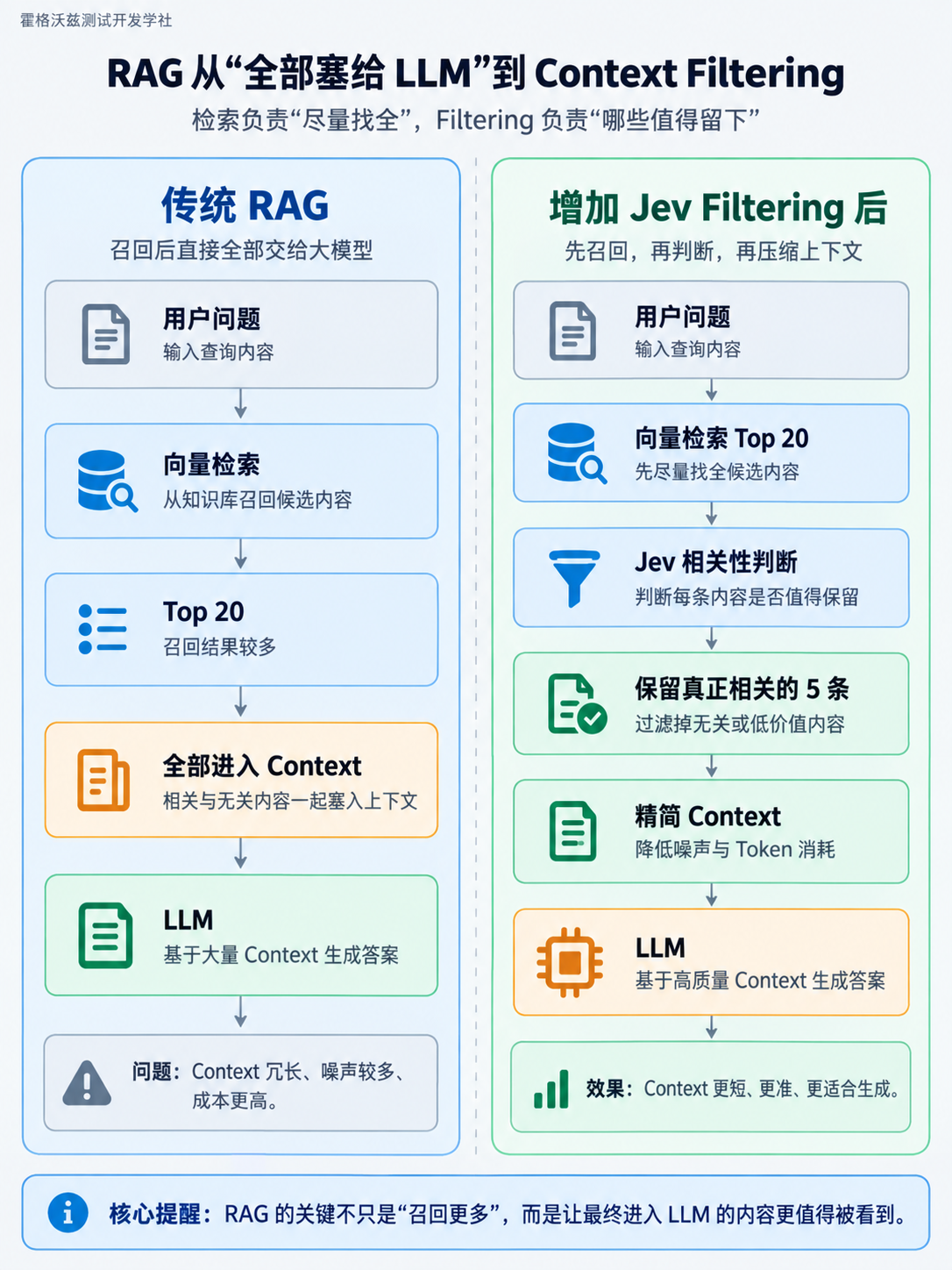

做 RAG 时,一个很常见的问题是:
检索能召回很多内容,但真正应该塞进 LLM 的,其实只有少数几条。
传统方案会用 Embedding 阈值、Cross-Encoder Reranker,或者再调用一次 LLM 做筛选。
Jev 出现以后,又多了一种值得研究的思路:
检索负责“尽量找全”,Jev 负责“哪些值得留下”,LLM 最后只处理真正相关的 Context。
一、RAG 的问题,很多时候不是“没找到”
一个最简单的 RAG 流程通常是:
用户问题
向量检索
Top 10 文档
全部塞给 LLM
生成答案
看起来没问题。
但实际做过 RAG 的同学应该都遇到过:
Top 10 并不等于 10 条都有用。
可能真正相关的只有 3 条。
剩下的内容只是:
  • 关键词相似
  • 属于同一个业务模块
  • 提到了相同实体
  • 语义接近,但回答不了当前问题
LangChain 很早就把这个问题总结为 Contextual Compression:检索可以偏召回率,但进入 LLM 前还需要把无关文档过滤掉,只保留真正相关的信息。
所以一个成熟的 RAG,其实更像:
Retrieve
Filter / Rerank
Context
Generate
而不是:
Retrieve → 全部塞给 LLM。
二、为什么 Context 越多,效果不一定越好?
很多人第一次优化 RAG,会本能地:
Top 5 不够,那我改成 Top 20。
但 Context 并不是越多越好。
无关内容会带来两个直接问题:
第一,增加 Token 成本
本来只需要 3 个 Chunk,
结果传进去 20 个。
每次生成都在为大量无关 Context 付费。
第二,干扰模型判断
LLM 面对的信息越杂,
越有可能从“看起来相关、实际上无关”的内容里找到错误依据。
Vercel 的 RAG 指南也建议通过相关性阈值过滤低质量结果,并限制最终传入模型的 Context 数量,而不是无限增加召回结果。
所以真正的目标不是:
召回越多越好。
而是:
进入 LLM 的 Context 越准越好。

四、Jev 能不能放到 RAG 中间做 Context Filtering?
理论上是可以尝试的。
Jev 当前提供的核心能力包括:
Choice、Score、Boolean,并返回相应概率;Vercel 对它的定位也主要是 classification、routing、scoring 和 verification 这类结构化判断。
那么对于一条召回的 Chunk,可以问:
用户问题:
Jev 为什么适合 Agent Routing?
候选文档:
问题:
这段内容是否能够直接帮助回答用户问题?
是:91%
否:9%
程序就可以直接做:
相关性 > 80%
→ 保留
50%~80%
→ 降低优先级
< 50%
→ 删除
于是整个 RAG 可以变成:

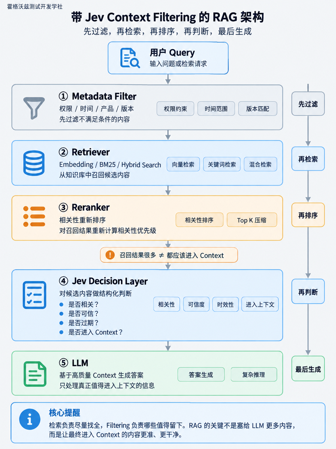

六、真正有意思的是:一次可以判断多个维度
Context Filtering 还有一个优势:
相关性不一定只有一个维度。
例如企业知识库里召回一篇文档。
它可能:
语义非常相关,但已经过期。
或者:
内容正确,但属于另一个产品版本。
所以最终是否进入 Context,可以拆成:
问题相关性:92%
版本匹配:34%
信息是否过期:87%
是否包含直接证据:76%
程序再根据业务策略决定:
相关性高
版本匹配
没有过期
进入最终 Context
Jev 支持在同一次 Evaluation 中并行评估多个声明的问题,这种“多条件判断”正好比较适合软件工作流。([Vercel][6])
七、未来的 RAG 可能变成五层
注意这里我没有:
用 Jev 替代 Reranker。
而是把它放成一个可选的判断层。
在简单系统中:
Retriever
→ Jev
→ LLM
可能已经够用。
复杂系统则可能是:
Retriever
→ Reranker
→ Jev
→ LLM
两者并不冲突。
