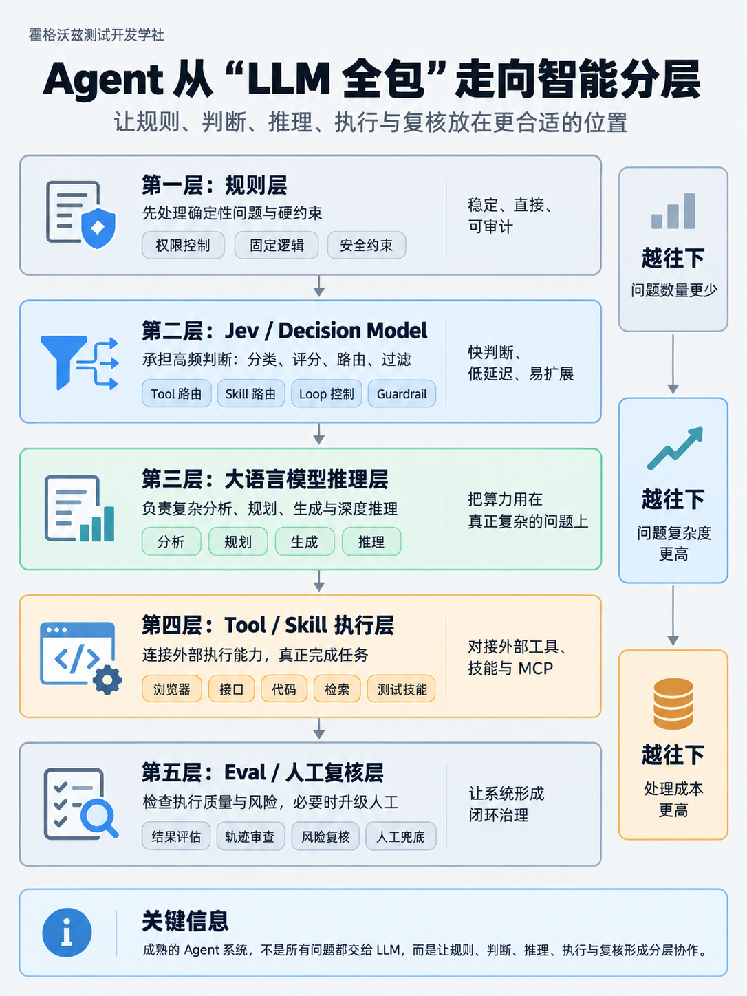

九、真正值得关注的是:Agent 架构开始拆“大模型”了
过去 Agent 的架构很容易画成:
用户
LLM
Tool
LLM
Tool
LLM
但 Jev 这种模型出现以后,
未来可能慢慢变成:
用户任务
规则
快速判断层
LLM 深度推理
Tool / Skill
快速验证
异常再进入 LLM / 人工
也就是说:
Agent 的智能能力开始分层。
LLM 不会消失。
相反,它可以把计算资源留给真正需要:
推理、规划、代码生成和复杂分析
的地方。
而分类、路由、评分、Guardrail、Eval 等高频判断,则由其他组件承担。

所以 Jev 真正值得关注的地方,
可能并不是它会不会成为下一个“大模型明星”。
而是它背后正在形成的一种 Agent 工程思路:
不要让最贵、最强的模型,去解决所有问题。
