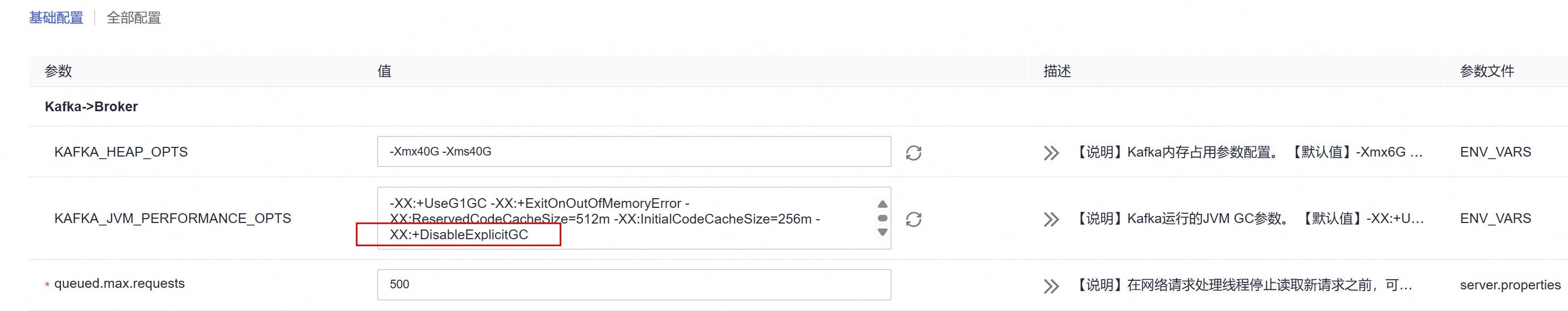

  1. 登录 FusionInsight Manager 管理界面
  2. 进入 集群 > Kafka > 配置 > 全部配置
  3. 搜索 KAFKA_JVM_PERFORMANCE_OPTS 或 GC_OPTS
  4. 在当前 JVM 参数末尾追加:
    -XX:+DisableExplicitGC
  5. 保存配置,按提示滚动重启所有 Broker 节点

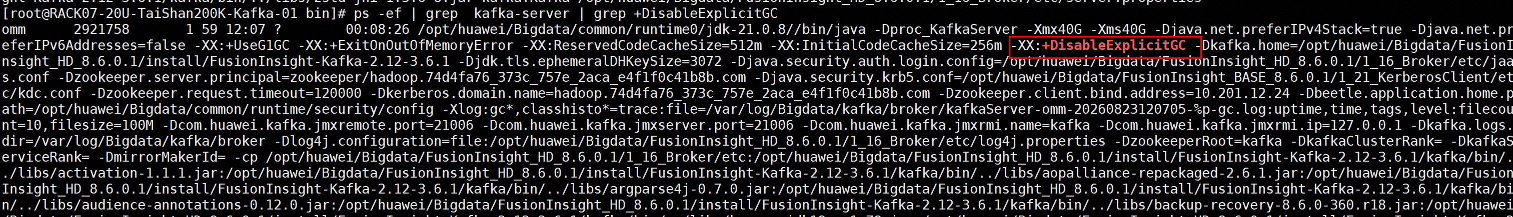

  6. 验证参数生效:
    ps -ef | grep kafka | grep DisableExplicitGC
