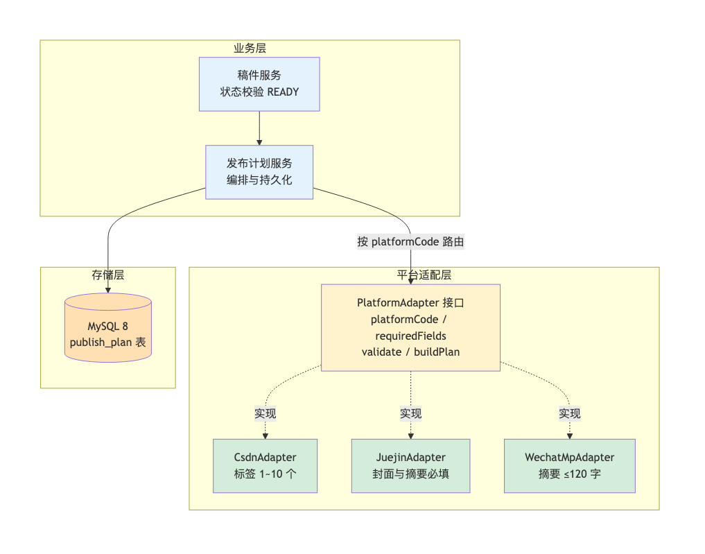

2.1 决策一:平台适配用适配器模式
多平台分发的核心复杂度在于:每个平台的发布要求都不一样。CSDN 要求 1~10 个标签,掘金必须传封面和摘要,公众号要求作者和 120 字以内的摘要。如果把每个平台的校验逻辑 if-else 地写死在业务代码里,每接入一个新平台就要改一遍核心流程。
所以我在设计上把它抽象成 PlatformAdapter 接口,每个平台一个实现类,通过 Spring 的依赖注入自动收集成注册表。新增平台 = 新增一个实现类,核心流程零改动。

适配器模式 新增一个实现类 校验、组装逻辑收敛在各自类里 ✅ 采用

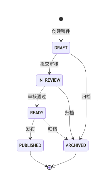

2.2 决策二:状态流转用集中式状态机
选题和稿件都有生命周期,如果任由前端"想改成什么状态就改成什么状态",脏数据迟早泛滥(比如把一个还停在 IDEA 的选题直接改成已发布)。所以我把合法流转表集中定义在 Service 层,非法流转直接拒绝并说明当前状态与目标状态。

集中式状态机类(纯静态方法) 全局唯一流转表 纯函数,单测最简单 ✅ 采用
稿件状态机保证了一个不变量:只有 READY 状态的稿件才能创建发布计划。这条约束在前端 UI 上也有对应(流转按钮只展示合法目标状态),但真正的防线在后端——前端约束只是体验优化,不能当安全边界。
流转表在 Service 层只有一份,非法流转直接抛业务异常,错误信息带上传入的两个状态:

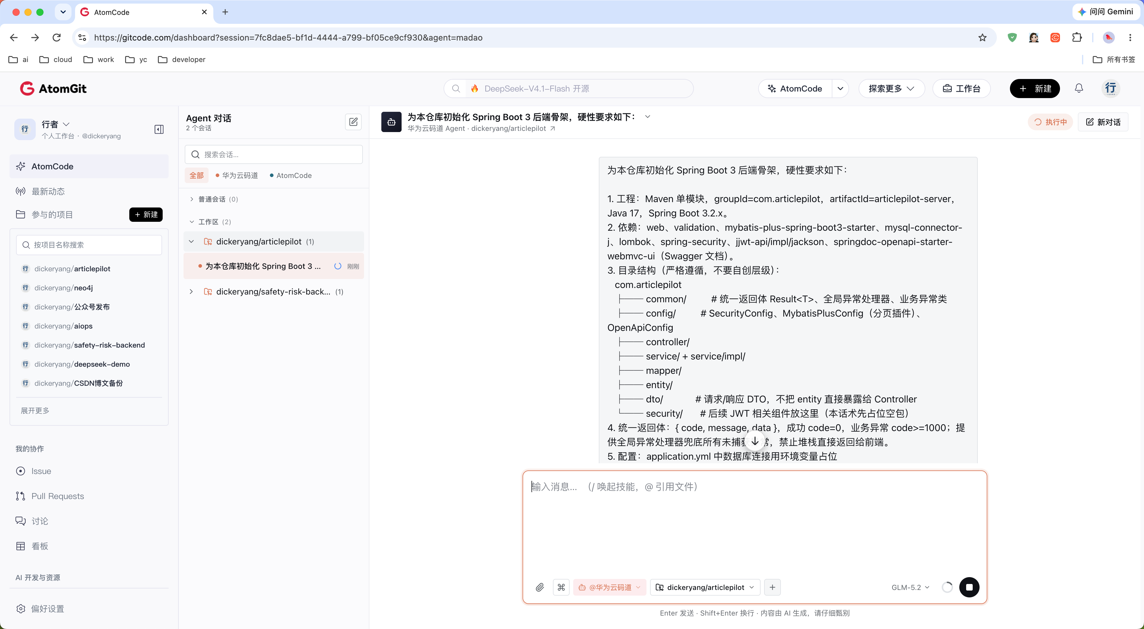

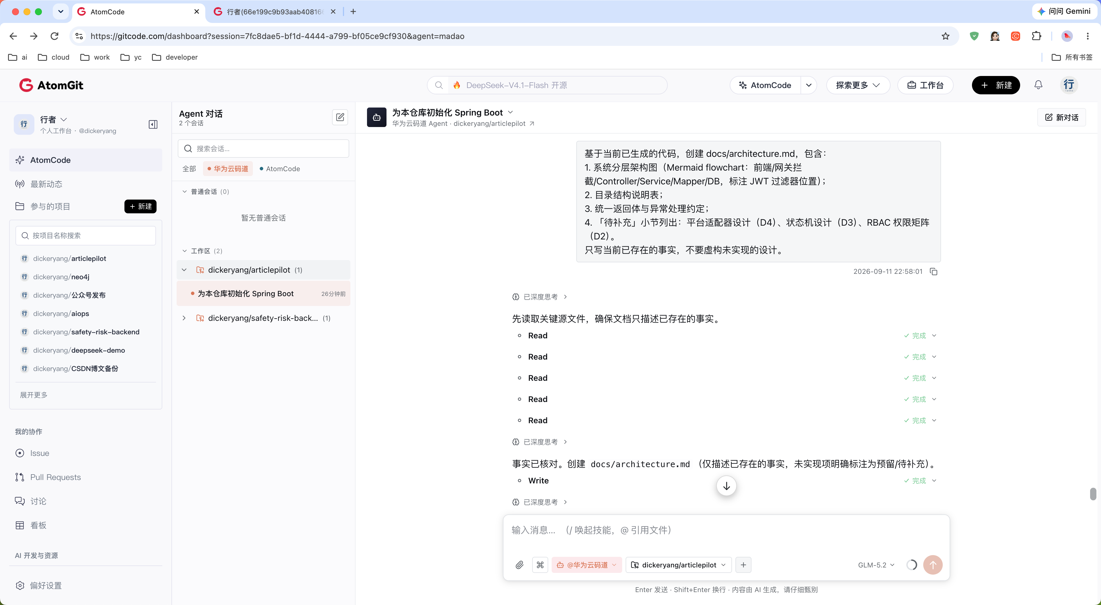

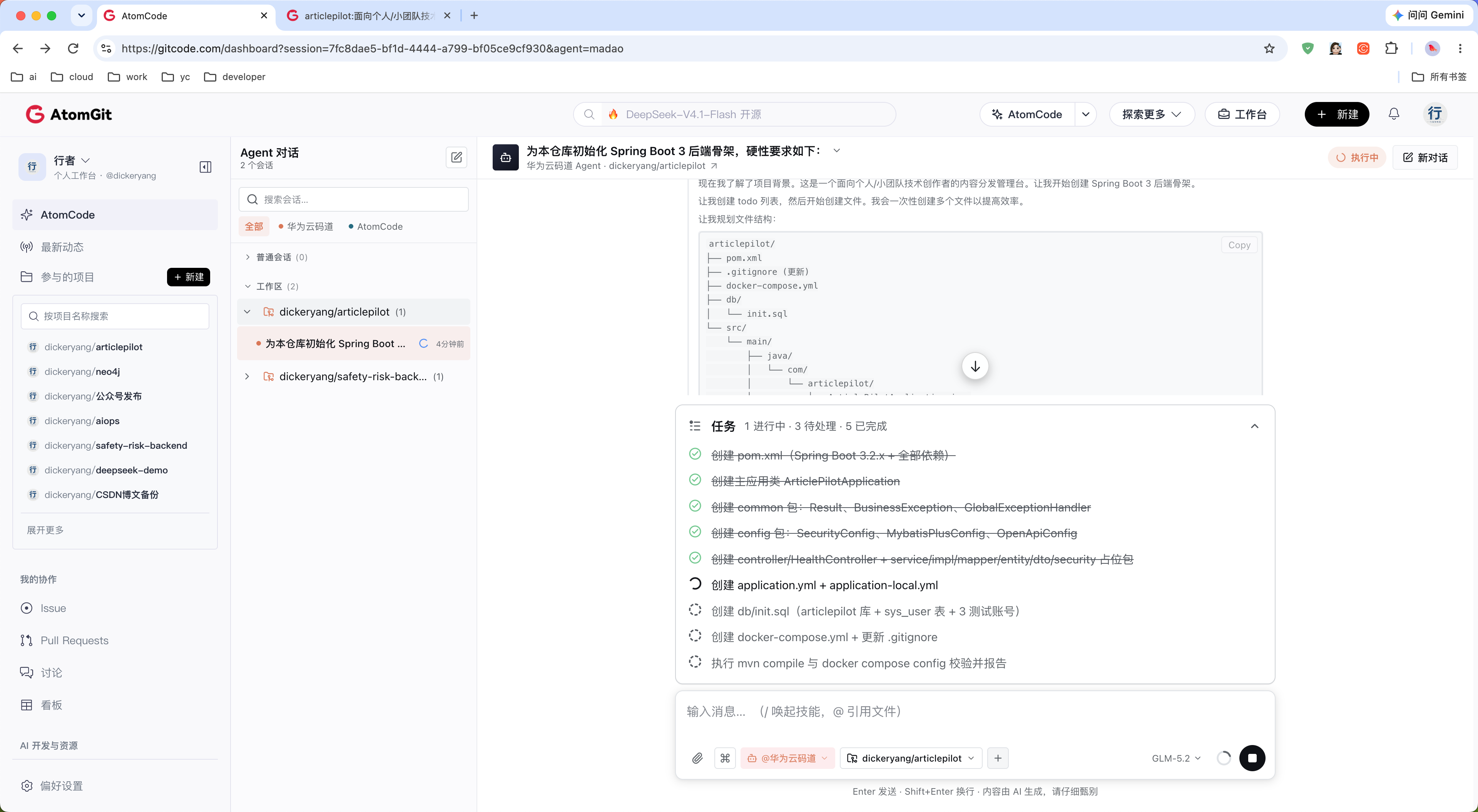

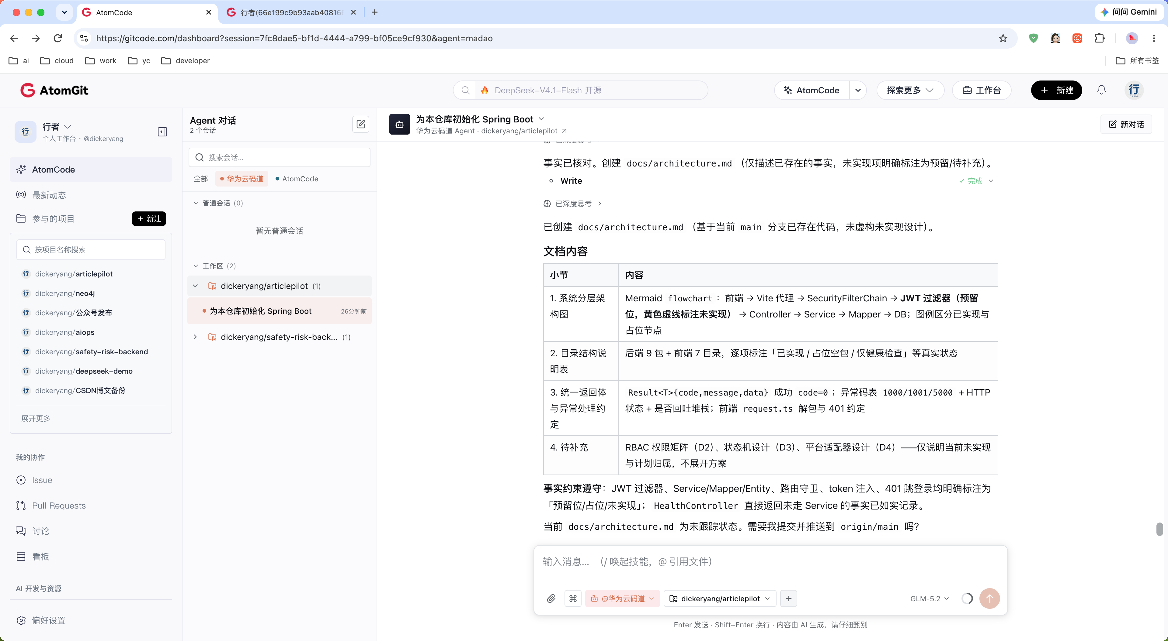

开发现场:AtomCode Agent 工作台,articlepilot 仓库已建立代码库索引,Agent 基于索引读写工程文件
Agent 会话列表:2 个会话贯穿 D1-D5 的全部话术投喂与验收往返,本身就是一份开发日志

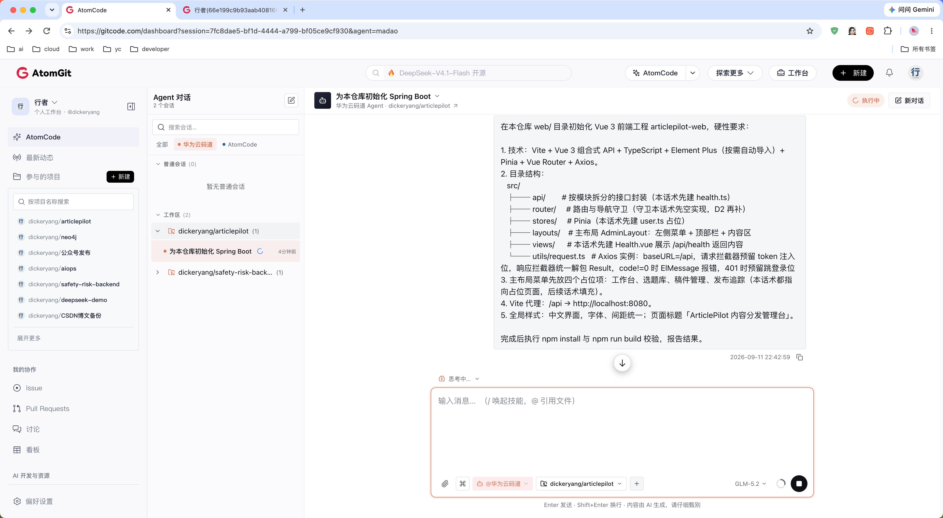

3.2 一个典型话术块长什么样
以 D4 的平台适配器话术为例(节选),可以看到我把"硬性要求"和"验收动作"都写在了投喂内容里:
实现多平台适配器体系,要求:
1. 定义接口 PlatformAdapter:platformCode() / requiredFields() /
   validate(PublishDraft) / buildPlan(PublishDraft);
2. 所有实现通过 Spring 注入收集为 Map<platformCode, adapter>,
   新增平台只需新增实现类,不改核心流程;
3. 本期实现 CsdnAdapter、JuejinAdapter、WechatMpAdapter 三个适配器,
   校验规则各不相同,失败信息要具体到字段与原因;
4. 完成后 mvn test 报告结果,单元测试覆盖每个适配器的合法/非法用例。
AI 对这类结构化约束的执行质量很高——三个适配器一次生成即通过编译,校验逻辑与话术要求完全一致。真正需要我介入修正的,反而是话术没写到的细节,下一章的踩坑记录会具体展开。

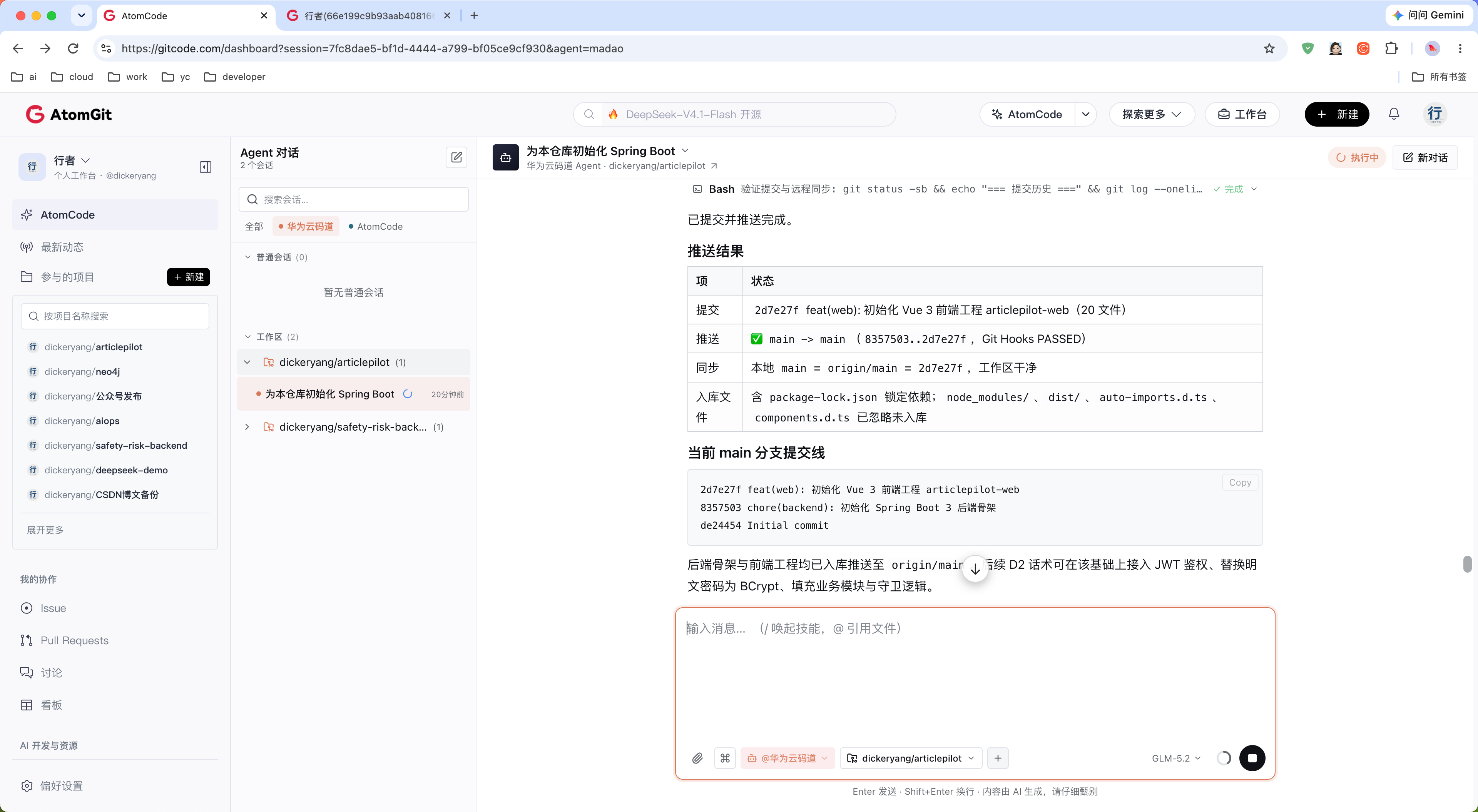

D4 适配器话术投喂后的会话现场:Agent 按约束生成三个适配器并回报 mvn test 结果

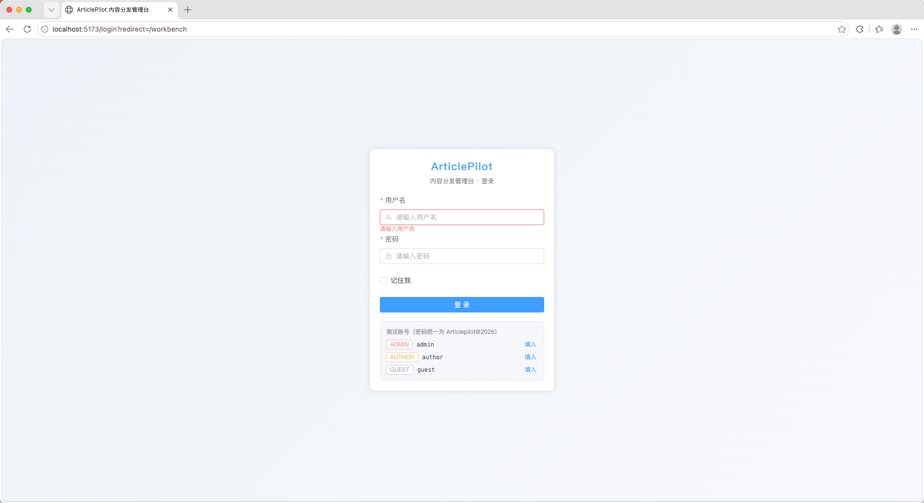

4.1 登录与三角色权限

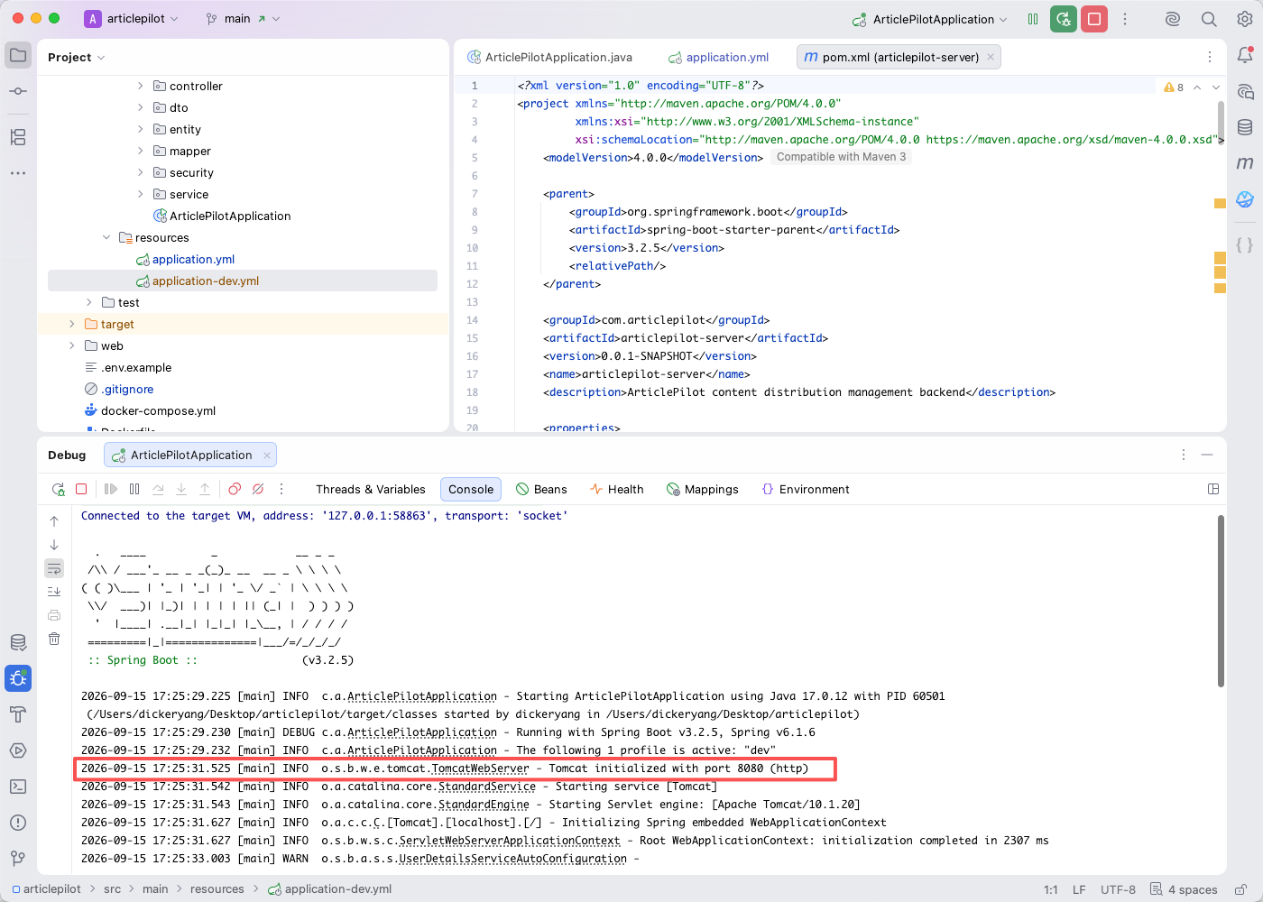

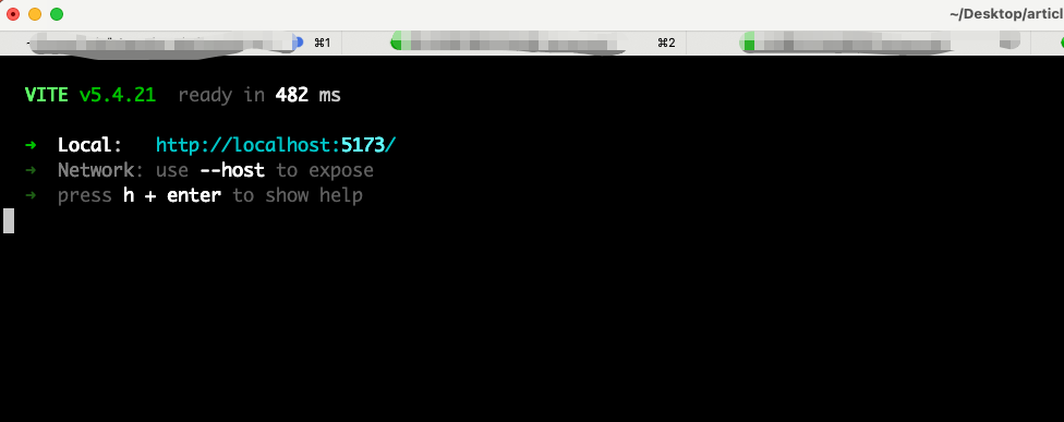

本地起服务只需两步:IDEA 里 Debug 启动 ArticlePilotApplication(后端 8081),前端目录执行 yarn dev 起 Vite 调试服务(5173)。之后使用预置的三个测试账号(管理员/作者/访客)分别登录,验证 RBAC 生效:作者看不到用户管理入口,访客对看板以外的写操作被后端 403 拦截,越权请求返回统一的错误格式而非堆栈。
后端启动:IDEA 以 Debug 方式运行 ArticlePilotApplication,可直接断点排查请求链路
前端启动:yarn dev 后 Vite 不到 1 秒即就绪(ready in 482 ms),本地调试地址
登录页:admin / author / guest 三个测试账号直接列在页面下方,点「填入」免输入即可体验三种角色

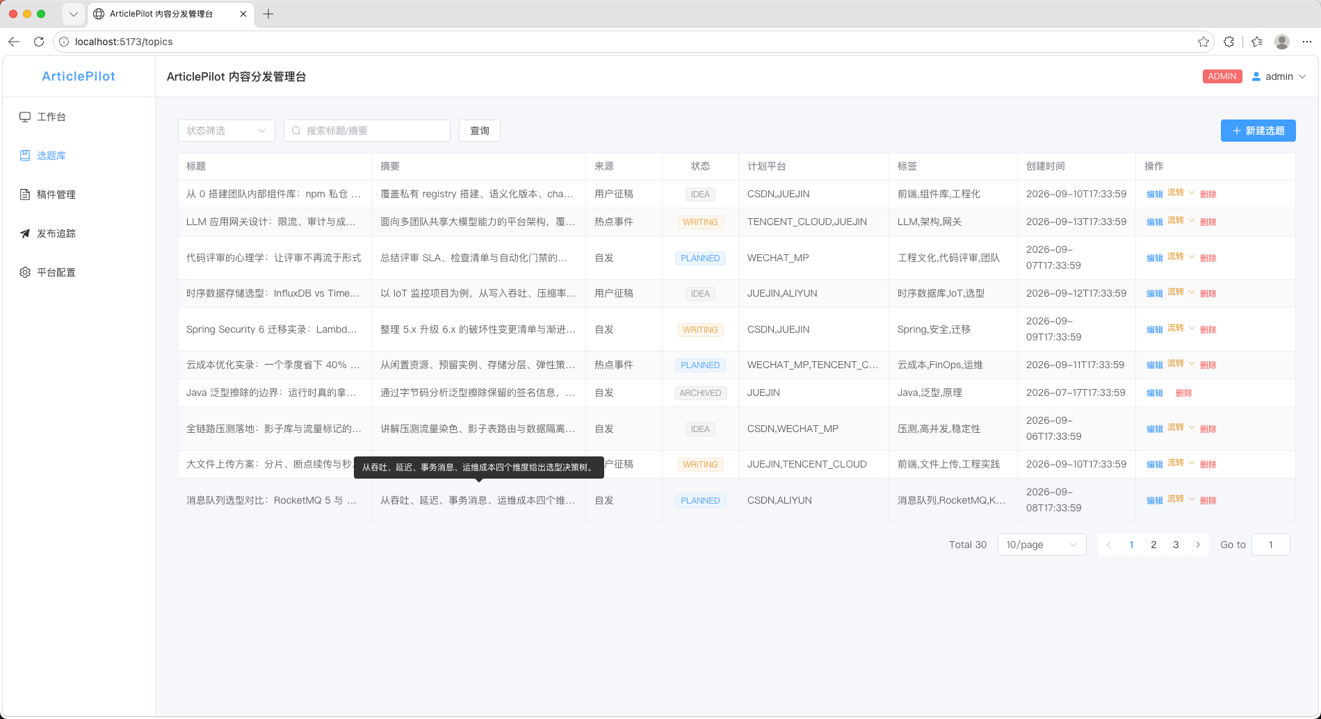

4.2 选题库与稿件管理

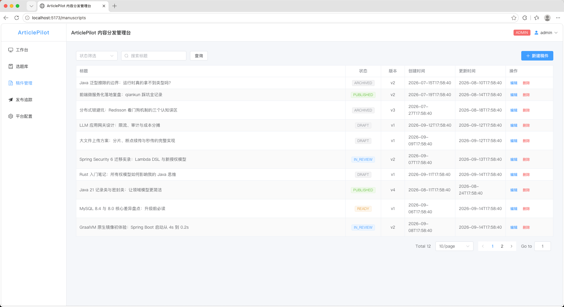

新建选题后按状态机流转(IDEA → PLANNED → WRITING),再关联创建稿件。稿件侧支持编辑与版本快照,两个账号并发编辑同一稿件时,后者会收到"已被他人修改"的 409 提示,乐观锁生效。
选题库列表:按状态筛选,每条选题带摘要与来源(用户征稿/热点事件/自发),标题即后续稿件的雏形
稿件管理:DRAFT / IN_REVIEW / PUBLISHED / ARCHIVED 各状态稿件同屏可见,状态机流转的结果一目了然

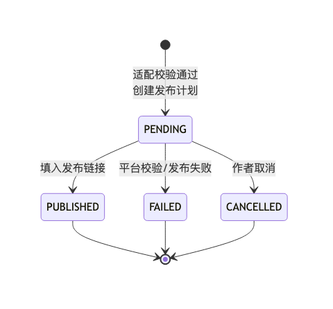

发布计划自身的生命周期也是一台状态机,与稿件状态机的区别在于它多出 FAILED 和 CANCELLED 两个"异常出口"——发布动作可能因平台校验失败而失败,也可能被作者主动取消:
稿件状态机(§2.2)管"这篇稿子能不能发",发布计划状态机管"发到这个平台的动作结果如何"——两台状态机通过"只有 READY 稿件才能创建 PENDING 计划"这条不变量衔接。

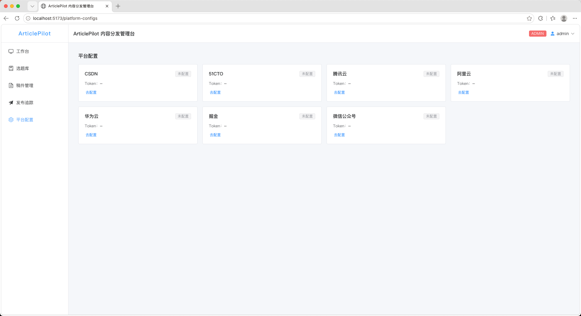

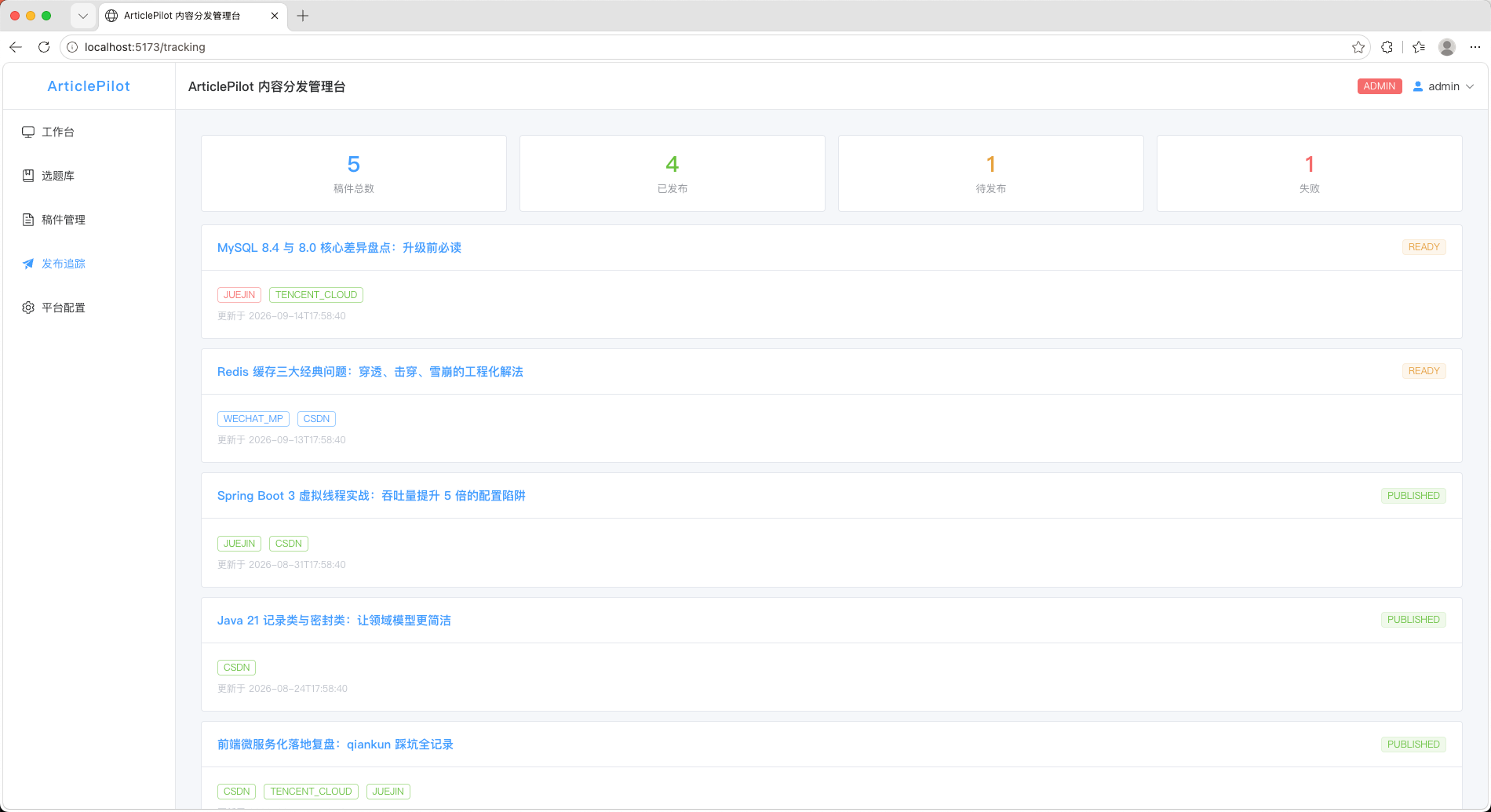

发布追踪:每篇稿件一张卡片,卡片上按平台展示状态徽标(CSDN/JUEJIN/WECHAT_MP/TENCENT_CLOUD…),哪个平台发过、哪个平台还没发一眼可辨

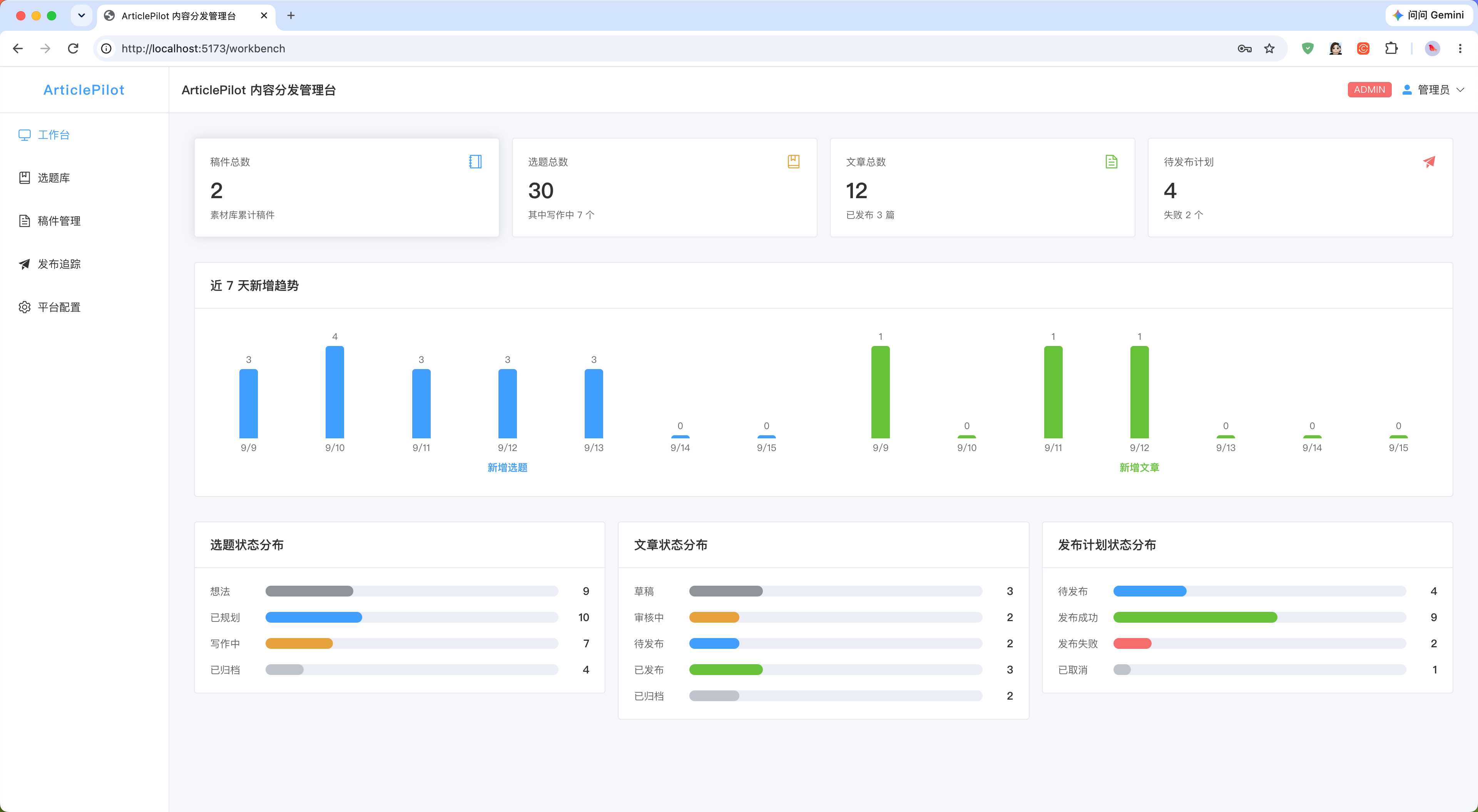

工作台首页:素材库累计稿件、选题总数、近 7 天新增趋势与选题/文章状态分布图,创作管道的健康度尽收一屏
平台配置页:各平台 Token 以掩码形式回显(对应 §2.3 安全红线),待配置的平台显示「去配置」入口
平台 token 的安全展示在配置页完成:保存时 AES/GCM 加密落库,页面只回显末 4 位掩码(对应 §2.3 的安全红线与 §5.3 的踩坑修复)。

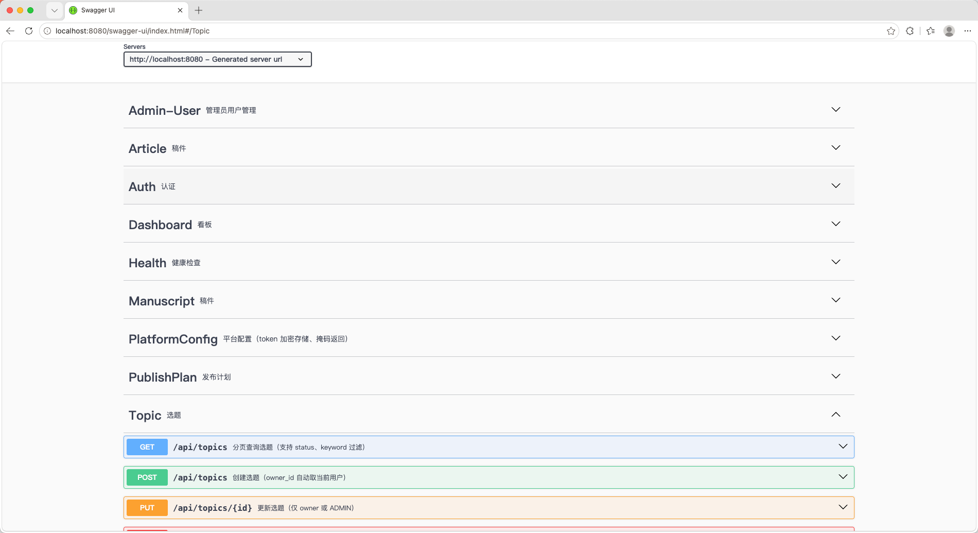

4.4 接口文档

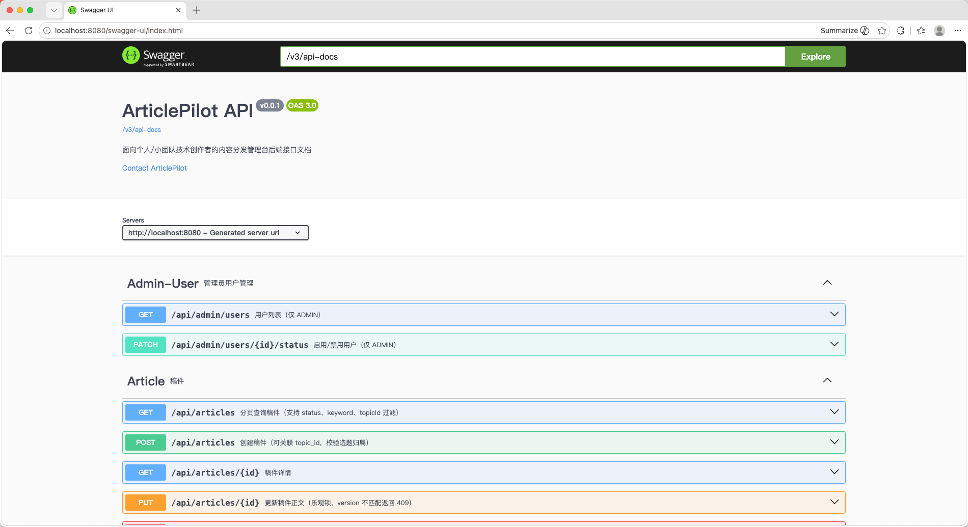

后端集成 springdoc-openapi,全部接口可在 Swagger 页面浏览与调试,统一返回体结构一目了然。
Swagger 首页(OAS 3.0):Admin-User / Article / Topic 等按 Controller 分组,接口支持在页面直接调试,稿件更新接口标注了乐观锁 409 语义
接口分组一览:Auth / Dashboard / Health / Manuscript / PlatformConfig(标注 token 加密存储、掩码返回)/ PublishPlan / Topic,统一返回体结构在每个接口的 Schema 中可见

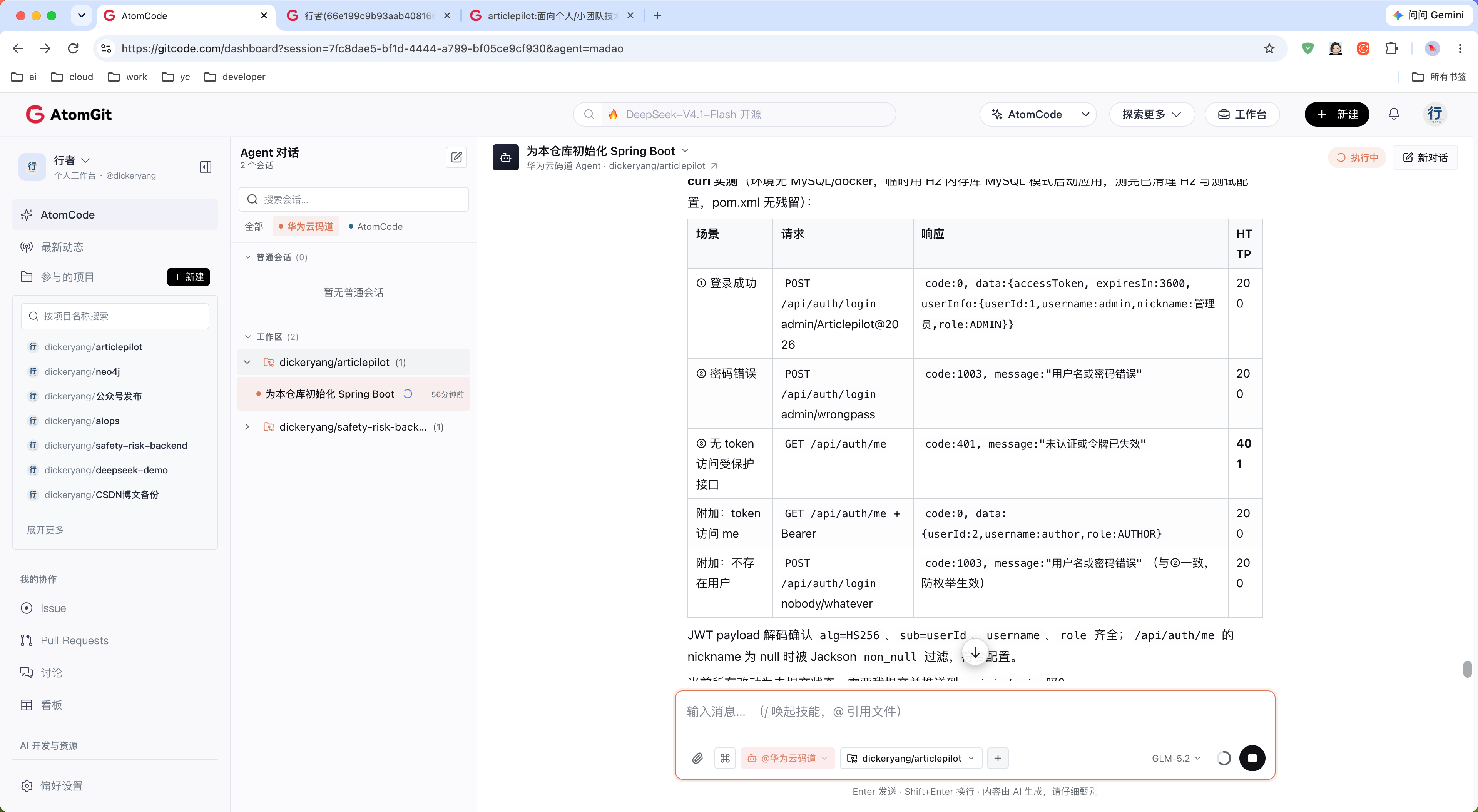

5.1 JWT 过滤器链顺序不对,登录后所有请求 401
现象:登录接口正常返回 token,但带着 token 访问任何业务接口都是 401。
根因:AI 生成的 SecurityConfig 中,自定义 JwtAuthenticationFilter 注册的位置不对——被加在了默认过滤器链之后,请求到达它之前就已经被认证逻辑拒掉了。
修复:显式指定过滤器插入位置,把 JwtAuthenticationFilter 挂到 UsernamePasswordAuthenticationFilter 之前,重新验证三角色场景后恢复正常。这个问题 AI 两次修改才修对,第二次我按"先定位根因再动手"的纪律要求它先解释过滤器链的执行顺序,确认理解一致后一次修复。修复后的关键配置如下:

坑一现场:401 问题在 Agent 会话中往返定位,Agent 先解释过滤器链执行顺序再动手修复

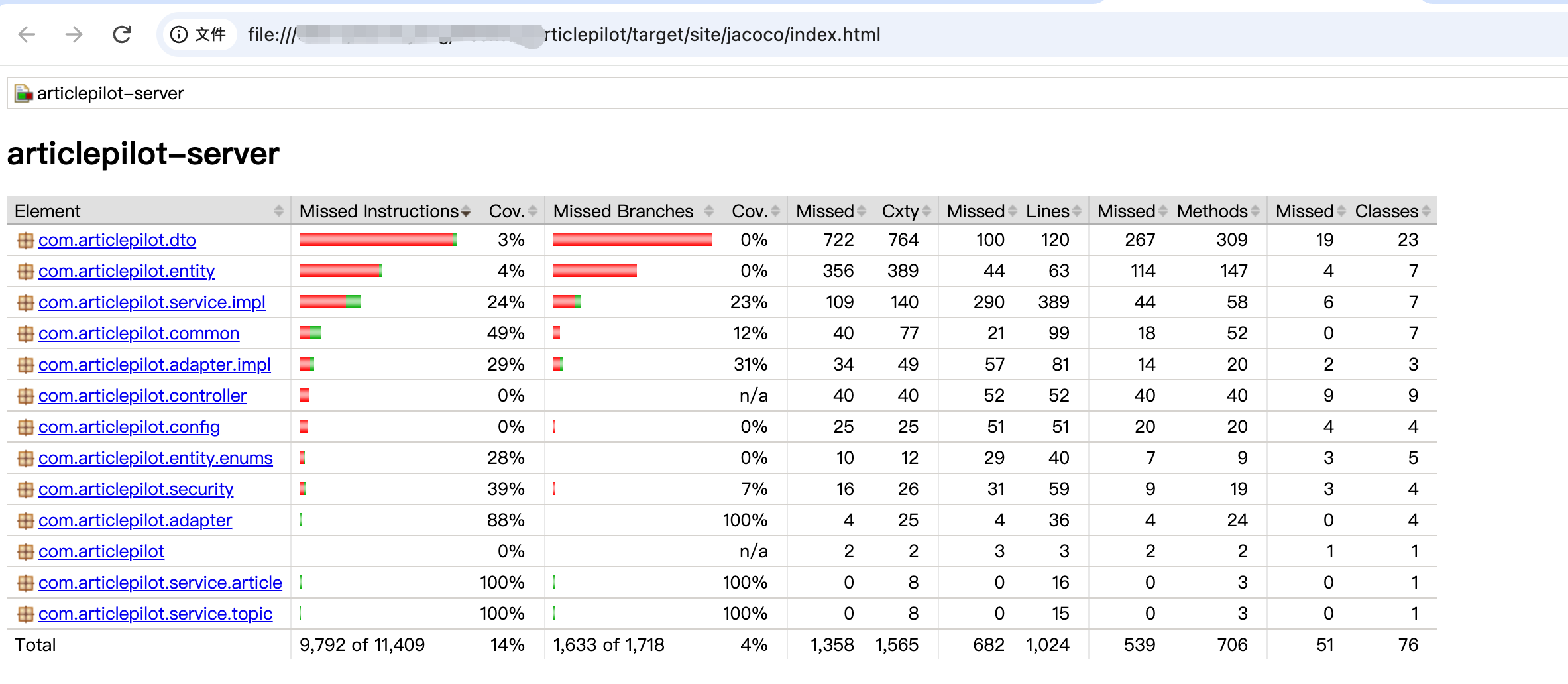

补一句质量收口的实测数据(mvn verify 本地实测,JaCoCo 0.8.12):
  • 后端单元测试 9 个测试类、123 个用例,全部通过、0 失败;
  • 核心业务包行覆盖率:状态机(service.article / service.topic)100%,平台适配注册表(adapter)88%;
  • 全项目整体行覆盖率约 14%——这个数字不高,如实说明原因:Controller、DTO、Entity 层未纳入单测范围(Controller 靠 docs/smoke-test.md 的全链路冒烟兜底),单测火力集中在业务逻辑与安全组件上。
mvn verify 生成的 JaCoCo 报告(target/site/jacoco):service.article / service.topic 状态机包 100%,adapter 88%,common 49%,Total 14%——与上文数字一致,未覆盖部分主要是 Controller/DTO/Entity 层

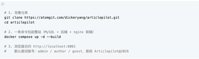

本地运行只需三步(依赖 Docker):
仓库内附 docs/architecture.md(架构设计文档)、docs/testing.md(测试清单与覆盖率)、docs/smoke-test.md(全链路冒烟记录),按 README 从零环境一次跑通是投稿前的验收门槛。项目采用 Apache-2.0 协议开源,欢迎参考与反馈。
