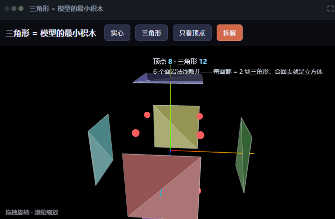

一个立方体,用 8 个顶点就能描述。但要”填满”它的六个面,需要 12 个三角形(每个面拆成 2 个三角形)。
一堆顶点 + 一堆三角形,合在一起,就叫网格(Mesh)。

代码长什么样:一个面 = 两个三角形
demo 里那 6 个面,是照着下面这段代码的思想手写的。一个正方形面,在 Three.js 里就是 4 个顶点坐标 + 一串”每 3 个一组”的索引:
