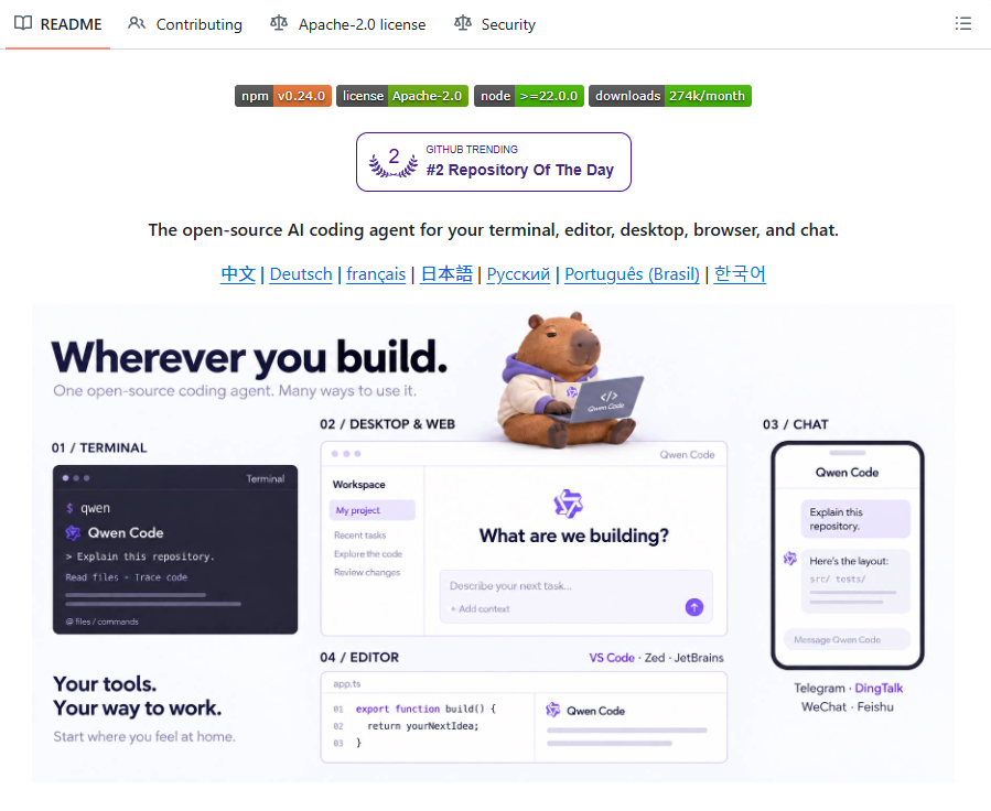

阿里通义把一款终端编程 Agent「Qwen Code」开源了,仓库就挂在 GitHub 上(QwenLM/qwen-code),自述一句话:An open-source AI coding agent。这类工具的能力边界是能在你本地终端里读代码、改代码、跑命令——也就是说,它迟早会被某个团队接进真实代码库,被允许提 PR、进 CI。
问题不在于它跑分多高。跑分是排行榜的事,跟你的代码库质量没有直接关系。真正的问题是:当这样一个能自己改代码、自己执行命令的 Agent 进了你的仓库,测试该盯住什么?过去我们判断一段代码「能不能跑」,现在得判断它的行为「可不可评估」。这篇从测试工程师立场,提炼三件事。
一、一手事实:通义开源了终端编程 Agent『Qwen Code』
先把事实钉死,避免后面讨论悬空。据 GitHub 仓库(核实于 2026-09-17),阿里通义已开源终端编程 Agent「Qwen Code」,仓库地址 QwenLM/qwen-code,仓库自述为 An open-source AI coding agent。本篇只引用这两条定性事实——它已开源、它是一个 AI 编程 Agent;不引用任何跑分、参数或指标。
社区口径称其在 SWE-bench 上有较强表现(此为社区说法、非本篇核实,本篇不展开、也不拿分数当论据)。我们要谈的是另一件事:一个能读写文件、执行命令、自主提交改动的 Agent,一旦被接进团队代码库,测试的责任边界就从「验一段人写的代码」扩展到「验一个会自己产生改动的执行体」。
