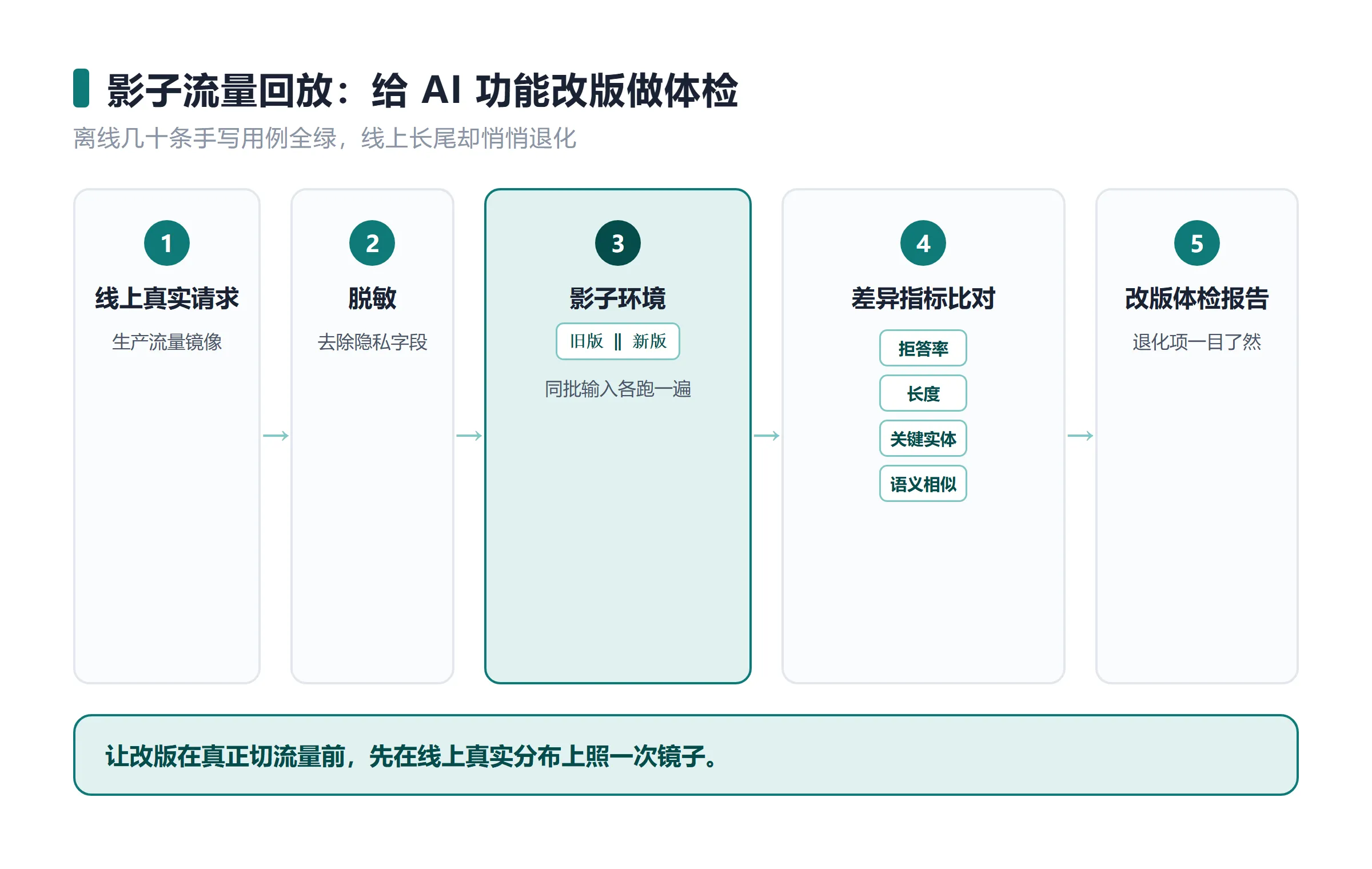

四、影子回放的完整流程
把上面几步串起来,一次改版体检的完整链路是这样的:
线上真实请求 → 脱敏(抹掉姓名、手机号、订单号等隐私字段)→ 灌进影子环境,对旧版本和新版本各跑一遍 → 用差异指标逐条比对(拒答翻转、实体丢失、长度比、必要时加语义相似度)→ 聚合成一份带阈值判定的改版体检报告 → 报告全绿才允许切流量,有退化就打回、并把退化样本回捞进离线用例集。
这里有两个动作最容易被省,但恰恰不能省。一是脱敏:影子回放用的是线上真实流量,隐私字段必须在进影子环境前就抹干净,否则你为了测质量反而制造了新的合规风险。二是「退化样本回捞进离线集」:这次发现的长尾退化,正是下次离线用例该补的样本——让离线集随着线上真实分布一起长,才不会每次都靠影子回放兜底。
(原创渲染·流程条:线上请求 → 脱敏 → 影子环境[旧版‖新版] → 差异指标比对 → 改版体检报告)
影子回放搭好之后,最实在的变化不是「多测了一批样本」,而是团队终于敢改 Prompt、敢换模型了——因为每一次改版,都有一批线上真实流量在切量之前,替你在新旧两版之间照过镜子。
