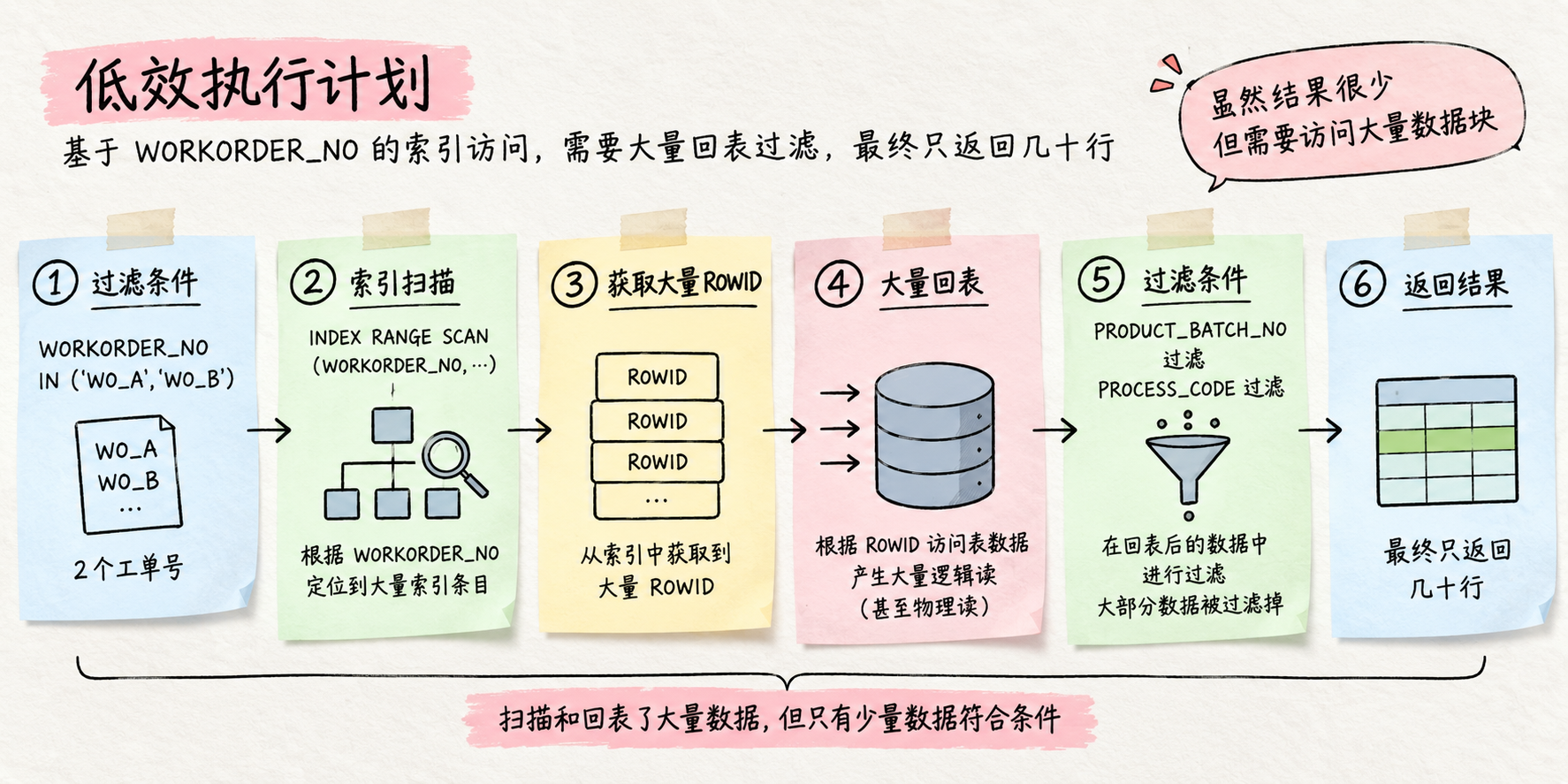

两条 SQL 的 Plan Hash 都是 2464540259,进一步通过 DBMS_XPLAN.DISPLAY_CURSOR 检查,两条 SQL 的执行计划完全相同:
Plan hash value: 2464540259
| Id | Operation                             | Name               | E-Rows |
|  0 | SELECT STATEMENT                      |                    |        |
|  1 |  INLIST ITERATOR                      |                    |        |
|* 2 |   TABLE ACCESS BY INDEX ROWID BATCHED | PE_BATCH_PROCESS   |      1 |
|* 3 |    INDEX RANGE SCAN                   | IDX_WORKORDER_REPORT|      1 |
Predicate 是问题的关键:
3 - access(
      WORKORDER_NO = 'WO_A'
      OR
      WORKORDER_NO = 'WO_B'
2 - filter(
      PROCESS_CODE = 'PROC_X'
      AND PRODUCT_BATCH_NO IN (...)
也就是说 Oracle 实际执行的是:
SQL 虽然“走了索引”,但索引的选择性其实并不好。

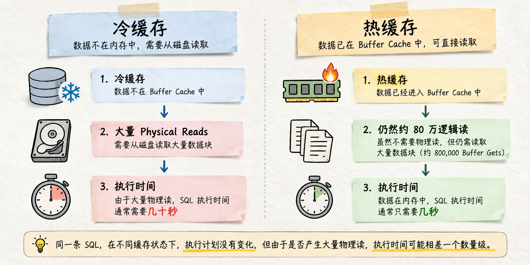

其次,我们可以发现这两个 SQL 的逻辑读非常接近:
SQL_ID_A
Buffer Gets = 1,599,216
SQL_ID_B
Buffer Gets = 1,694,842
而且平均每次执行都接近 80 万 Buffer Gets / execution,但是物理读差异很大:
SQL_ID_A
Disk Reads = 0
SQL_ID_B
Disk Reads = 326,214
从现有统计看,这与缓存状态差异高度吻合,但仅凭 V$SQL 的累计值还不足以证明两次执行之间存在严格的“前一次预热、后一次命中”关系。
所以,我们也不能简单把问题归结为“磁盘慢”,真正需要解决的是:为什么查询几十行数据,需要约 80 万次逻辑读?

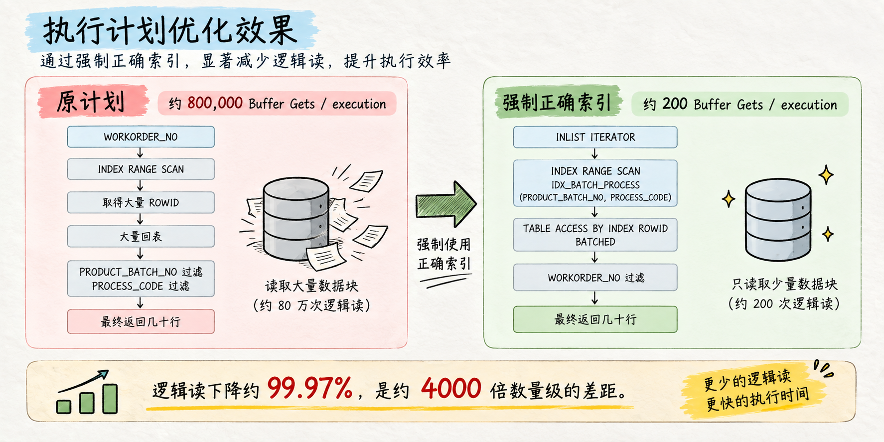

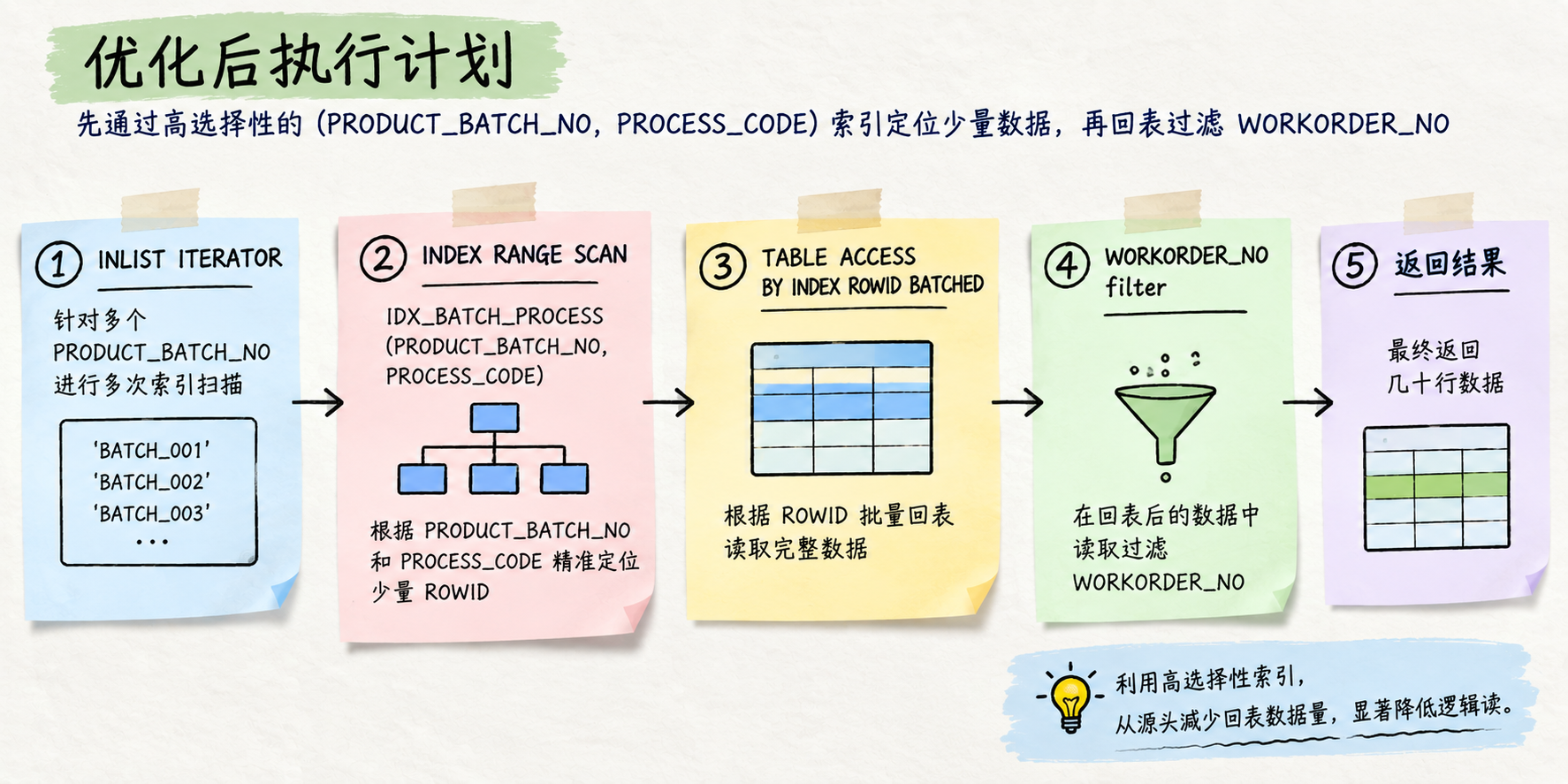

可以看到新的 Plan Hash 3904258984 的执行路径变成:
实际执行统计:
Operation                              Starts  E-Rows A-Rows Buffers
SELECT STATEMENT                            1             50      198
INLIST ITERATOR                             1             50      198
TABLE ACCESS BY INDEX ROWID BATCHED        50       1     50      198
INDEX RANGE SCAN                           50       1     50      159
同时我们从 V$SQL 中看到:
Executions      1
Buffer Gets     216
Disk Reads      0
Rows Processed  50
Elapsed         0.005s
前后差距已经非常明显:
而且这次测试没有新增任何索引,数据库里本来就有合适的索引,只是 CBO 没有选择它。

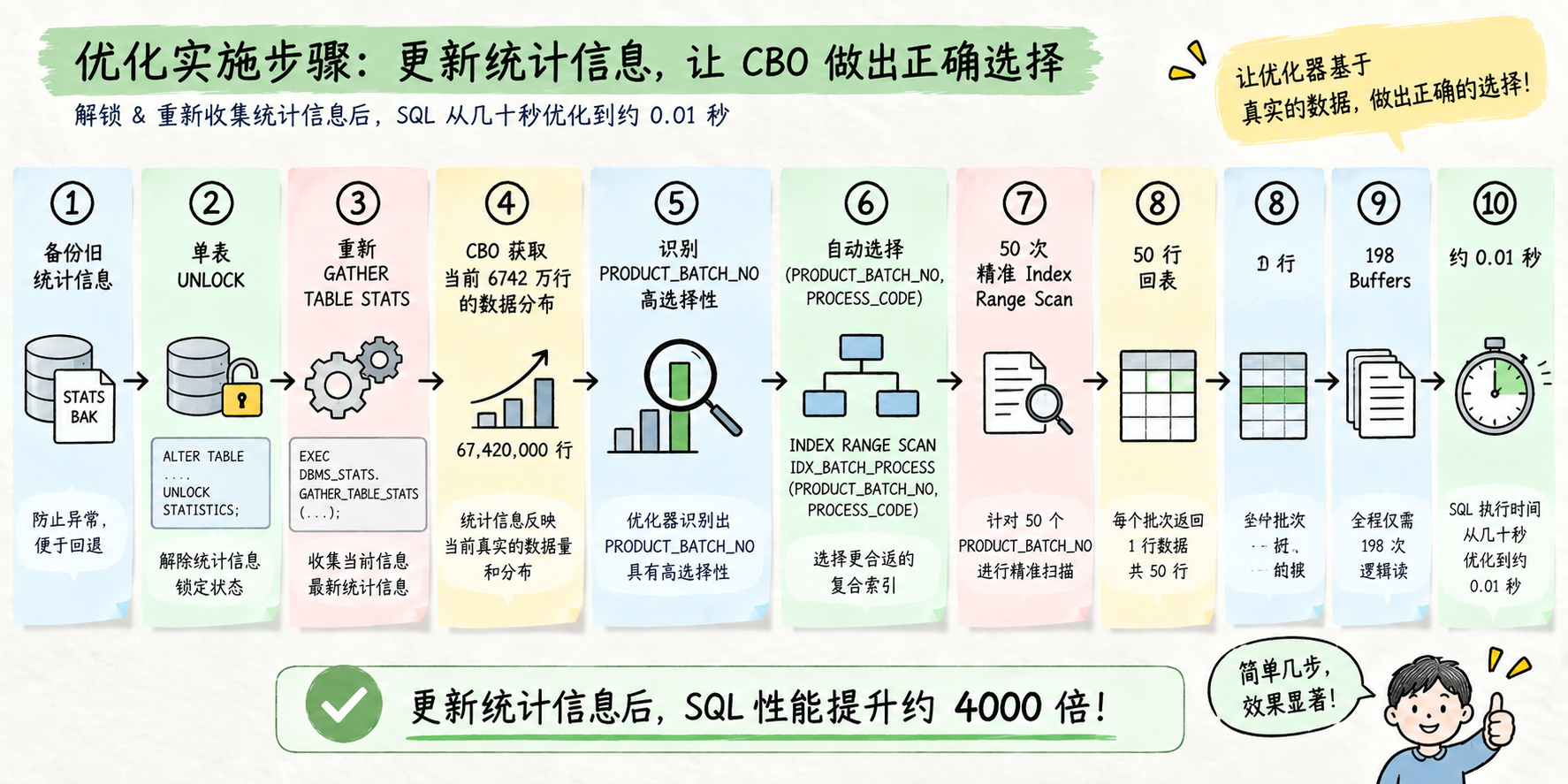

7. 先备份旧统计信息
生产环境修改统计信息前,先保留回退能力:
BEGIN
  DBMS_STATS.CREATE_STAT_TABLE(
    ownname => 'APP_SCHEMA',
    stattab => 'PE_BATCH_PROCESS_STATS_BAK'
END;
导出:
BEGIN
  DBMS_STATS.EXPORT_TABLE_STATS(
    tabname => 'PE_BATCH_PROCESS',
    stattab => 'PE_BATCH_PROCESS_STATS_BAK',
    statid  => 'BEFORE_OPT',
    cascade => TRUE
END;
然后只解锁这一张表:
BEGIN
  DBMS_STATS.UNLOCK_TABLE_STATS(
END;
重新收集:
BEGIN
  DBMS_STATS.GATHER_TABLE_STATS(
    estimate_percent => DBMS_STATS.AUTO_SAMPLE_SIZE,
    method_opt       => 'FOR ALL COLUMNS SIZE AUTO',
    cascade          => TRUE,
    degree           => DBMS_STATS.AUTO_DEGREE,
    no_invalidate    => FALSE
END;
完成统计信息收集后重新检查:
SELECT owner,
       table_name,
       stale_stats,
       num_rows,
       blocks,
       last_analyzed
FROM dba_tab_statistics
WHERE owner = 'APP_SCHEMA'
  AND table_name = 'PE_BATCH_PROCESS'
  AND partition_name IS NULL;
NUM_ROWS      = 67,418,965
BLOCKS        = 3,548,934
STALE_STATS   = NO
LAST_ANALYZED = 当前日期
重新收集后,NUM_ROWS 从原来的 148 万变成了 6742 万,差了 45 倍。统计信息都已经偏差到这个程度了,前面的执行计划为什么会选成这样,基本也就能解释了。
关键列统计也发生巨大变化:
SELECT column_name,
       num_distinct,
       density,
       num_nulls,
       histogram,
       last_analyzed
FROM dba_tab_col_statistics
  AND column_name IN (
       'WORKORDER_NO',
       'PRODUCT_BATCH_NO',
       'PROCESS_CODE'
WORKORDER_NO
NUM_DISTINCT = 101
HISTOGRAM    = FREQUENCY
PRODUCT_BATCH_NO
NUM_DISTINCT = 5,618,688
HISTOGRAM    = HYBRID
PROCESS_CODE
NUM_DISTINCT = 40
特别是:PRODUCT_BATCH_NO NDV ≈ 562 万,其选择性显然远高于 WORKORDER_NO,这也进一步解释了为什么:
(PRODUCT_BATCH_NO, PROCESS_CODE)
才是这条 SQL 更合理的入口。
8. 最后验证
其实到这里,问题已经基本解决了,还差最后一步,也是最关键的一步:验证一下真实的 SQL 执行效率。
更新统计信息以后,CBO 自己会不会选对?
重新执行 SQL,这次完全不指定索引,只保留:
/*+ GATHER_PLAN_STATISTICS */
执行后:
Plan hash value: 3904258984
Oracle 自动选择:
INDEX RANGE SCAN
IDX_BATCH_PROCESS
实际行源:
TABLE ACCESS BY INDEX ROWID BATCHED        50      2     50      198
INDEX RANGE SCAN                           50     15     50      159
Predicate:
INDEX RANGE SCAN
access:
    AND PROCESS_CODE = 'PROC_X'
TABLE ACCESS
filter:
    WORKORDER_NO IN ('WO_A','WO_B')
最终可以看到:
返回行数:50
Buffers:198
执行时间:约 0.01 秒
至此可以确认:不需要 Hint,不需要新增索引,也不需要修改业务 SQL。 只需要重新获得正确统计信息以后,CBO 自己选择了正确访问路径。
至于为什么整个 Schema 的统计信息会被锁,目前还没有确认。初步怀疑跟之前的迁移或升级有关,这部分还需要跟业务负责人和厂商确认,所以这里先不下结论。
最后用两张图来做一个总结:
处理以后:
所以很多时候优化并不复杂,只需要找到原因,对症下药即可。
这次没有新建索引,也没有修改业务 SQL。真正的处理动作,只是让 CBO 重新看到了这张表现在真实的数据规模和分布。
