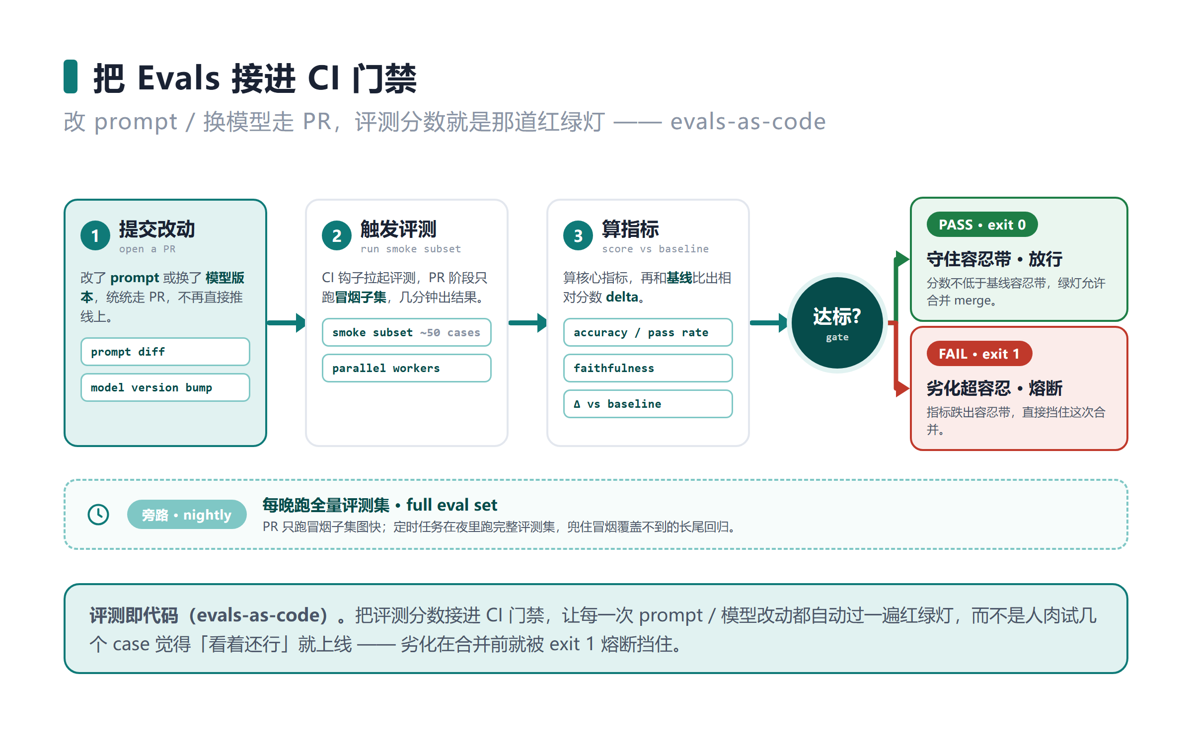

三、CI 门禁链路:从 PR 到红绿
接进 CI 之后,一次改动的评测链路是这样的:
有人提交改了 prompt / 换了底座模型 / 动了检索逻辑的 PR → 流水线检出评测集与执行器 → 跑冒烟子集(几十条,几分钟内出结果)→ 执行器算出这一版的整体通过率与关键指标 → 一个 delta 脚本把它和冻结基线的分数逐条比对,算出整体 delta 和劣化最狠的几条 → 门禁判定:指标高于阈值且劣化在容忍带内,标 PASS,允许合并;低于阈值或某几条相对基线大幅劣化,标 FAIL,熔断合并,并把结果作为 PR 评论贴出来、把完整评测产物归档为 artifact。
夜里再有一条旁路:nightly 定时任务跑全量几百条,出一份「今天相对基线的整体漂移」报告,捕捉冒烟子集覆盖不到的长尾劣化。
四、分层控成本:冒烟子集跑 PR,全量留给 nightly
最容易劝退团队的是成本:几百条 case、每条都要调一次被测模型、可能还要调一次裁判模型,全量跑一遍既慢又烧钱,塞进每个 PR 里没人受得了,于是大家又退回「只跑桌面几条」。
解法是分层,不要无脑全量:
层级 跑什么 触发时机 目标
冒烟子集 几十条核心高频 case 每个 PR 分钟级反馈,守住底线
全量评测 几百条完整评测集 nightly 定时 捕捉长尾劣化与整体漂移
基线比对 当前分支 vs 冻结基线 PR + nightly 算 delta,防「相对上一版变差」
冒烟子集怎么挑:按线上问题分布和高频意图选代表性 case,保证每一类核心意图至少有覆盖,用 case 上的标签(如 smoke: true)圈出来。它不追求全,追求「几分钟内给出红绿信号」。全量则留在 nightly,慢一点没关系,第二天早上有一份完整漂移报告即可。这样 PR 上的反馈快、成本可控,长尾覆盖又没丢。
