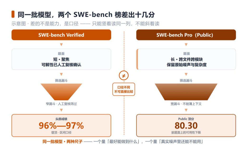

同一批模型,在两个都叫 SWE-bench 的榜单上,顶分差出了十几个百分点:Verified 上 Claude Opus 5 登顶,头部口径在 96%—97% 之间;Pro(Public)的顶分只有 80.30。
两个数字都是真的。错的是把它们当成同一把尺子来读。
一、先分清:Verified 和 Pro 不是同一张卷子
SWE-bench 家族的共同做法是从真实开源仓库里捞 issue,把 issue 描述和当时的代码快照交给模型,让它提交补丁,再用项目自带的测试套件判定通没通过。分歧出在题目怎么筛、筛完留下什么。
Verified 是经过人工复核的子集:题目可解性被确认过,描述被清理干净,判定链路可靠。它的价值在于可信,代价在于——它是一份被人修过边的卷子。
Pro(Public)走的是另一条路:题目直接取自真实的大型仓库,issue 原文更长,涉及的代码面更广,没有为了「好判」而把上下文削薄。
所以 96%—97% 和 80.30 之间的落差,主要不是模型能力的落差,而是口径的落差。

二、口径差在四个维度上
把两边摊开对照,差别不是「难一点」,而是四件事同时变了:
维度
SWE-bench Verified
SWE-bench Pro(Public)
头部成绩
Claude Opus 5 登顶,头部口径 96%—97%
顶分 80.30(Claude Fable 5 深度思考)
题面来源
真实仓库 issue,经人工复核筛选
真实大仓 issue,保留原始复杂度
题面长度与信息密度
短、聚焦,可解性已确认
长、噪声多,跨文件跨模块
被针对性优化的难度
分布稳定、题目公开,容易被反复打磨
上下文长、路径多,难以押题
对测试团队的读法
看模型在干净题面上的能力上限
看模型在脏题面上的可用性下限
最后一行才是重点。同一个分数,在两个榜上回答的是两个不同的问题:一个回答「它最好能做到什么」,一个回答「它在真实噪声里还能不能用」。拿前者去做后者的决策,是选型阶段最贵的一种错。

这三个数不是三个能力值,是三种口径。你只能竖着读同一列,不能斜着读。
