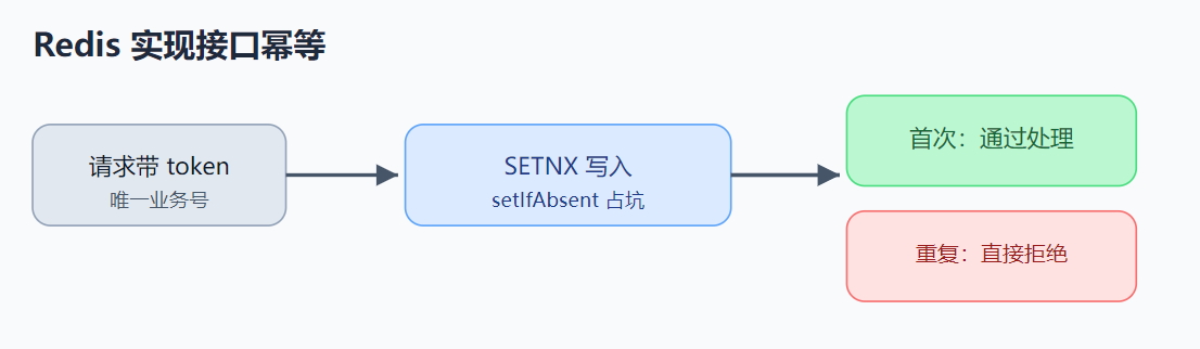

这些请求业务字段完全一样,光靠后端逻辑很难区分。所以在入口用"唯一业务号"占个坑,第二次进来发现坑被占了,直接拒绝,是最直接的办法。
二、用 Redis 令牌拦一道
核心是用 Redis 的 SETNX(set if not exist)原子操作:第一次写入成功就放行,重复请求写入失败就拦掉。Spring 的 RedisTemplate 对应方法就是 setIfAbsent:
