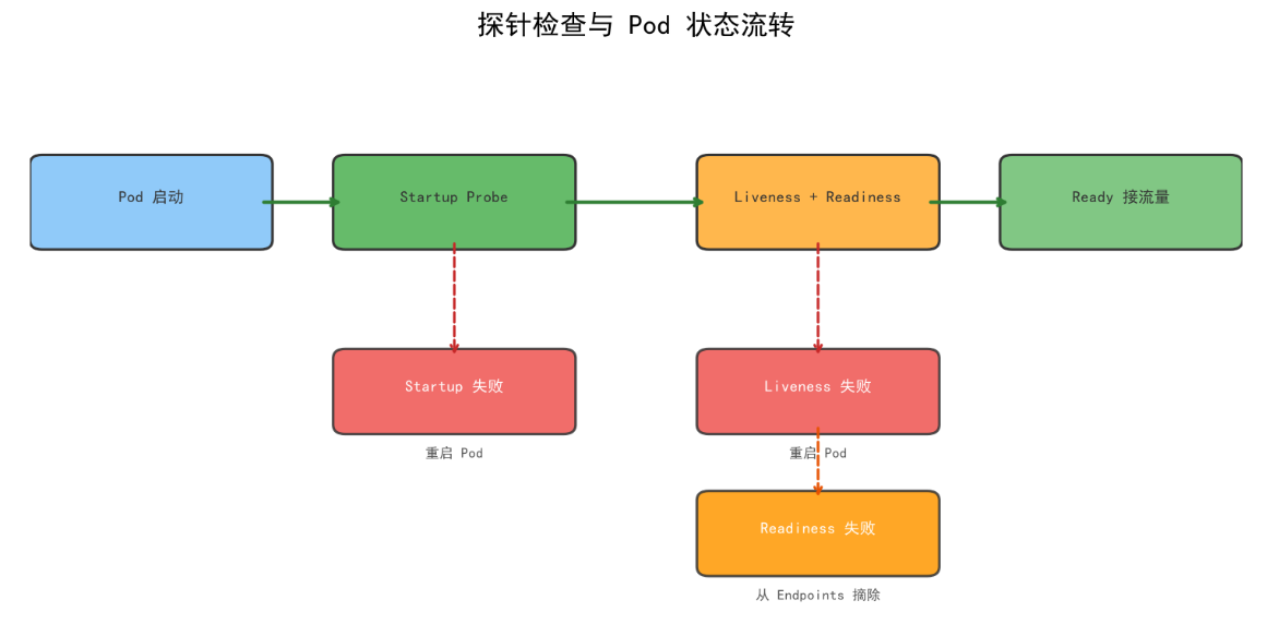

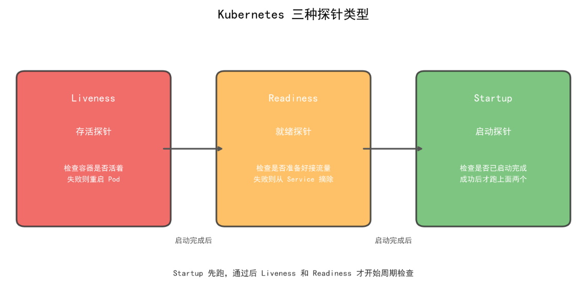

1. 三种探针各管什么
探针 作用 失败后果 适合场景
Liveness 容器是否活着 重启 Pod 检测死锁、内存泄漏
Readiness 是否准备好接流量 从 Endpoints 摘除 等待依赖就绪、预热缓存
Startup 是否启动完成 重启 Pod(但先不跑 Liveness) 慢启动应用保护
三者最容易搞混的是 Liveness 和 Readiness。一个简单的区分方式:Liveness 失败会重启,Readiness 失败只是摘流量不重启。你的服务连不上数据库,应该用 Readiness——服务本身没坏,等数据库恢复就好,重启反而浪费时间。
Startup Probe 是后来加的,专门解决慢启动应用被 Liveness 误杀的问题。Java 应用启动动辄 60 秒,如果 Liveness 设的 initialDelaySeconds: 30,30 秒时还没起来就被判定为不健康,重启后又得重来,永远起不来。
