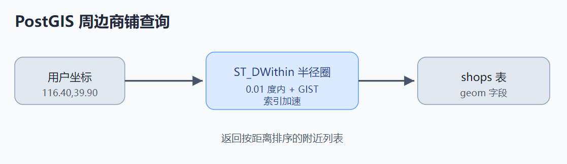

三、一条 SQL 圈出周边
以用户坐标 (116.40, 39.90) 为中心,找 0.01 度(约 1 公里)内的店,按距离排序:

ST_DWithin 做的是"是否在给定的距离内",配合 GIST 索引能快速圈定候选,比先算全部距离再过滤高效得多。
