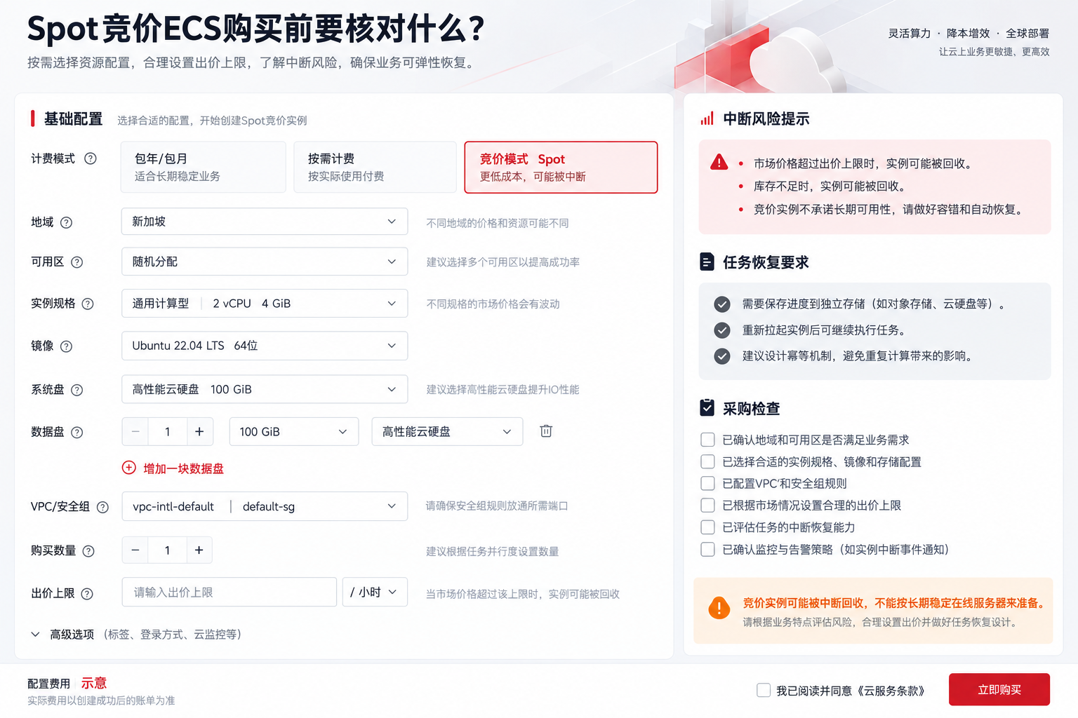

本文讨论的是竞价计费中的竞价模式。它需要设置价格上限,当市场价格超过上限或库存资源不足时,实例可能被回收。竞价模式与竞享模式的购买条件不同,选择时应核对具体模式,不能把其他模式的保障周期直接套用过来。
中断回收不只是应用暂时停止,还可能涉及实例删除。您的程序需要能够在新环境中重新部署,并找到之前保存的数据和任务进度。提高价格上限也不能消除库存不足带来的回收风险,因此,不能通过“多出一点价格”代替恢复方案。

华为云提供竞价实例中断回收提醒机制,但通知处理不能代替日常保存进度。任务应按合理频率写出结果,接到提醒后再停止领取新任务、尽力完成收尾。具体通知配置和处理窗口,以当前官方说明及控制台实际显示为准。
系统盘、数据盘和公网IP的回收处理也需要分别确认,不能认为所有资源都会保留或都会释放。重要数据不应只存在于执行节点的内存或临时文件中,还应验证新实例能否读取并继续使用保存的结果。
