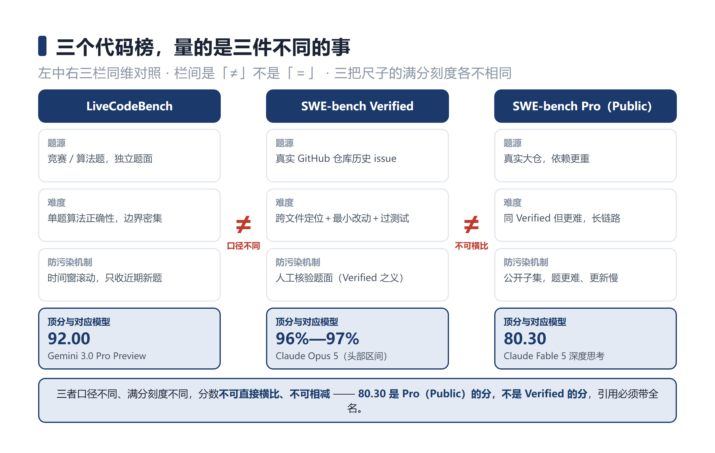

一、三个数字,三把不同刻度的尺子
先把口径钉死,后文所有讨论都基于这三行:
  • LiveCodeBench:顶分 92.00,登顶的是 Gemini 3.0 Pro Preview。 题源是竞赛/算法题,带时间窗滚动更新,靠不断换新题来降低被训练语料污染的概率。它测的是「在干净题面上把算法一次写对」的能力。
  • SWE-bench Verified:榜面顶分 96.00,登顶的是 Claude Opus 5;部分行业综述记 97.00。 本文统一写「头部口径 96%—97%」这个区间,不咬死单点。题源是真实 GitHub 仓库的 issue 修复,测的是「在陌生仓库里读懂上下文、改对代码、让原有测试转绿」的能力。
  • SWE-bench Pro(Public):顶分 80.30,对应 Claude Fable 5 的深度思考档。 题源同样是真实大仓,但难度显著高于 Verified,天花板本来就低。
这里必须单独强调一句:80.30 是 Pro(Public)的分,不是 Verified 的分。 行业里已经出现过典型的误读案例——把 Pro 的顶分当成 Verified 的顶分来转述,进而得出「榜上根本没有 Opus 5」这种完全相反的结论。一次口径混淆,就能让整份选型判断掉头。两个榜同名不同物,引用时必须带全名。
而截图在群里传递时,最先被裁掉的恰恰就是榜单全名。一张只留下「SWE-bench 80.30」的图,读者会自动用自己熟悉的那个榜去补全,补错的概率极高。所以本文后面所有位置都写全称,也建议你在自己的评审材料里同样处理:宁可标题长一点,也不要让分数失去归属。
二、三榜口径对照表
下面这张表是本文核心,建议直接截图贴进技术评审纪要:
对照维度 LiveCodeBench SWE-bench Verified SWE-bench Pro(Public)
题目来源 竞赛/算法题,独立题面 真实 GitHub 仓库的历史 issue 真实大仓,仓库规模与依赖更重
难度形态 单题算法正确性,边界条件密集 跨文件定位+最小改动+测试通过 同 Verified 但更难,长链路依赖多
防污染机制 时间窗滚动,只收近期新题 人工核验题面(Verified 的含义) 公开子集,题更难、更新更慢
顶分与对应模型 92.00(Gemini 3.0 Pro Preview) 96.00,行业综述记 97.00(Claude Opus 5) 80.30(Claude Fable 5 深度思考)
实际测的能力 从零写出正确算法 在既有代码里安全地改对 在复杂大仓里啃硬骨头
分数该怎么读 越高说明算法基本功越强 头部已接近饱和,差距在个位数 天花板低,80 分档已是头部
读表三条提示。第一,三列的满分刻度不一样。 LiveCodeBench 的 92.00 和 Pro 的 80.30 之间不存在「差 12 分」这种关系,就像不能拿体温计的读数去减血压计的读数。第二,Verified 已经进入饱和区。 头部口径 96%—97% 意味着榜单前几名的差距小到不足以支撑选型决策,再往上刷分的边际信息量很低。第三,Pro 的低分是设计出来的,不是模型退步。 它把难度抬上去,正是为了在 Verified 饱和之后重新拉开区分度。
三、为什么分数不能直接横比
除了刻度不同,还有三个结构性原因,任何一个都足以让横向比较失效。
一是判分单元不同。 LiveCodeBench 判的是单道题的输出是否正确;SWE-bench 系列判的是一份 patch 能不能让仓库里失败的测试转绿、同时不把原本通过的测试改坏。前者是「做题」,后者是「交付」:一个 patch 里包含定位、复现、修改、回归四个环节,任何一环失手,整题就是零分。
二是运行档位不同。 Pro 顶分 80.30 对应的是深度思考档,消耗的推理预算和常规档不在一个量级。拿一个开了长思考链的分数,去和另一个榜的常规档分数比高低,比的是预算,不是能力。
三是污染窗口不同。 LiveCodeBench 靠时间窗把新题不断换进来,题目在公开语料里存在的时间短;SWE-bench 系列的题面已经公开很久,模型见过相似结构的概率更高。同样一个分数,落在「新题」上和落在「老题」上,含金量并不相等。
四是样本量与执行环境的噪声。 榜单分数是一次特定评测框架、特定超时设置、特定重试策略下的结果,换一套 harness 重跑,同一模型的分数就会漂移。当头部差距已经被压到小数点后一两位时,这点漂移量级足以颠倒名次。所以在饱和区里,「谁高零点几」这种比较基本没有决策价值,真正值得看的是量级差异和长期趋势,而不是当日的位次。
