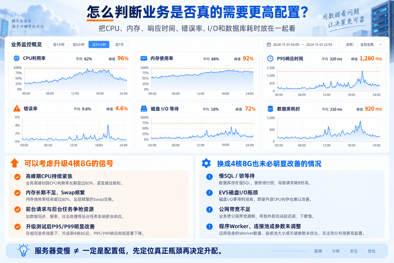

二、哪些情况说明2核4G可能已经不够用了?
判断是否需要升级,不能只看某一瞬间CPU达到80%或者90%。业务高峰时CPU短时间升高很正常,真正需要关注的是资源压力是否持续存在,并且是否已经和用户体验问题同时出现。比如高峰期间CPU长期繁忙,请求开始排队,接口P95或P99响应时间明显升高,同时数据库和磁盘并没有明显等待,这种情况下更高的vCPU配置就值得测试。如果后台报表、批处理和前台请求经常同时运行,而且一执行后台任务,网站或API就明显变慢,也说明不同任务正在争抢有限的CPU资源。
内存问题也需要结合实际现象判断。比如服务器长期剩余内存很少,已经频繁使用Swap,Java或其他应用出现OOM,甚至进程因为内存不足被系统终止,这时增加内存通常比单纯增加CPU更重要。不过仍然需要先检查是否存在程序内存泄漏、缓存设置过大或者进程配置不合理。如果内存占用持续增长是程序异常导致的,那么从4GB增加到8GB可能只是把故障时间向后推,并没有真正解决根因。
所以更实用的判断方法不是“CPU超过多少就升级”,而是把CPU、内存、应用响应时间和错误率放在一起看。资源利用率高但用户体验正常,未必需要马上升配;资源持续紧张,同时已经影响请求处理和任务完成时间,升级才有更充分的依据。
三、哪些问题换成4核8G也不会明显改善?
最常见的一类情况是数据库瓶颈。假设一个接口总耗时两秒,其中大部分时间都花在慢SQL、锁等待或者数据库连接池排队上,那么应用服务器从2核4G升级到4核8G以后,数据库这部分等待时间并不会自动消失。这时候应该先检查数据库执行时间、索引、锁和连接池,而不是继续增加ECS计算资源。
磁盘和网络问题同样如此。如果业务大量读取文件、写日志或者处理数据库数据,而系统长期存在明显I/O等待,就应该进一步检查EVS云硬盘性能和应用的读写模式;如果网站主要问题是图片、视频或文件下载慢,并且公网带宽已经成为限制,那么增加vCPU和内存也不会同步增加公网吞吐。还有一种比较容易忽略的情况是程序自身没有充分利用新增资源,比如应用Worker数量、JVM参数或者连接池上限长期保持不变,即使ECS升级了,应用也可能没有真正使用新增的CPU和内存。
因此,服务器卡顿不等于服务器配置低。 更准确的排查顺序应该是先看CPU和内存,再看磁盘I/O、公网网络、数据库和程序内部耗时,找到真正瓶颈以后再决定升级哪一类资源。用4核8G去解决数据库慢查询、磁盘拥堵或者网络瓶颈,往往只是增加成本。
