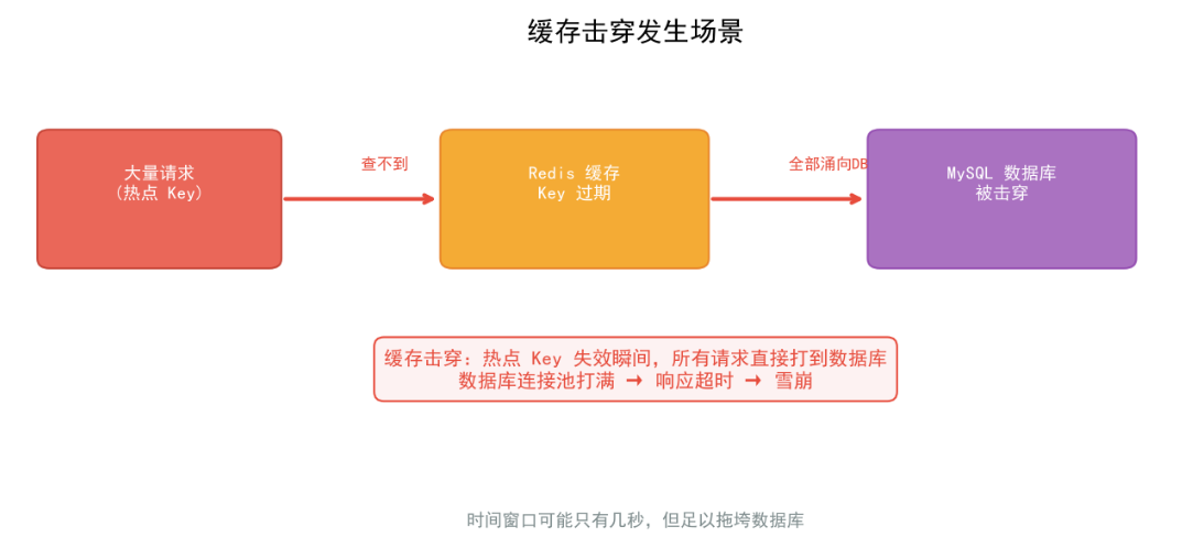

一、击穿和雪崩别搞混
先理清下概念,常见的三种缓存问题如下:
问题 触发条件 影响范围
缓存击穿 单个热点 Key 过期 大量请求打到 DB
缓存雪崩 大批 Key 同时过期 DB 被压垮
缓存穿透 查询不存在的 Key 每次都查 DB
主要讲解下击穿,还有穿透的防护

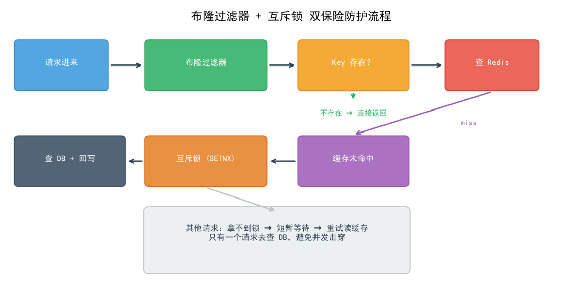

二、两道防线
单靠一种手段不够稳,我用了两道防线叠着来:
第一道:布隆过滤器——在请求到 Redis 之前先过一遍,Key 不存在的直接返回,根本不让它往下走。这样既防了穿透,又减少了 Redis 的无效查询。
第二道:互斥锁——缓存未命中时,用 Redis 的 SETNX 加一把锁,拿到锁的那个请求去查 DB 并回写缓存,拿不到锁的等一下再重试读缓存。这样保证同一时间只有一个请求打到 DB。
