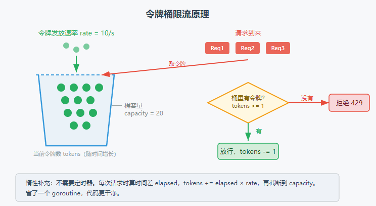

二、令牌桶到底怎么转的
画了个图,比干看文字直观点:
核心就几个参数:
  • 桶容量(capacity):桶里最多放多少令牌,也是允许的最大突发量
  • 发放速率(rate):每秒往桶里加多少令牌
  • 当前令牌数(tokens):桶里现在有多少令牌,随时间增长
一个请求来了,先看桶里有没有令牌。有就拿走一个,放行;没有就拒绝。同时后台有个逻辑:每过一段时间往桶里补令牌,但不超过桶容量。
这里有个偷懒的技巧——补令牌不需要真的起个 goroutine 定时往里加,算个时间差就行。上次请求到现在过了多久,该补多少令牌,一减一加就出来了。这个惰性计算的思路省了一个定时器,代码干净,还少一层并发问题。
