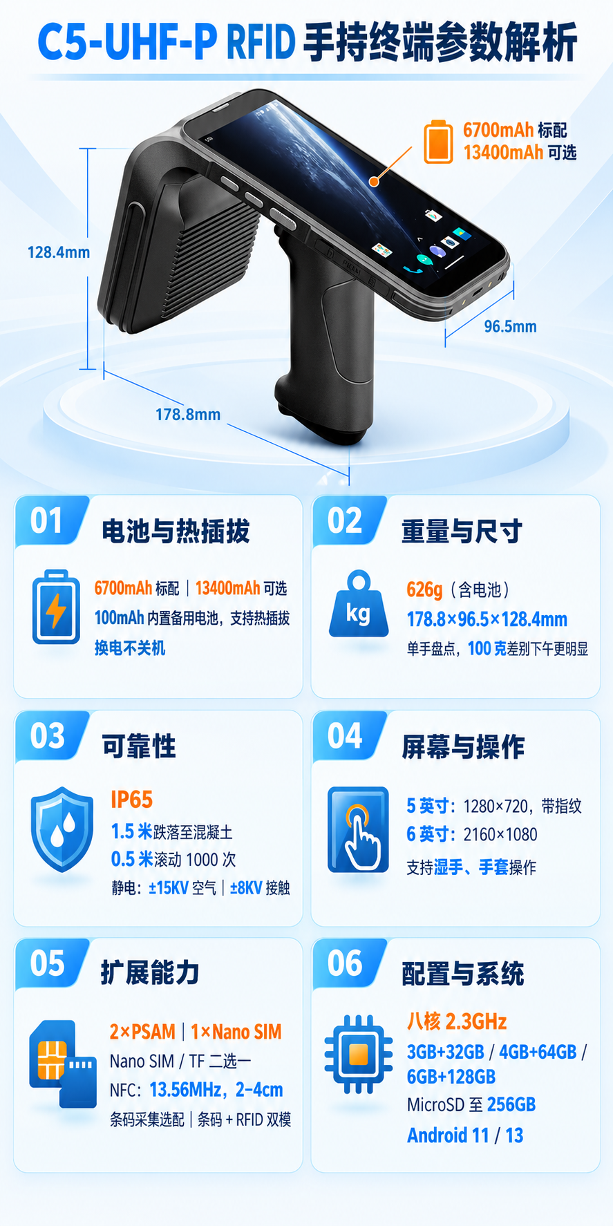

四、除了两个参数,现场还看什么
参数表以外的几项,往往决定机器能不能在车间长期用:
1. 电池与热插拔
标配 6700mAh,可选 13400mAh 手柄电池,另有 100mAh 内置备用电池支持热插拔,中途换电不关机。
2. 重量与尺寸
626g(含电池),178.8×96.5×128.4mm。单手举着盘一天,100 克的差别在下午三点会很明显。
3. 可靠性
IP65;1.5 米跌落至混凝土、0.5 米滚动 1000 次仍可稳定运行;静电防护 ±15KV 空气、±8KV 接触。
4. 屏幕与操作
5 英寸(1280×720,带指纹)或 6 英寸(2160×1080),支持湿手、手套操作。冷库和戴手套生产线对这一点很敏感。
5. 扩展能力
2 个 PSAM 卡槽,1 个 Nano SIM,另有 1 个 Nano SIM 或 TF 二选一;NFC(13.56MHz,2-4cm)与条码采集选配。条码加 RFID 双模能过渡老资产。
6. 配置与系统
八核 2.3GHz,3GB+32GB / 4GB+64GB / 6GB+128GB 三档,MicroSD 至 256GB,Android 11 / 13。
