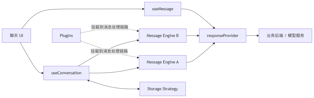

它们之间的关系可以概括为:
这里最重要的不是多了几个 Composable,而是职责边界变清楚了:UI 只消费响应式状态,Message Engine 管理一次会话的运行过程,Conversation 管理多个 Engine,Provider 隔离后端协议,Storage 隔离持久化实现。
后面的 Demo 都围绕这几个边界展开。

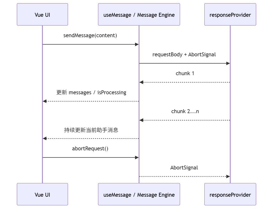

这里有两个细节值得注意。
第一,Provider 不直接修改 Vue 状态,而是持续产出 ChatCompletion chunk;Message Engine 负责把增量内容合并到当前助手消息中。
第二,Provider 接收 Kit 传入的 AbortSignal。请求取消不需要组件和 Provider 之间再维护一套额外状态,只要 Provider 在合适的位置响应同一个 signal 即可。

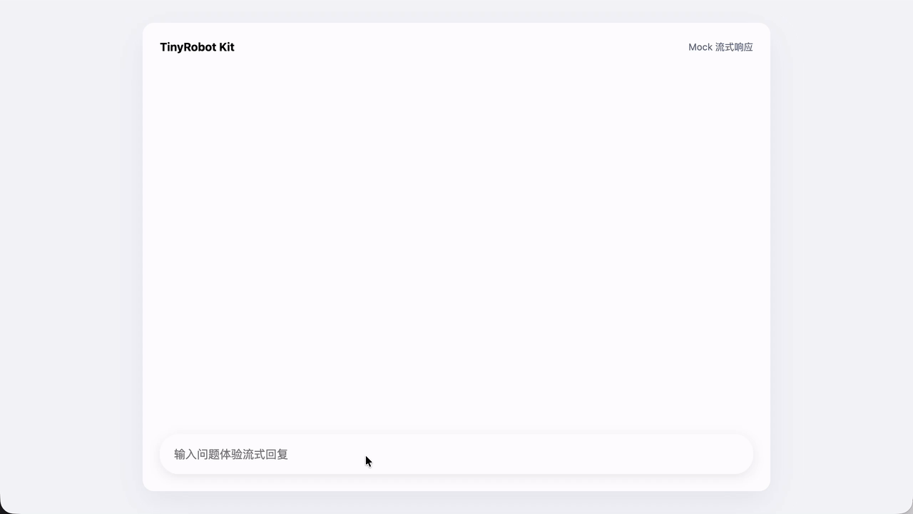

从页面视角看,状态只是在不断变化;从数据层视角看,实际发生的是一条完整的请求链路
运行:
pnpm dev
发送消息后,可以看到回复内容持续写入同一条助手消息;生成过程中点击停止或等待请求结束,输入区随即恢复。

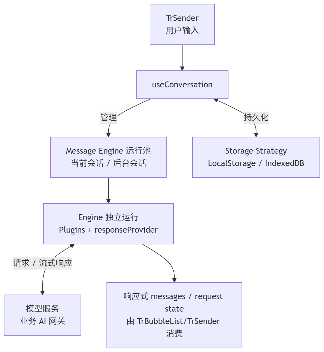

第二步:用 useConversation 组织多个独立 Engine

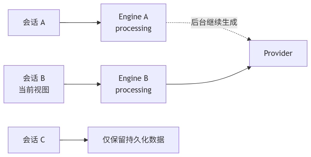

处理单个会话时,我们只需要安排一个 Message Engine 坐镇。可一旦引入历史会话,情况就变得复杂了,我们需要额外解决三个核心问题:
  1. 每个会话的消息和请求状态如何隔离;
  2. 切换历史会话时,哪个 Engine 应该进入当前视图;
  3. 离开当前会话以后,仍在生成的请求是否继续保留。
useConversation 就位于这一层。它为会话管理对应的 useMessage Engine,并通过 activeConversation 暴露当前会话:
const {
  conversations,
  activeConversation,
  activeConversationId,
  createConversation,
  switchConversation,
  sendMessage,
  abortActiveRequest,
} = useConversation({
  useMessageOptions: { responseProvider: mockResponseProvider },
const messages = computed(() => activeConversation.value?.engine.messages.value ?? [])
const isProcessing = computed(() => activeConversation.value?.engine.isProcessing.value ?? false)
这里的 conversations 主要保存会话元数据;真正运行消息请求的是每个会话自己的 Engine。

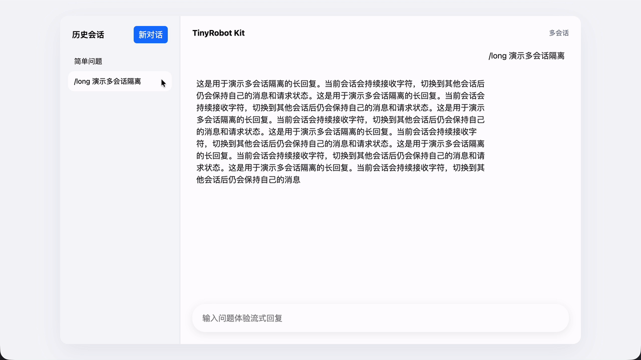

用长回复验证会话隔离
为了让后台运行状态更容易观察,把 Mock Provider 改成同时支持普通回复和长回复:
const defaultReply = '这是模拟的流式回复。Kit 会持续合并消息,页面只需要绑定状态和组件。'
const longReply =
  '这是用于演示多会话隔离的长回复。当前会话会持续接收字符,切换到其他会话后仍会保持自己的消息和请求状态。'

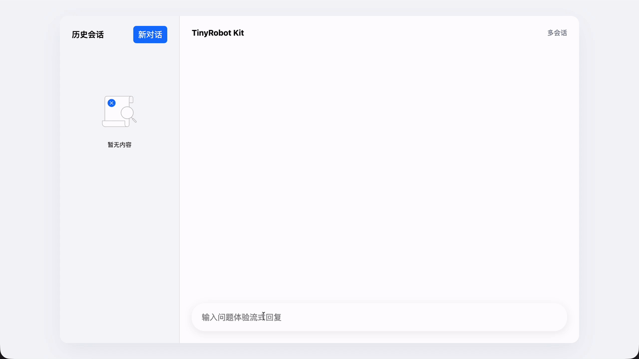

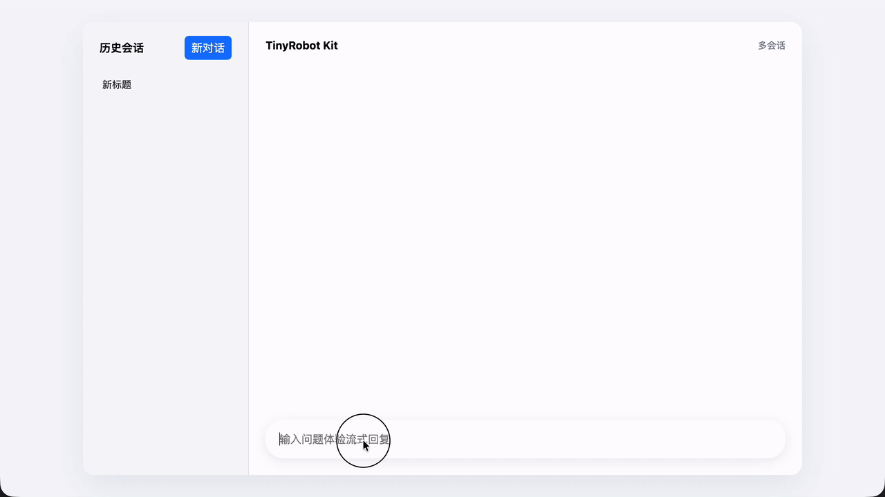

新对话采用“首条消息创建会话”的方式:点击“新对话”只清空当前选择,真正发送第一条消息时再创建会话。
function submit(content: string) {
  if (!content.trim()) return
  if (!activeConversation.value) {
    createConversation({ title: content.slice(0, 16) })
  sendMessage(content)
  input.value = ''
function startConversation() {
  activeConversationId.value = null
  input.value = ''
function openConversation(item: HistoryItem) {
  if (item.id) void switchConversation(item.id)
页面加入 TrHistory:
<template>
  <main class="app-shell">
    <aside class="history-panel">
      <div class="history-header">
        <strong>历史会话</strong>
        <button class="new-chat" type="button" @click="startConversation">新对话</button>
      </div>
      <TrHistory
        class="history-list"
        :data="conversations as HistoryItem[]"
        :selected="activeConversationId ?? undefined"
        :menu-items="[]"
        @item-click="openConversation"
    </aside>

切换的是当前视图,不是把后台请求一起销毁
这一点比“能显示历史会话列表”更重要。
useConversation 内部会缓存当前需要工作的 Message Engine。切换会话时,它会确保目标会话的 Engine 已经是否存在,然后清理不再处理请求的非当前 Engine;如果某个 Engine 仍处于 isProcessing 状态,那它会被妥善保留,绝不会被打断。。
因此可以出现这样的运行状态:
这意味着“切换会话”与“取消会话请求”是两件不同的事。切换本身不会取消后台请求;显式调用 abortActiveRequest、删除会话或清空会话等操作,才会中止对应的运行任务。
实际验证时,可以在会话 A 输入:
/long 演示多会话隔离
随后新建会话 B 并发送普通问题。B 回复结束后切回 A,可以看到 A 的长回复仍然在自己的 Engine 中继续更新。
第三步:用 Storage Strategy 让运行时跨刷新恢复
多会话解决的是运行时隔离,页面刷新以后还需要恢复会话和消息。
Kit 没有把持久化写死在 useConversation 内部,而是通过 Storage Strategy 暴露保存和加载边界。当前版本在没有显式传入 storage 时,会默认创建 LocalStorage 策略。
为了让 Demo 的持久化行为写得更明确,这里仍然显式传入默认策略:
const {
  conversations,
  activeConversation,
  createConversation,
  switchConversation,
  updateConversationTitle,
  deleteConversation,
  sendMessage,
  abortActiveRequest,
  storage: localStorageStrategyFactory(),
  autoSaveMessages: true,
  autoSaveThrottle: 500,
这里需要区分两个概念:
  • LocalStorage Strategy 负责提供会话和消息的保存、加载能力;
  • autoSaveMessages 决定消息发生变化时是否自动保存,默认值是 false;
  • autoSaveThrottle 控制流式输出期间自动保存的节流间隔,避免每个 chunk 都触发一次持久化写入。
会话列表会从 Storage 中恢复;某个历史会话真正被切换到前台时,useConversation 再为它创建或恢复 Message Engine,并加载对应消息。这使“历史数据”和“当前正在工作的 Engine”不必始终一一常驻内存。

一张图看懂完整运行链路
经过前面的几个步骤,Demo 已经从“一个输入框调用一个接口”演变成完整的对话运行时:
这套结构的价值并不是“少写几个 ref”,而是把变化最频繁的几部分拆开了:
  • UI 可以替换,不影响消息运行时;
  • 模型或业务后端可以替换,只需要适配 Provider;
  • LocalStorage 可以换成 IndexedDB,不影响会话 API;
  • 一个会话的请求状态不会和另一个会话混在一起;
  • Reasoning、自动续写和工具调用通过插件进入同一条消息链路。
对于只有一个简单问答框的页面,可以直接使用 useMessage;当产品开始出现历史会话、后台生成和持久化需求,再把管理层提升到 useConversation。两者使用的是同一套 Message Engine 能力,不需要重做消息模型。

点击停止后,网络请求仍然继续
abortRequest 会触发 Kit 管理的取消信号,但自定义 Provider 也必须把同一个 AbortSignal 继续传给实际网络请求和流解析:
fetch(url, { signal })
return sseStreamToGenerator(response, { signal })
切换到其他会话后,原会话为什么还在生成
这是 useConversation 的运行时设计:切换当前会话不会自动取消仍在 processing 的其他 Engine。
如果业务希望离开会话时立即停止生成,需要在自己的交互逻辑里显式调用对应的取消行为;删除会话时,Kit 会主动中止该会话仍在运行的请求。
