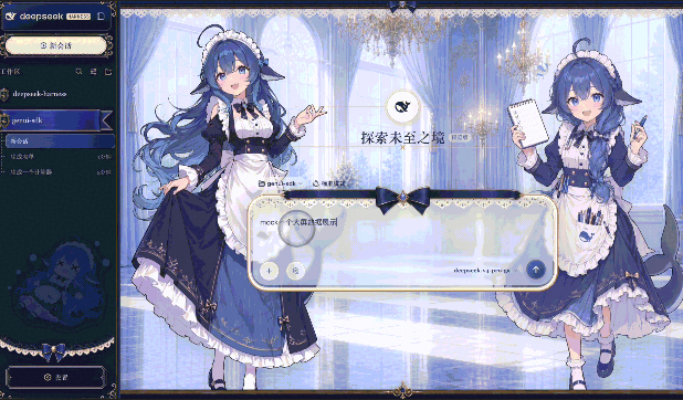

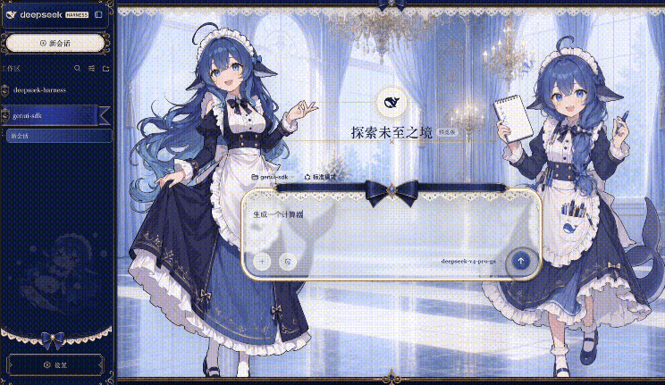

生成一个计算器
数字键、四则运算、括号、退格、清空,全都能按。
生成一个表单
一句话生成一整张立项申请表:必填校验、单选按钮组、下拉框、人数步进器、日期选择、开关、多选框、长文本,一次到位。
填完点「提交申请」,你填的内容会带回对话里,AI 可以接着帮你判断优先级、生成排期,或者直接写成一份立项说明。
用折线图展示最近 7 天访问量
双折线、图例、坐标轴、网格线,都是渲染出来的图,不是字符画。
