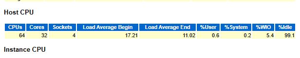

Average Active Sessions 大约是 5.2。服务器有 64 个逻辑 CPU、32 个 Core,再看 CPU 使用情况:
AWR Host CPU:CPU Idle 为 99.1%
AWR Host CPU:故障时间段 CPU Idle 为 99.1%,主机并没有出现 CPU 忙的问题。
CPU 确实很空闲,但是 59 分钟的报告窗口里,DB Time 却有 309 分钟,说明数据库会话大部分时间不是在消耗 CPU,而是在等待。

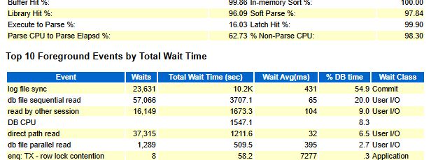

继续看 AWR 的 Top Foreground Events:
AWR Top 10 Foreground Events:log file sync 平均等待 431ms
AWR Top 10 Foreground Events:log file sync 占 54.9% DB Time,平均等待 431ms。
第一名是 log file sync,占了 54.93% 的 DB Time,平均等待 431ms。
前台会话提交事务时,需要等待 LGWR 将 redo 写入联机日志。现在一次 COMMIT 平均要等 431ms,业务页面点一下、顿一下也就说得通了。

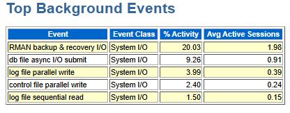

继续看 ASH,Top Background Events 中有一个等待非常显眼:
ASH Top Background Events:RMAN backup recovery I/O 活跃度最高
ASH Top Background Events:RMAN backup & recovery I/O 的活动占比为 20.03%,平均活跃会话为 1.98。
