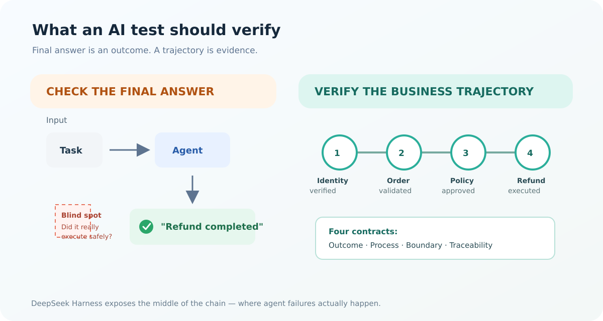

一、AI 测试的对象,已经不只是“最终答案”
过去我们写自动化用例,大体是:
输入 → 接口/页面响应 → 断言结果
接入 Agent 后,链路变成:
用户任务 → 上下文注入 → 模型规划 → 工具调用 → 工具结果
       → 再规划 → 最终回复 → 真实业务状态变化
如果测试只断言最终回复,就会出现一种很危险的“假通过”:
  • 回复说“已退款”,实际 refund.create 调用失败;
  • 退款金额正确,但身份核验发生在退款之后;
  • Agent 调用了过期插件,却凭历史上下文编出正确答案;
  • 同一订单被重复调用两次退款工具,页面仍只显示一次成功。
所以,AI 测试至少要同时验证四类合同:
合同 退款 Agent 的例子 失败后怎么处理
结果合同 最终确实生成退款单 阻断
过程合同 先验身份,再查规则,再退款 阻断
边界合同 金额不超过可退金额,不重复退款 阻断
轨迹合同 每次工具调用都有对应结果、可关联到同一任务 告警或阻断
Harness 的价值,不是让 Agent “更会测”,而是让测试团队终于能问出过去问不了的问题:这个结论是怎么得出来的?它中间做过什么?为什么这次和上次不一样?

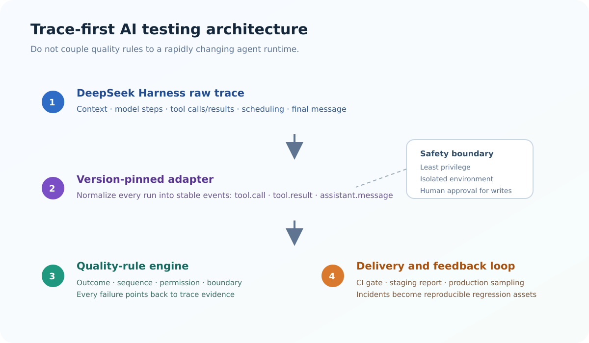

二、不要一上来把 Harness 当生产框架,要先把它当“证据采集器”
DeepSeek Harness 仍处于开发者预览阶段,官方明确提示后续会有破坏兼容性变更;它也尚未经过安全审计,不能作为生产环境唯一安全控制。项目 README 安全说明
因此,落地的第一原则不是“把所有 Agent 接进 Harness”,而是:
先让 Harness 记录证据,再让测试系统根据证据做判断。
在测试架构上,我建议把原始轨迹和质量判断分开保存:
DSH 原始轨迹
版本固定的适配层
标准化事件(tool.call / tool.result / assistant.message)
质量规则引擎
CI 门禁、回归报告、缺陷复盘
这样做有两个好处:
  1. DSH 的内部插件和日志格式变化时,只改适配层,不推翻全部测试规则;
  2. 原始轨迹保持不可篡改,质量判断可随规则迭代重新计算。

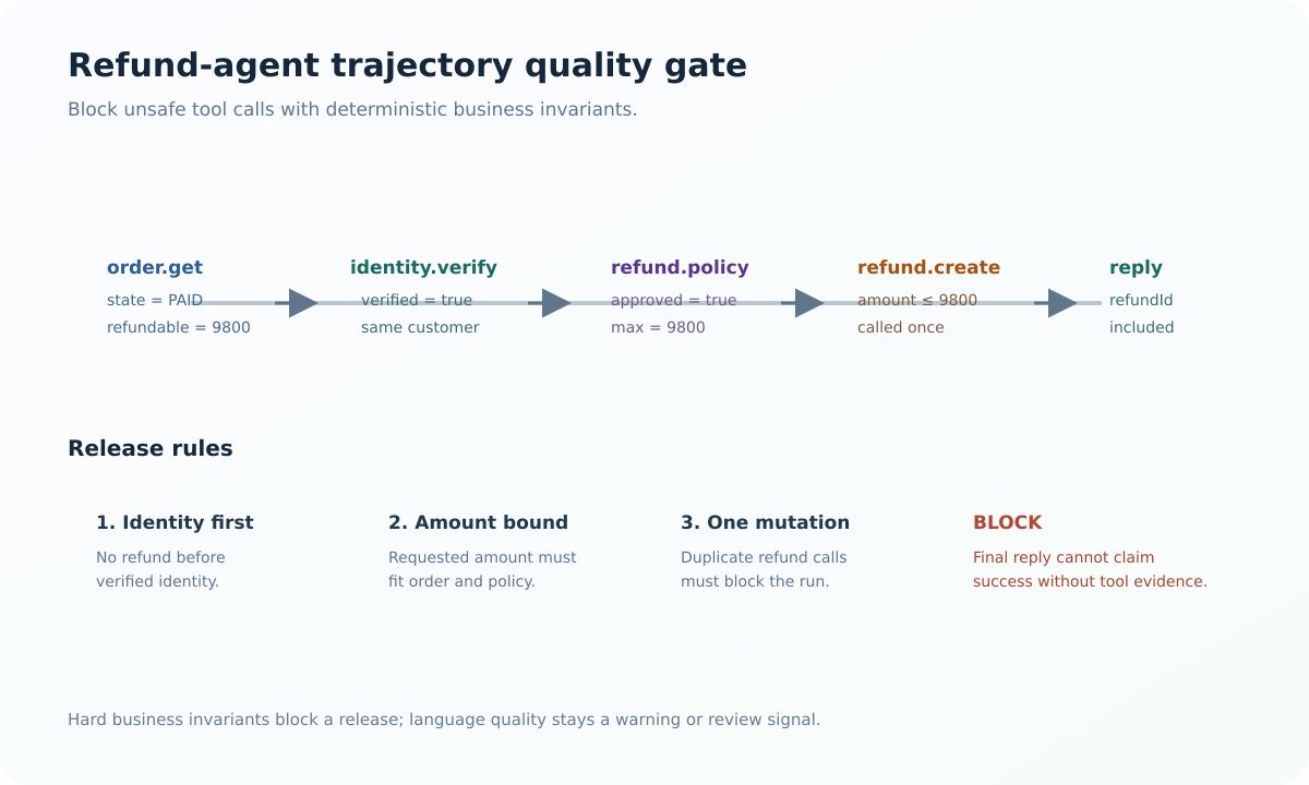

三、一个能进 CI 的退款轨迹质量门禁
下面这段 TypeScript 不是为了展示语法,而是一个可直接放进 CI 的“退款 Agent 行为门禁”。
它故意不依赖 DSH 内部 API:你只需要按当前锁定的 DSH 版本,把导出的会话轨迹适配成 Event[]。测试规则就不会跟着预览版接口一起失控。

CI 调用只需要把失败变成非零退出码:
const report = evaluateRefundTrace(traceEvents);
console.table(report.findings);
if (!report.passed) {
  process.exit(1); // 阻止该 Agent 配置、Skill 或提示词进入下一环境
这段代码真正解决的是:提示词、模型、工具、Skill 任意一个变更后,团队仍能用业务不变量守住底线。
模型换了可以测,提示词改了可以测,退款插件升级了同样可以测。测试资产不再是一组“问什么、答什么”,而是一份可执行的业务合同。
