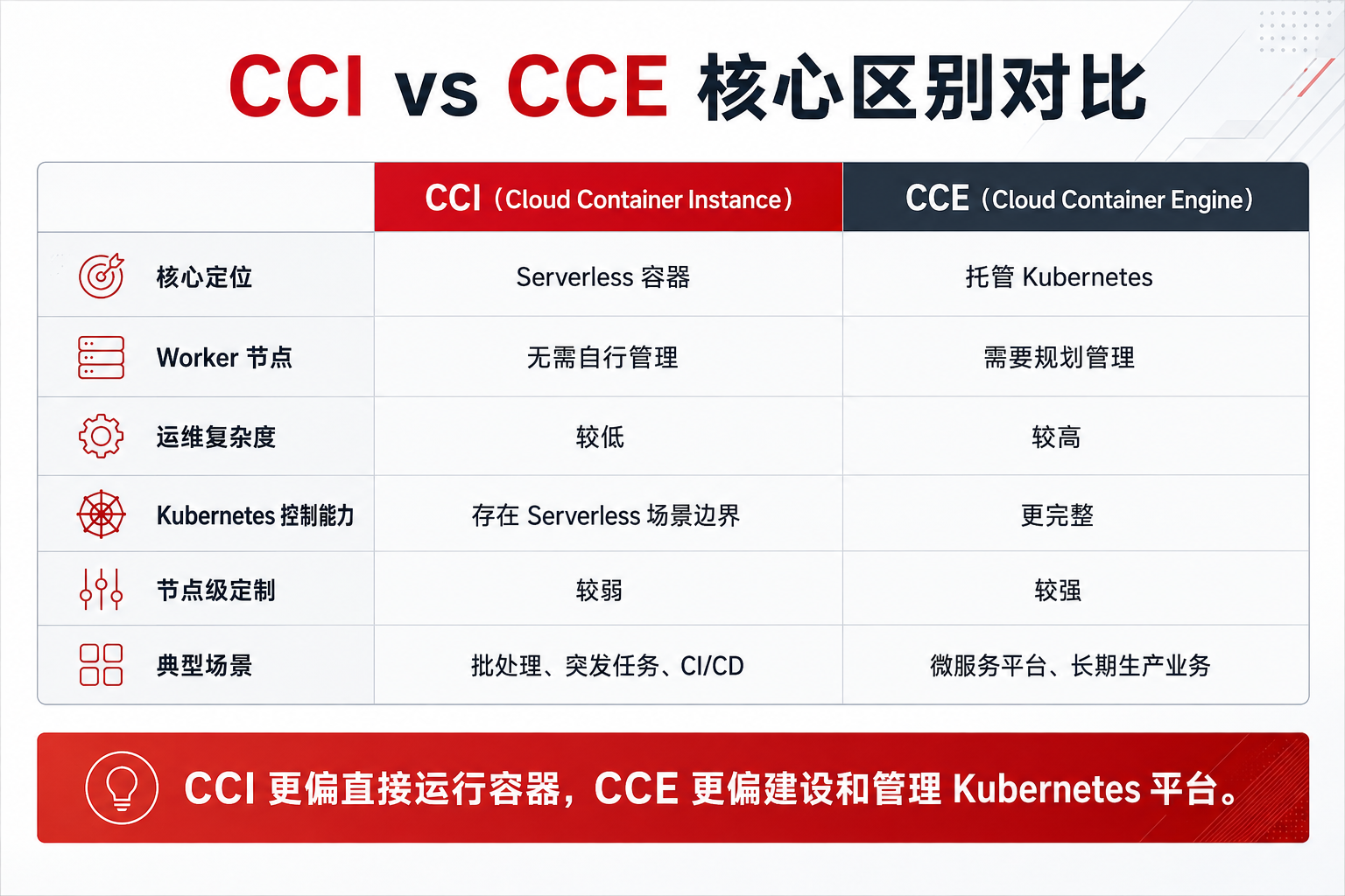

一、CCI和CCE的核心区别
CCI全称Cloud Container Instance,是华为云的Serverless容器服务。企业不需要提前创建和维护传统Kubernetes集群,也不需要管理Worker节点,主要关注镜像、Pod规格、网络和应用本身。
CCE全称Cloud Container Engine,是华为云的托管Kubernetes服务。控制面由平台托管,但企业仍需要规划Worker节点、节点池、网络、存储和工作负载。
可以简单理解为:
对比项 CCI CCE
核心定位 Serverless容器 托管Kubernetes
Worker节点 无需自行管理 需要规划管理
运维复杂度 较低 较高
Kubernetes控制能力 存在Serverless场景边界 更完整
节点级定制 较弱 较强
典型场景 批处理、突发任务、CI/CD 微服务平台、长期生产业务
所以,CCI更偏“直接运行容器”,CCE更偏“建设和管理Kubernetes平台”。
