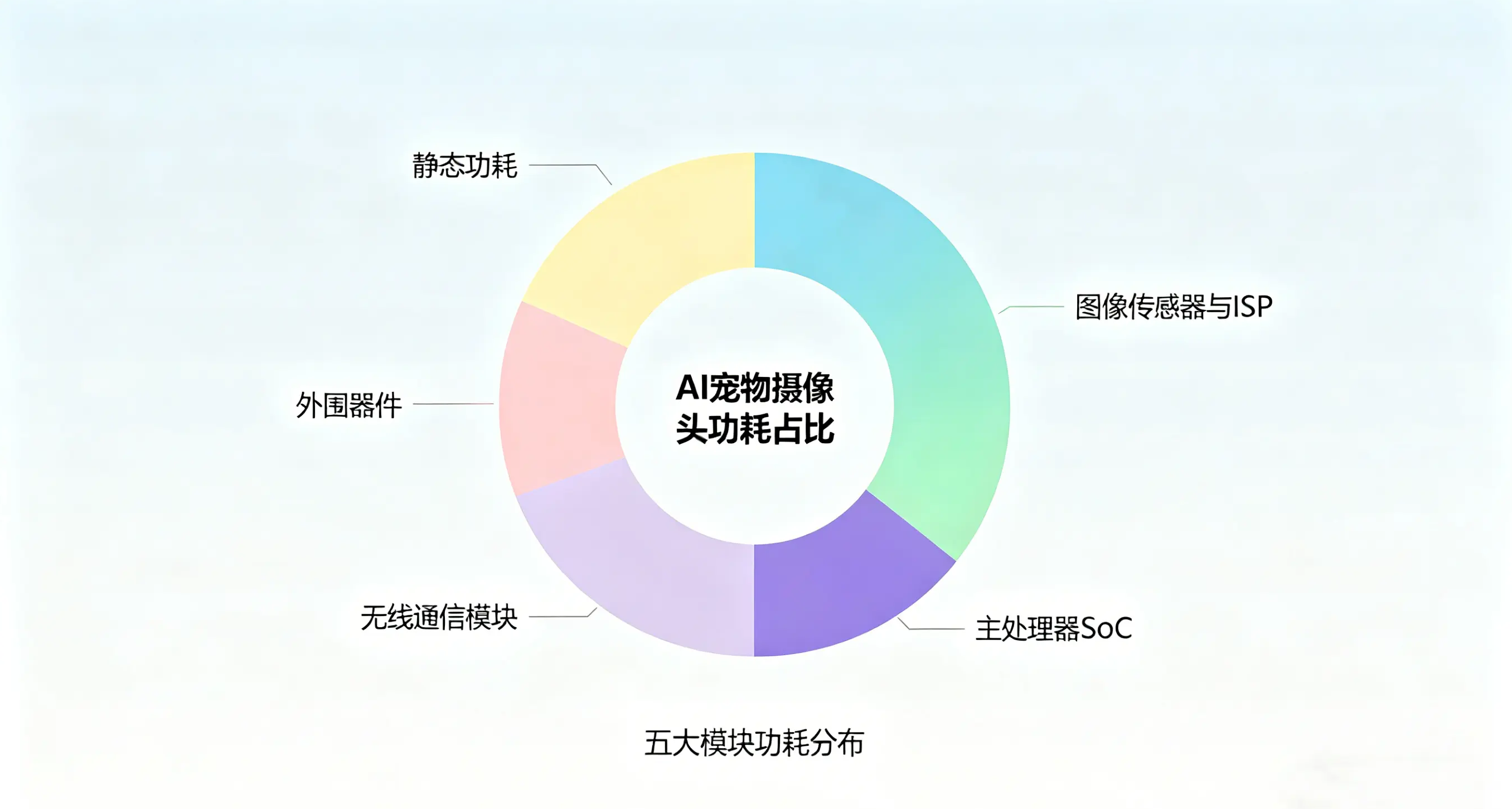

一、功耗“刺客”在哪里?——系统级功耗拆解
要实现低功耗,首先需精准定位耗电大户。一个典型的AI宠物摄像头功耗主要分布在以下几个模块:
  1. 图像传感器与ISP:持续采集图像是基础功耗源,分辨率、帧率、传感器工艺直接影响功耗。
  2. 主处理器(SoC) :这是AI推理、视频编码、系统调度的核心,也是最大的动态功耗源。其功耗与算力需求、工作频率强相关。
  3. 无线通信模块(Wi-Fi/BLE) :维持网络连接、上传数据流消耗可观能量,尤其是在信号不佳时,功率会大幅提升。
  4. 外围器件:红外补光灯、麦克风、扬声器、PIR(被动红外)传感器等在工作时也会增加功耗。
  5. 静态功耗:即使所有功能关闭,芯片的漏电流和维持基本待机电路的功耗依然存在,这在长期待机中不可忽视。
低功耗设计的核心目标:在保证核心功能(事件侦测、录像、通知)用户体验的前提下,通过系统级优化,将上述模块的工作时间最小化、工作功耗最低化、待机功耗趋零化。
