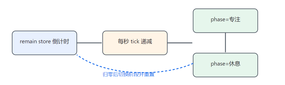

第四,状态别散太多。番茄钟状态就 seconds / running / pomodoroCount 几个,全在组件里。如果状态要跨多个组件共享,用 Svelte 的 writable store(import { writable } from 'svelte/store')集中管理,和前面 Vue 用 Pinia 思路一致,别各组件各一份。
