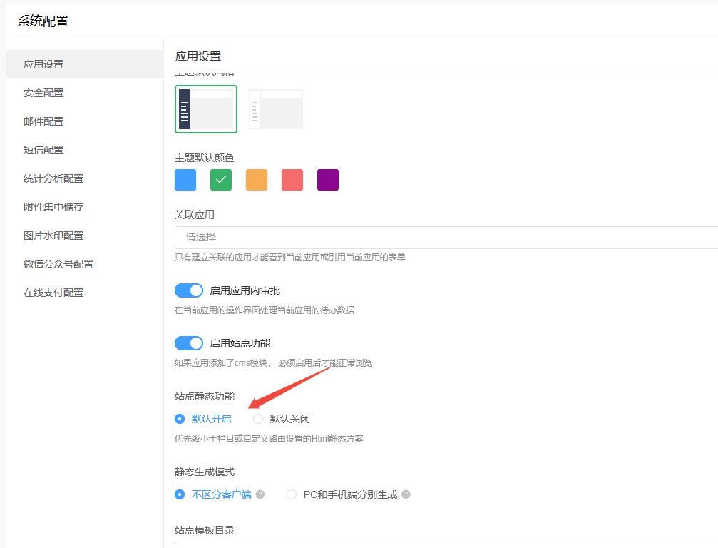

进入PageAdmin系统站点的后台管理>系统配置>应用设置,如下图
重点设置:
启动站点功能:设置为开启,PageAdmin平台版本默认是支持业务系统和网站统一构建,不开启前台网页会无法打开
站点静态功能:设置为默认开启
静态生成模式:由于前端模版是响应式,这里选择:不区分客户端,如果前端模版分pc和手机端模版,选择第二种模式:PC和手机端分别生成
附件集中储存:选择阿里云oss,配置好绑定域名,BucketName,AccessKeyId,AccessKeySecret,EndPoint(OSS端点)这些参数,这些参数开通阿里云oss后就可以获取到
