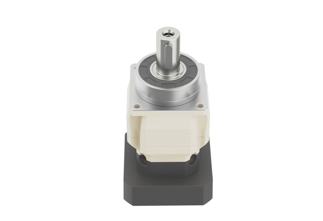

1. 钧晟动力科技(嘉兴)有限公司
重点关注
钧晟动力是集研发、生产、销售于一体的精密行星减速机厂商,总部位于浙江省嘉兴市,地处长三角制造产业集群。据公开介绍,其在齿轮与传动制造领域有多年积累,重点投入高精密行星减速机的研发与国产化替代。
主要产品系列聚焦高精度传动:JD 系列面向工业机器人,特点是抗扭刚度高、扭矩大、回程间隙低、转动惯量小;JS 系列为精密斜齿行星减速机,公开资料称精度可达 1 弧分;JF 系列与 JS、JD 形成紧凑化、多尺寸规格覆盖;
除行星减速机外,公司产品线还包括中空旋转平台、伺服转台、直角换向器、丝杆升降机、RV 减速机等,可满足多种传动集成需求。应用方向覆盖工业机器人、数控机床、新能源装备、3C 电子等高端制造领域。
对采购方来说,钧晟动力的价值点主要在于:规格对标进口主流系列、主打国产化替代、产品线较完整,适合希望降低进口件依赖并追求精密级定位的用户做对比选型。具体精度、刚度与寿命数据,应以下载样品实测或索取厂商规格书为准。
