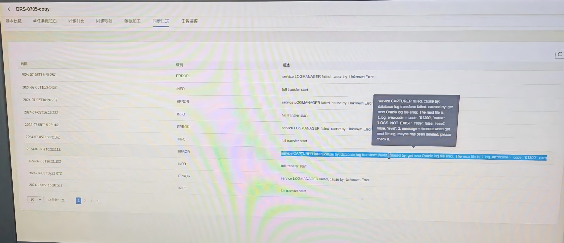

 DRS任务管理界面出现关键错误提示
在DRS任务管理界面中,任务列表状态显示为“失败”。点击任务名称进入详情页后,界面出现关键错误提示,截图信息显示其主要报错关键字包含:
Logmanager failed
Unknown error
Capture failed
这些错误信息指向了DRS服务在启动增量日志抓取组件时发生了致命异常,导致整个任务链路无法正常初始化。

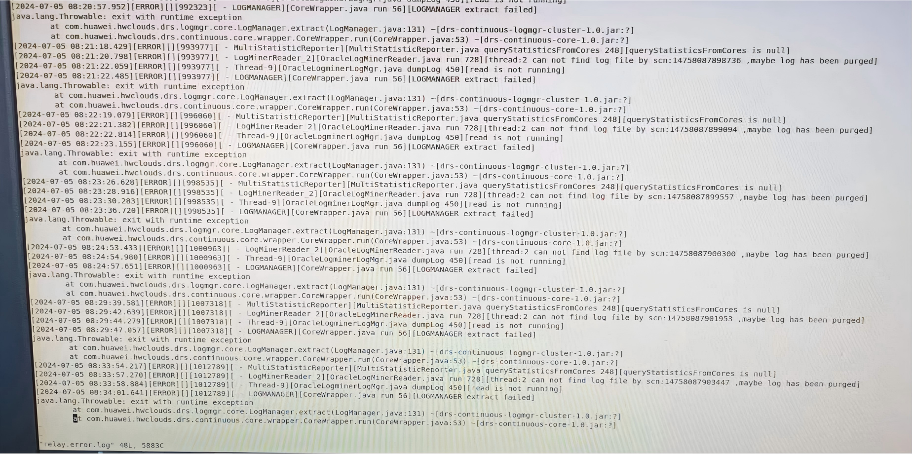

为了定位根本原因,我们登录至DRS节点服务器(drs-node),进入该失败任务对应的具体工作目录,检查DRS任务运行日志。
日志文件路径为:/drs/run/{job-id}/log/relay.info.log
 DRS任务运行日志
通过分析该日志文件,问题焦点被锁定在一个持续性错误上。日志中明确指出,负责增量同步的抓取线程(thread2)在尝试获取源端数据库的特定系统变更号(SCN)时,持续失败。该过程是增量同步启动的关键前置步骤,用于确定日志分析的起始位点。
结合客户的实际数据库环境进行分析。经了解,该源端数据库具有一个特殊背景:它并非原生的单机数据库,而是由一套Oracle RAC(实时应用集群)集群改造、去集群化后形成的单机实例。在此改造过程中,原RAC架构下的第二个节点(即Thread 2)虽已被废弃,但其相关配置信息(如线程号)可能仍残留在数据库或DRS的元数据中。
初步怀疑是源端数据库的归档日志(Archive Log)被清理策略误删除,导致DRS无法回溯至指定SCN。但在临时注释掉归档日志的自动清理任务后,重启任务发现报错依旧,因此排除了日志文件缺失这一表层原因。
深入分析后确定,问题的深层根因在于DRS在初始化时,依据源端数据库的旧有RAC元数据,自动识别并尝试为Thread 2建立增量同步链路。然而,由于该线程实际上已不存在,其对应的在线日志(Redo Log)或归档日志也早已被清理,导致DRS的日志抓取组件(Logmanager)在初始化阶段即因无法定位有效的日志起点而陷入未知错误,最终导致任务失败。简而言之,整个因果链是:任务启动 -> DRS识别到已废弃的Thread 2 -> 尝试获取Thread 2的SCN -> 因日志缺失而失败 -> 抛出“Capture failed”等错误。
